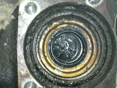

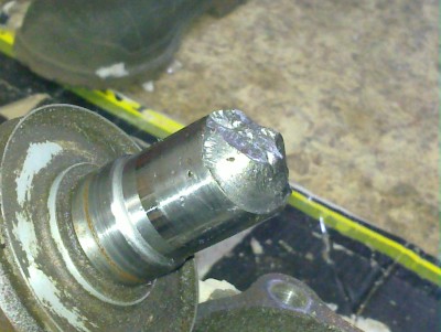

Всем доброе утро спасибо еще раз за совете . Фото есть но оно очень некачественное . Привод родной передний левый. Я машину когда купил уже так было подумали какая то граната но навывернутом руле и при движении назад , потом все пропало. Сегодня поеду на станцию посмотрю , что там предложат. Вото попробую выложить но только вечером.

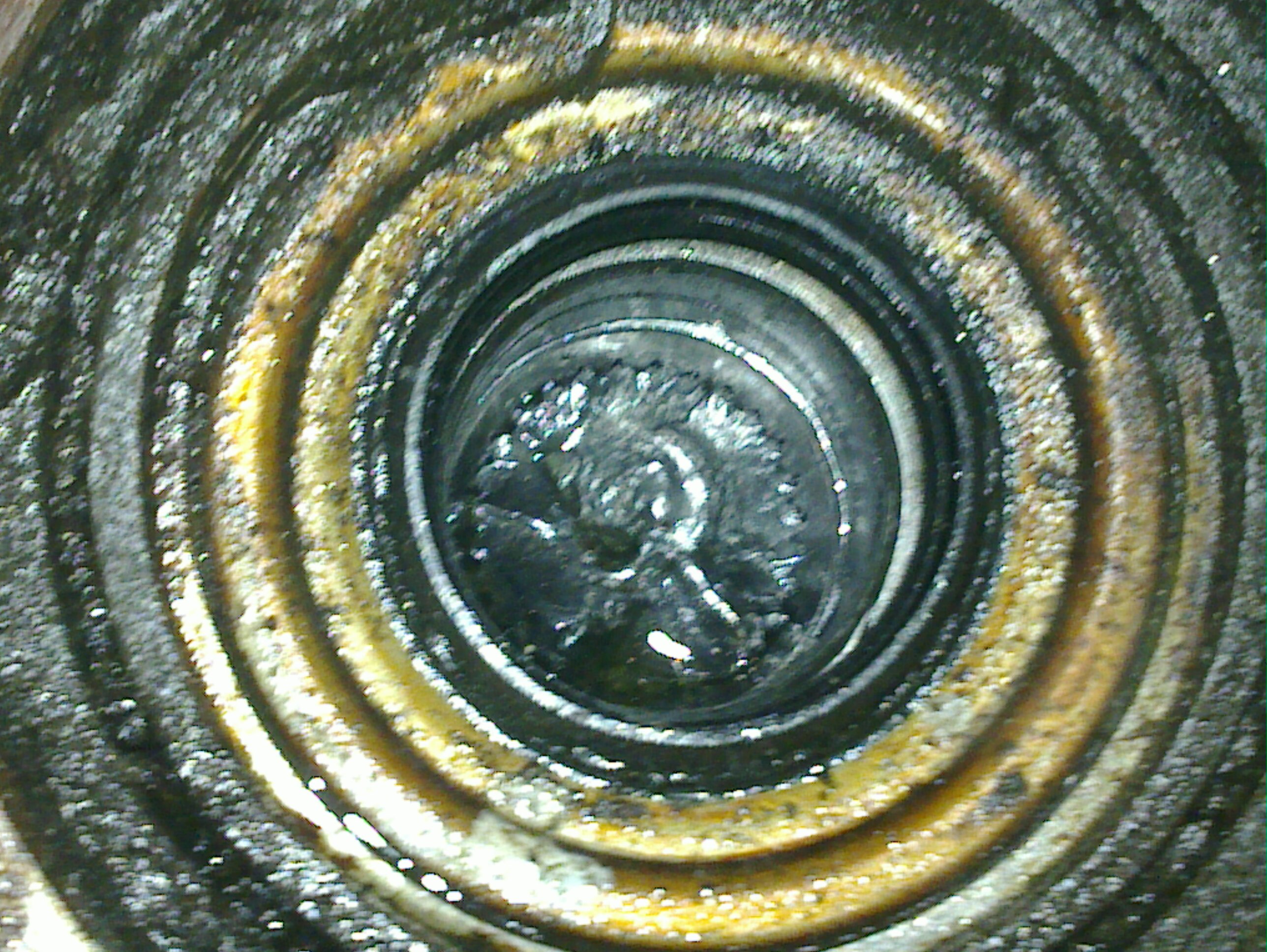

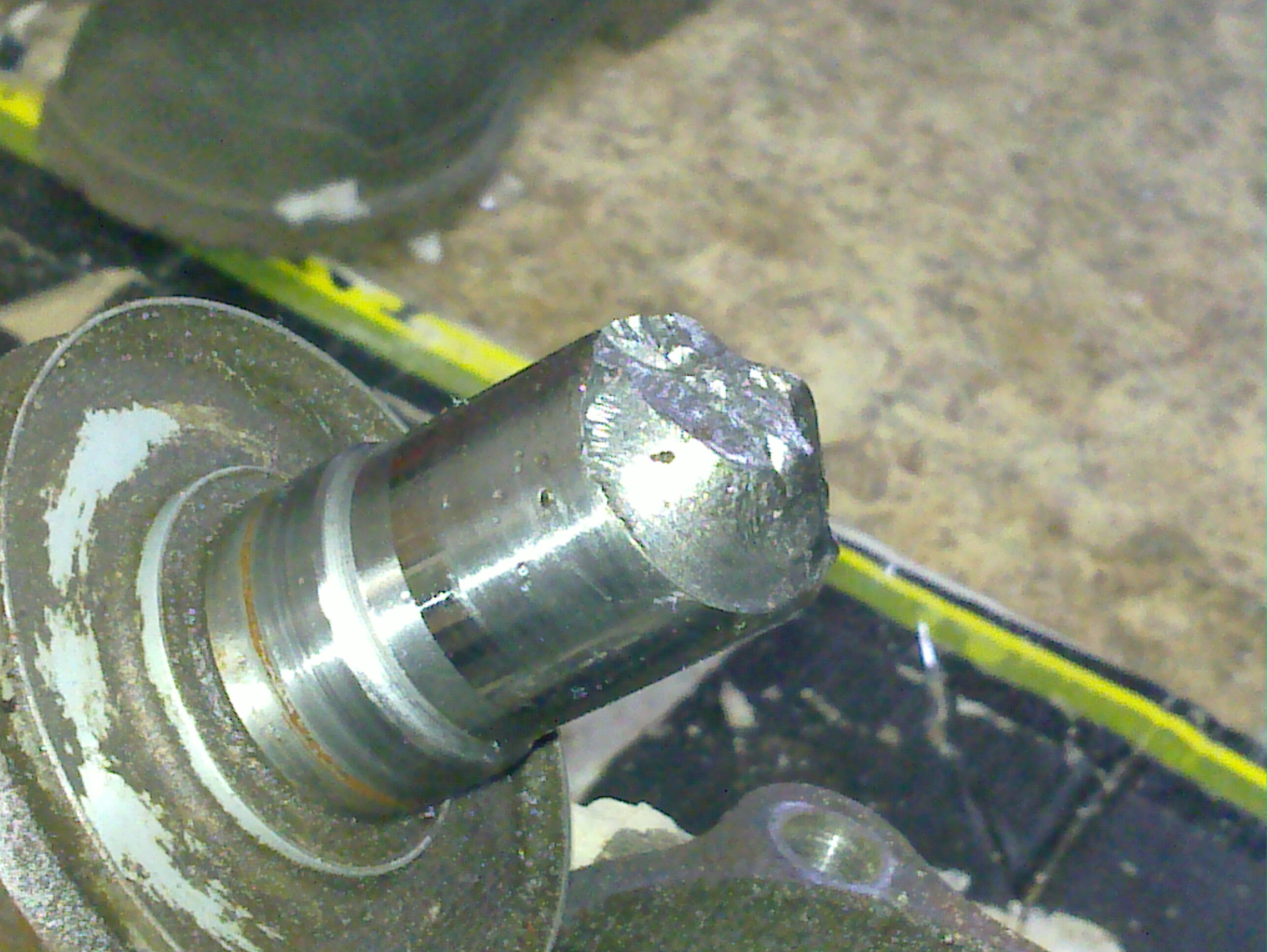

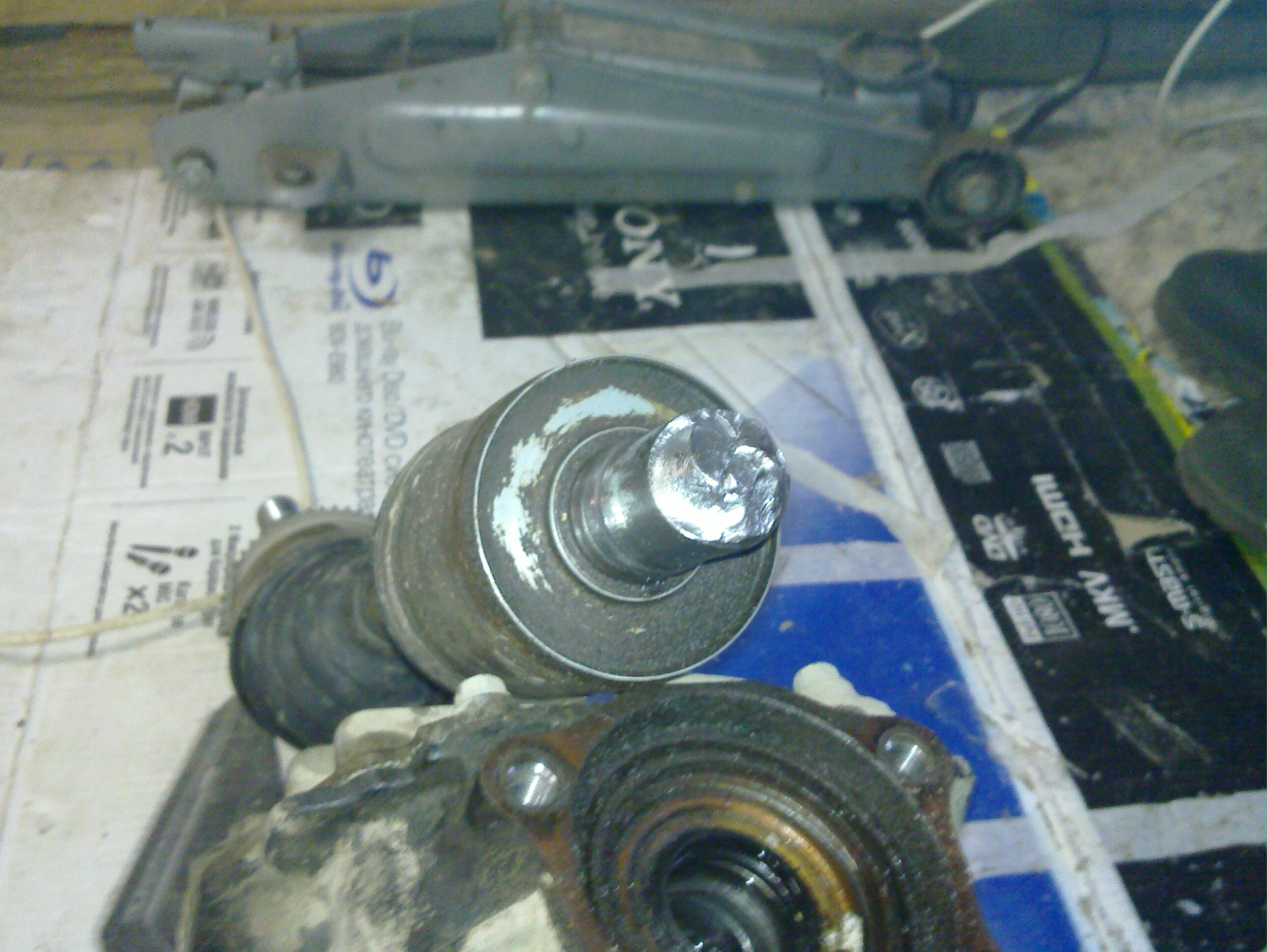

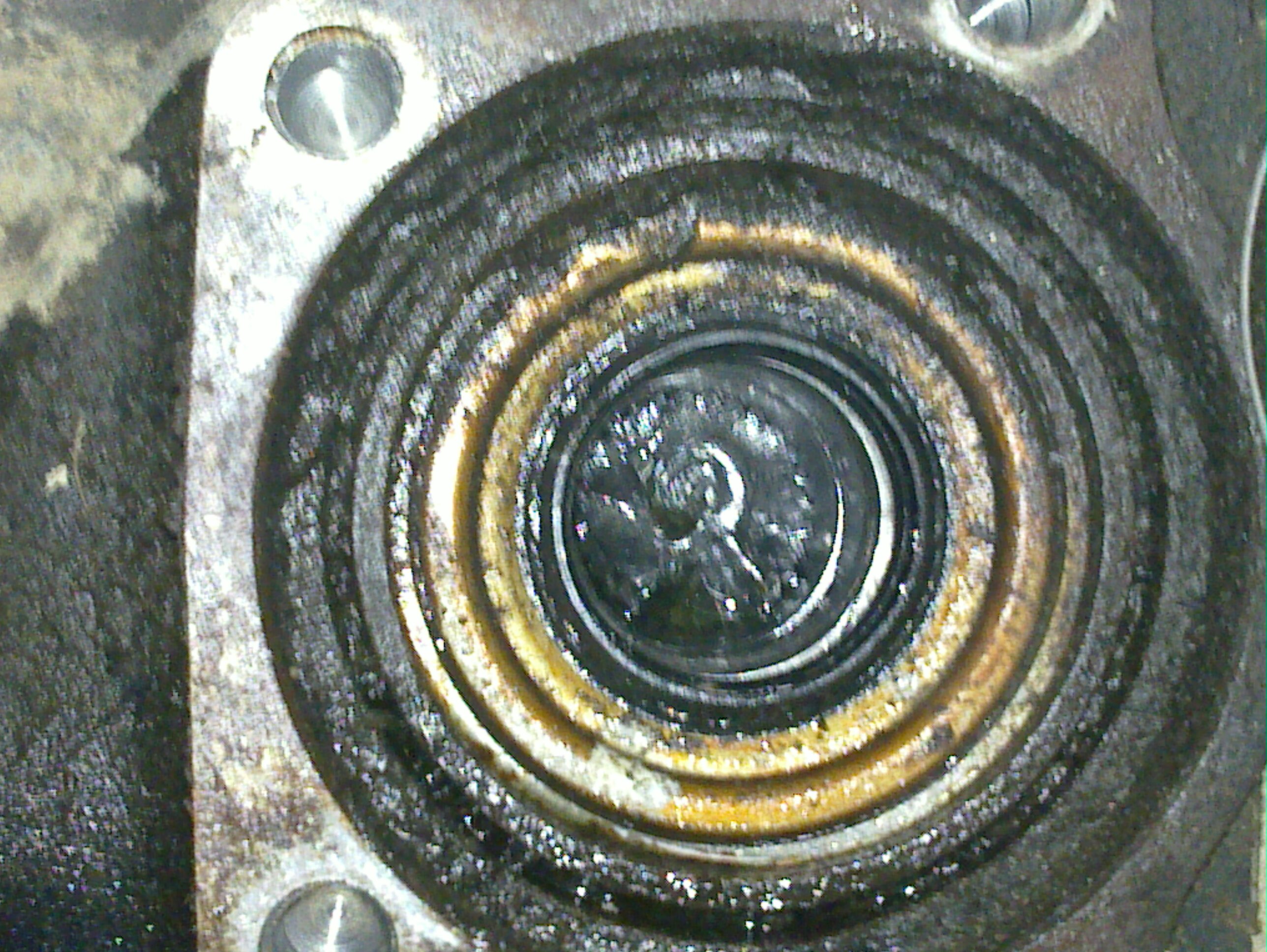

Вобщем все печально обломок это были цветочки на станции разобрали посмотрели и собрали. Их вердикт дифференциал под замену разбило посадочное где подшибник сальник стало эллипсом . Куплю Бу дифференциал на 4 паджика 3.8 передний. Может кто разберал знает сколько на шестерне зубьцов . Мне предлагают сейчас Бу но номер у него стоит MR453792 я нигде найти немогу его скакого он ам не помнят . Говорит были 2 на разбор дизель и 3.8 бенз. Вот не знаю как быть.

Всем спасибо за советы . Но пришлось менять помимо привода и дефферинцыал тоже. Извеняюсь что фото выкладываю так поздно был в поисках запчастей .
