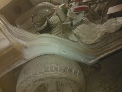

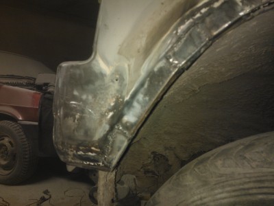

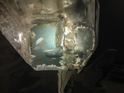

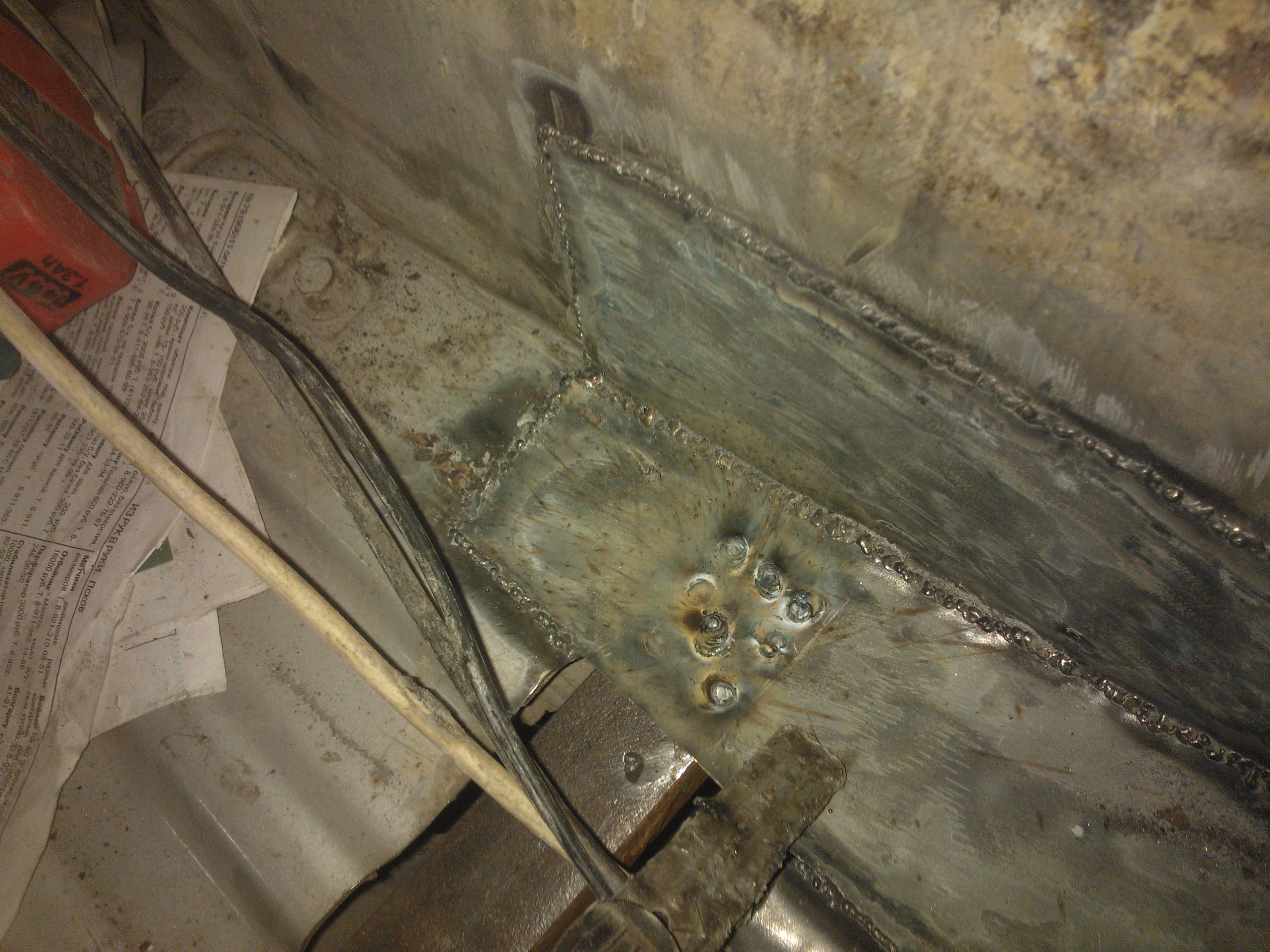

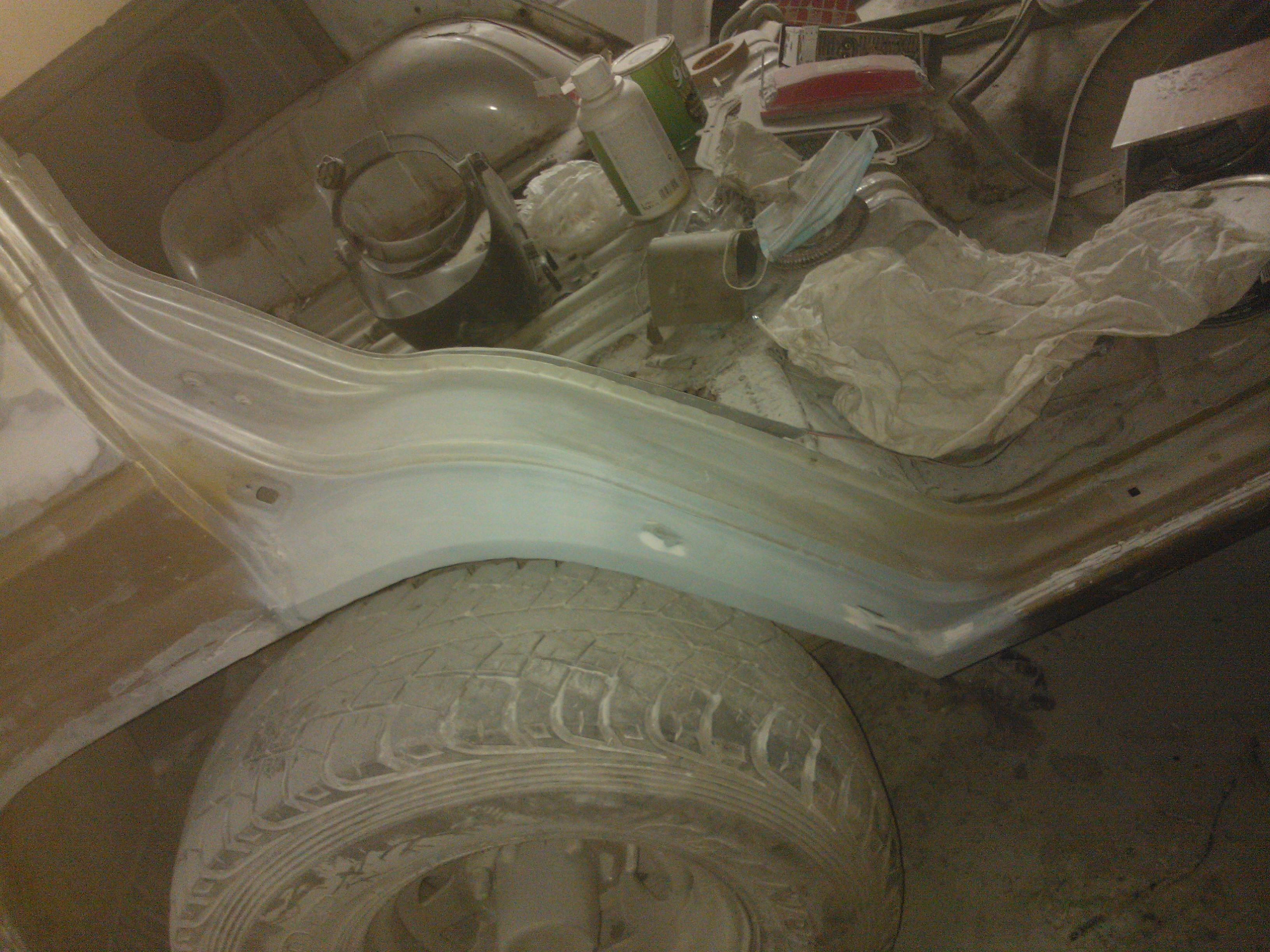

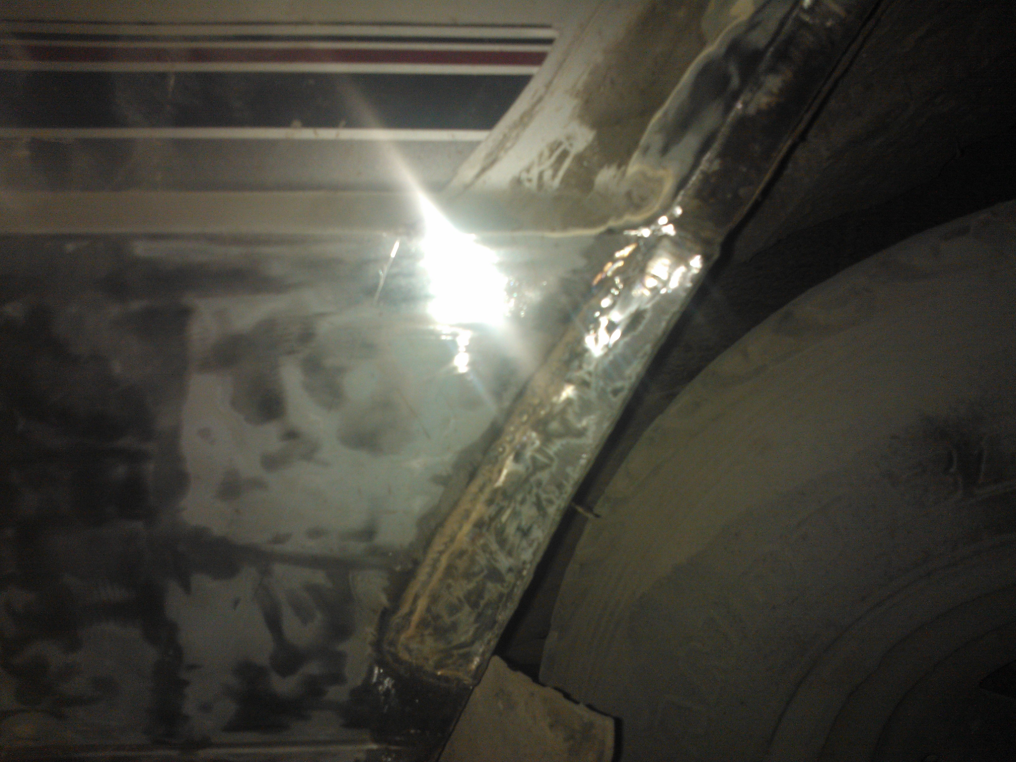

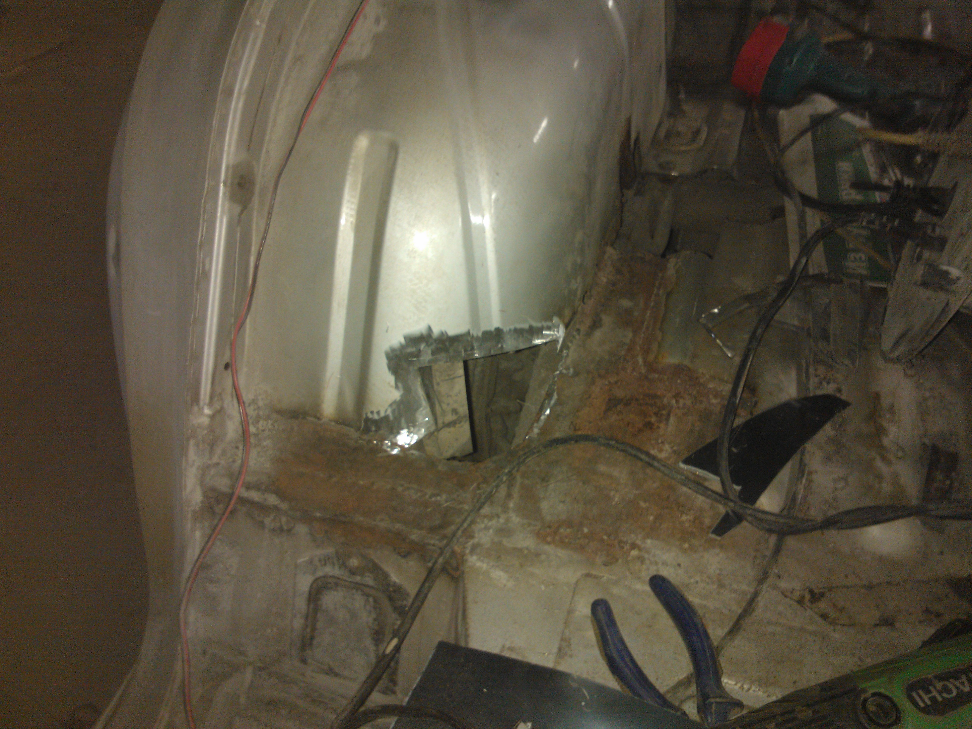

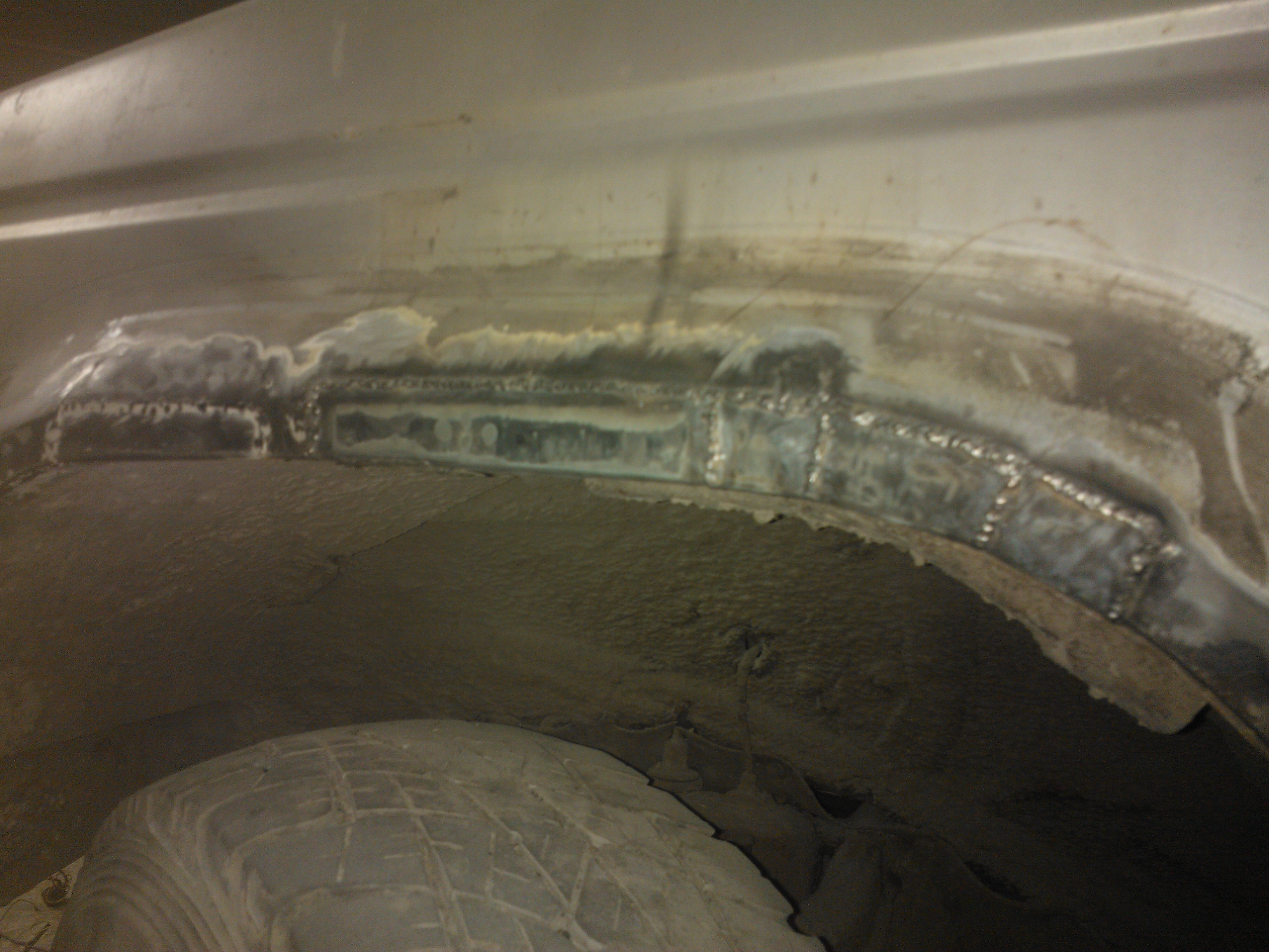

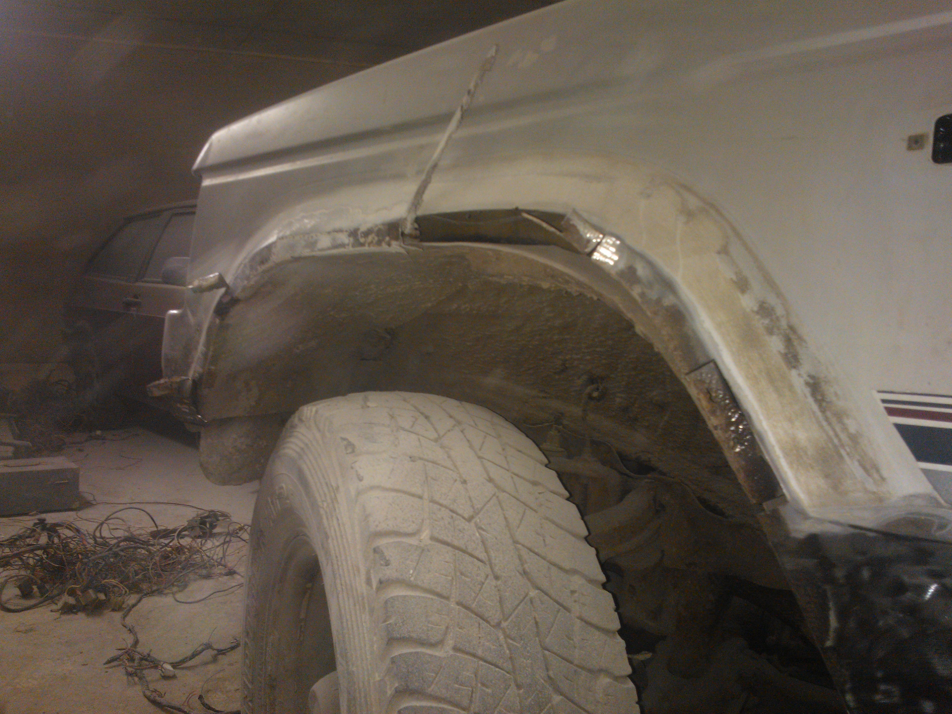

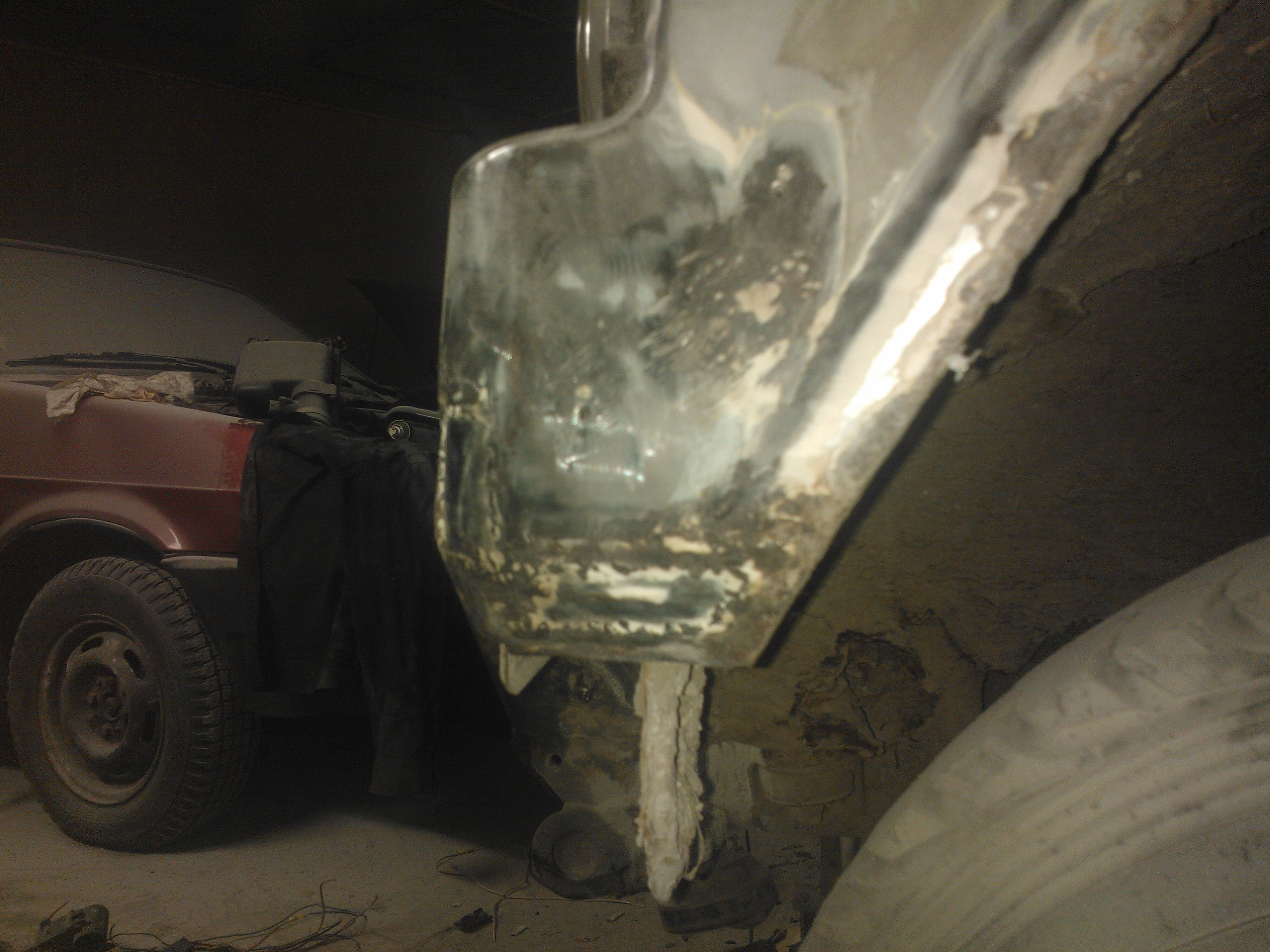

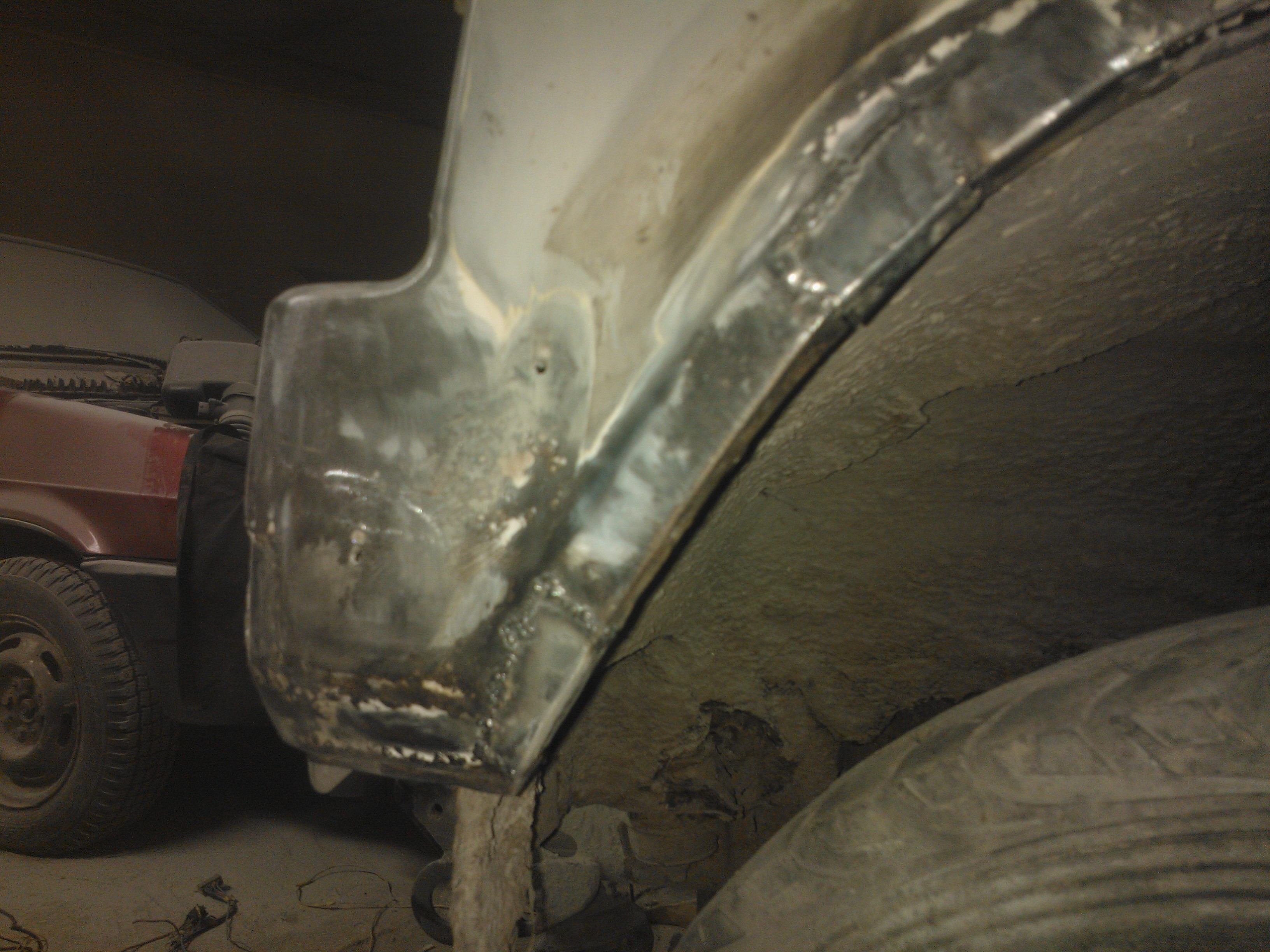

Пара фоток "процесса"
Дыра в крыле
Дыра в крыле
Нет дыры)
Нет дыры)
И тут чуть подлатал...
И тут немного Ауди))
А тут ещё не добрался, на заднем плане видно сгнившее крепление подушки
Ждёт своего часа...
Ждёт своего часа...
Арки ровнять не буду, ибо есть расширители.

В следущий раз прямо не фоткайте, лучше немного в сторону сместиться. А то бликует...
В арках как поступить собираетесь?

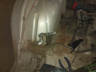

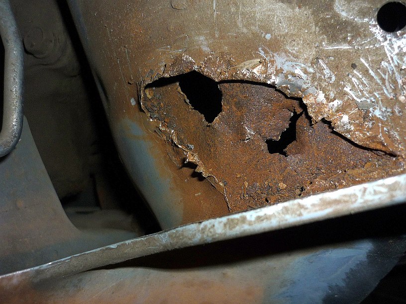

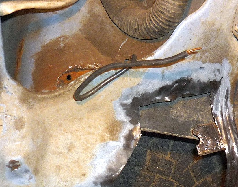

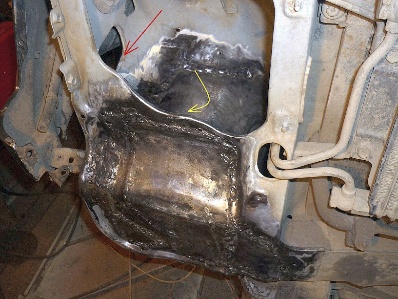

Не знаю, актуально или нет для твоего кузова, но хочу обратить внимание на одно каверзное место. По крайней мере меня оно заставило напрячь мозги. Фотка, что я выложил, не совсем удачная, но другой нету. У меня подгнило место , обозначенное жёлтой стрелкой, если смотреть со стороны моторного отсека. Это сочленение арки и места на морде, куда фара устанавливается. Удивило то, что хотя это место уже чиненное, и снаружи никаких дефектов не было: ни трещин, ни ржавчины, а лишь только приличный слой шпаклёки, хорошо окрашенной сверху. Но когда начал колупаться, то оказалось, что под шпаклёвкой несколько слоёв металла и сплошная ржавчина между слоями, но снаружи слоёв и под шпаклёвкой ржавчины нет :=-O: . Я всё осмотрел, на кузове вокруг и со стороны арки никаких очагов не было. А вот в отверстии, куда воздухозаборник вставляется (выделено карсным) обнаружились еле заметные следы по нижнему кантику. И я понял так, что вода попадала именно от туда между листами железа. Там много не надо, даже капельки хватит, чтобы стечь и засесть между листами на долго. Я прошёлся полиуретановым герметиком по кантику отверстия, думаю, что поможет. Сейчас я залез на левую арку и наблюдаю похожую картину в таком же месте. Там тоже есть подобные "бутерброды" из железа и отверстия под провода. А поначалу выглядело всё очень прилично.

Про первый я ж сказал, что хрен его знает, но есть вероятность, что там так же сделано.
А заглянуть наверно имеет смысл. Здесь вот тоже не очень корректная фотка другой, левой стороны. Дык через фарную дыру на заднем плане видно, как я верхний слой железа колупал- наматывал на пасатижи как жесть... Снизу слой потолще но тоже не ахти. Но вот между этими слоями в прмежуткержавчина была очень плотная на подобие как плстовая коррозия в раме, она даже отвёрткой не шкарябалась, но разрушалась под воздействием молотка. Если получится, то сегодня сфоткаю получше.

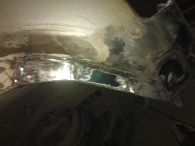

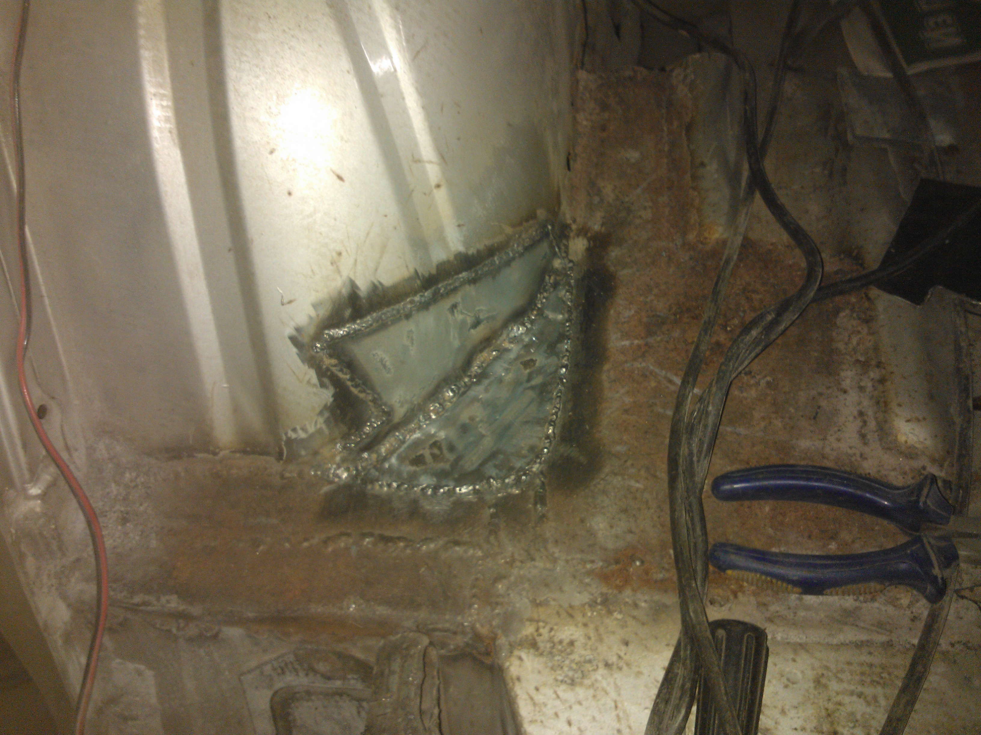

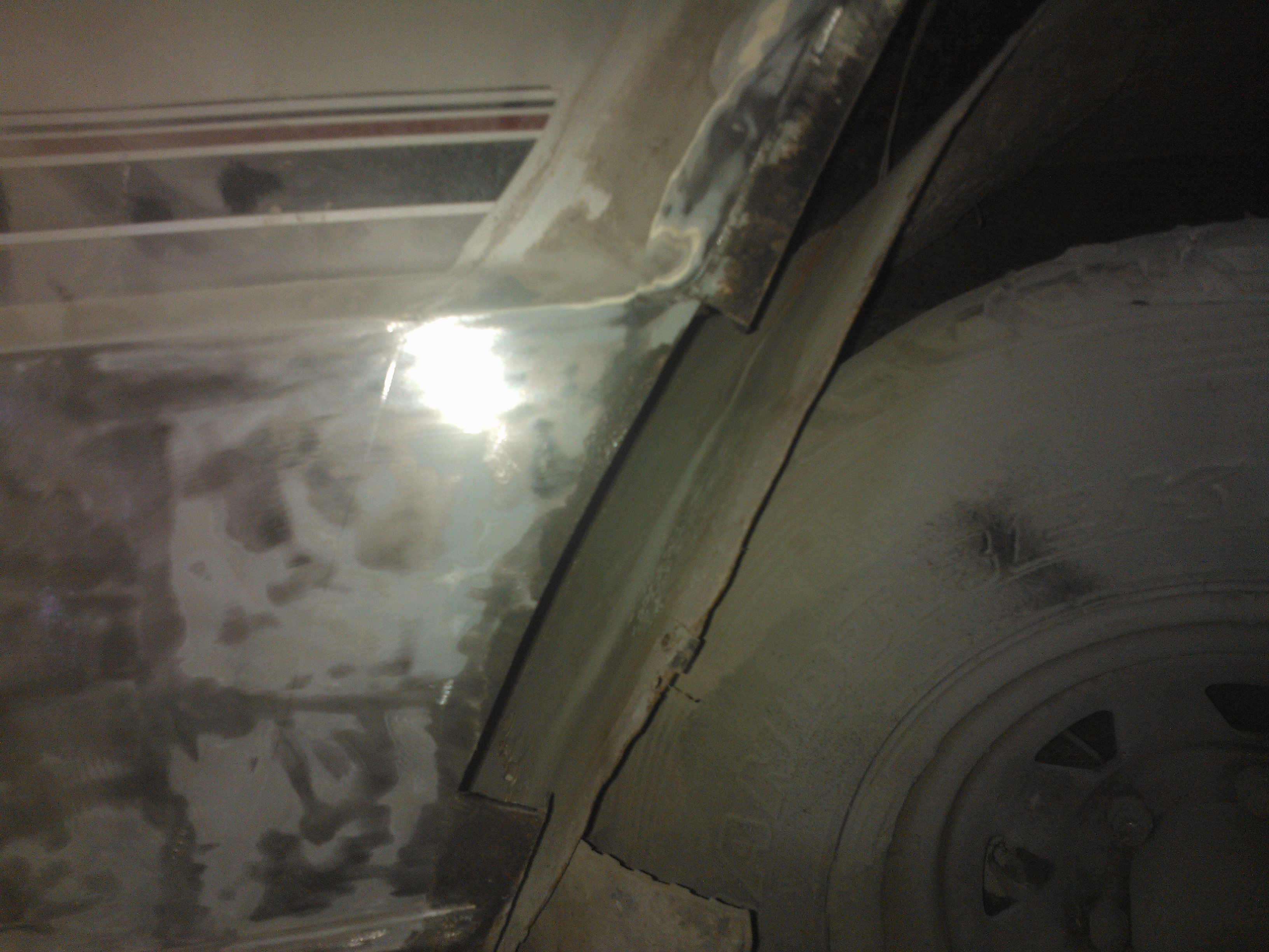

продолжение Марлезонского балета ::-D:

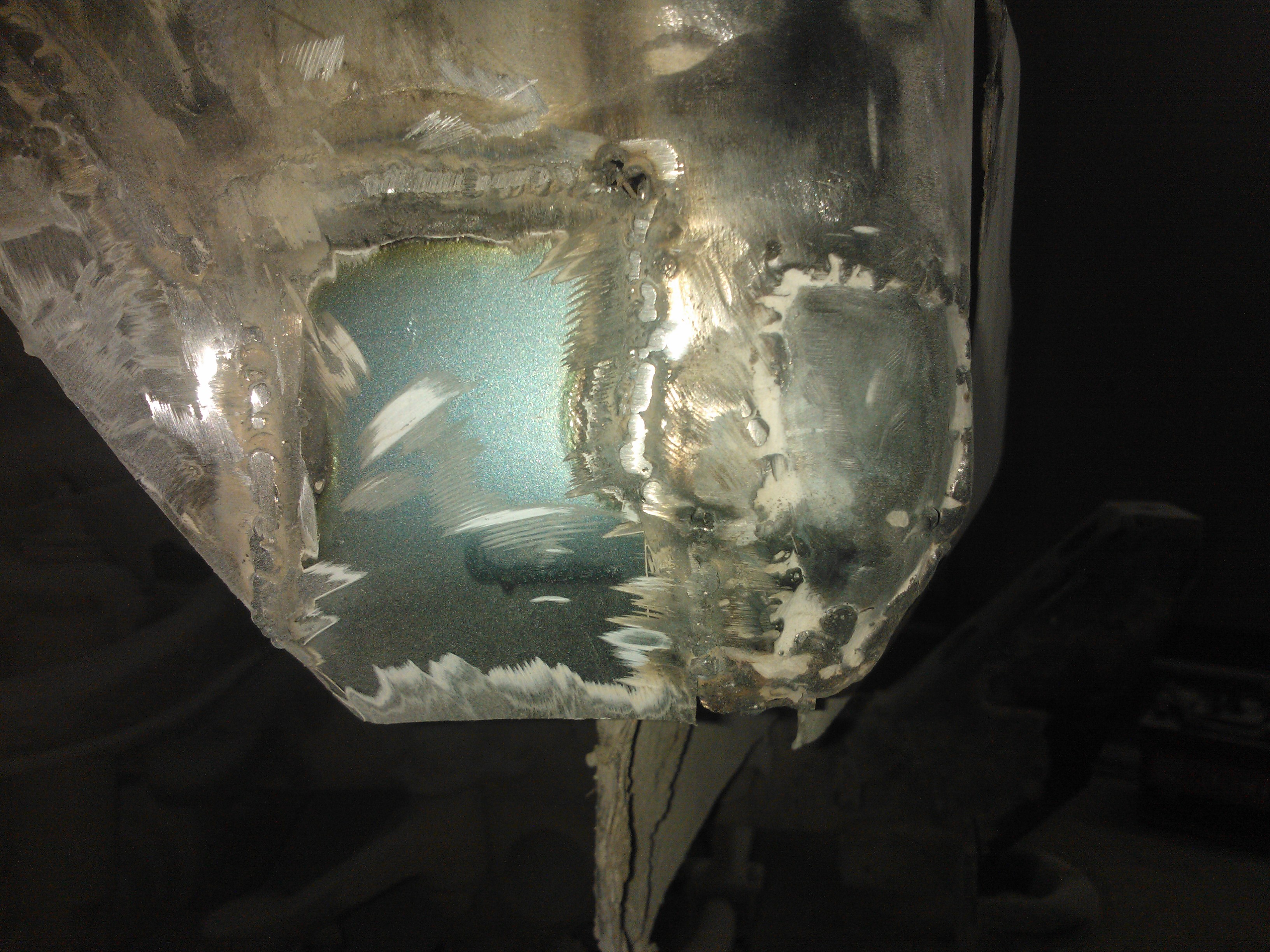

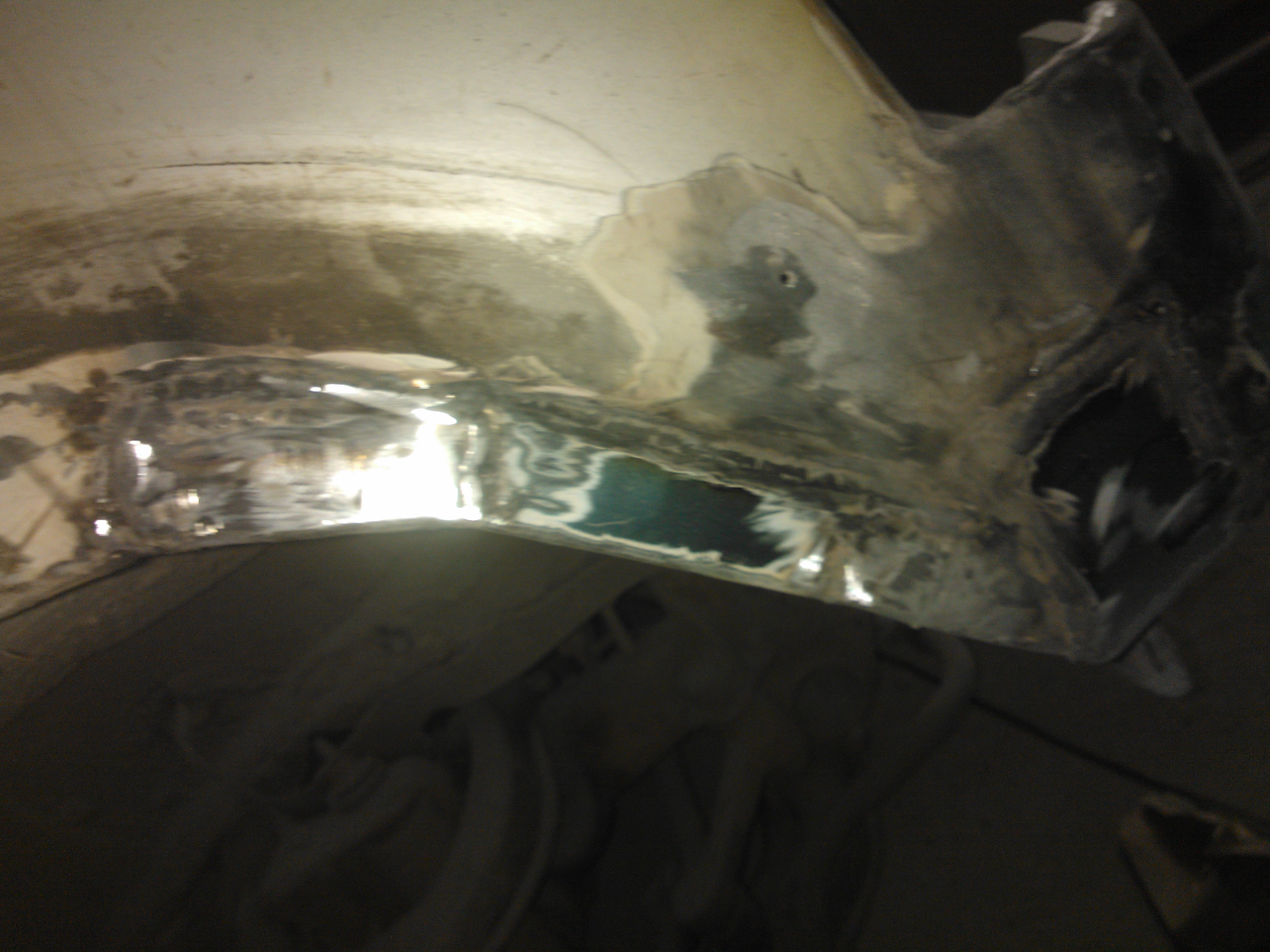

Крыло левое.
Расчленяем
Расчленяем
латаем
латаем
Пришиваем))
Пришиваем))
Почти как новое ))
Почти как новое ))
to be continued ::-D:

dvm99 писал(а):Если получится, то сегодня сфоткаю получше.
Вот этот кошмарный "бутрброд"

Походу зря я народ сгоношил. В эти выходные занимался левой аркой, там всё родное ещё было. Дык под дыркой, откуда жгут проводов выходит, сделан дренаж для стока воды. Справа его не было. Кстати, я тут последнее время много по днищу ещё лазил, там дренажных дырочек тоже очень много, у каждого мало-мальского поперчного лонжерончика есть на примыкаинии с порогами. Но у меня они все залеплены либо ржавчиной, либо антигравием :( . Предыдущие хозяева какие-то придурки были, даже у порогов дренажи залепили. Я после покупки из левого порога литра два воды слил и дырки отковырял, но ржа его уже прихватила хорошо изнутри.

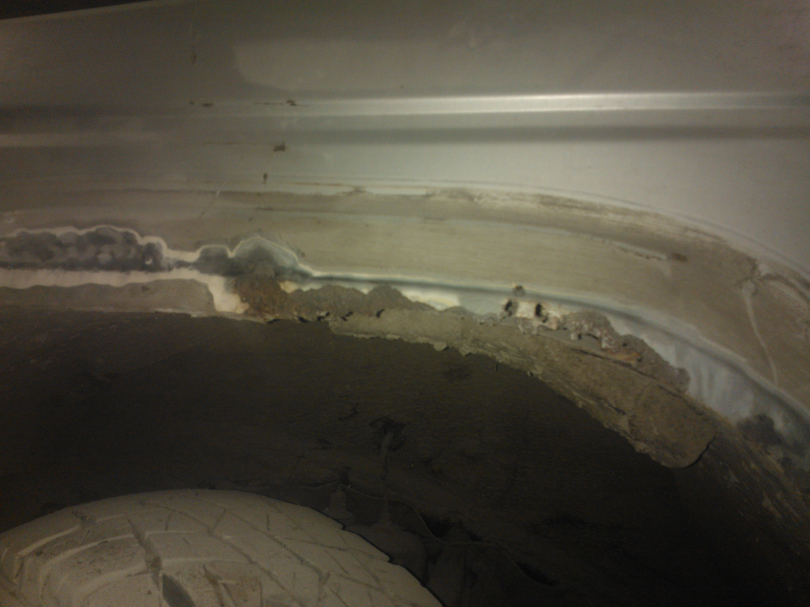

Давно не заходил) Дело движется, но вяленько(, времени нет совсем.

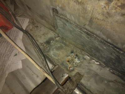

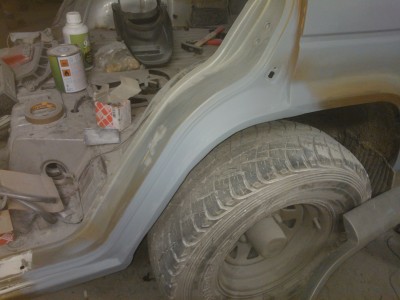

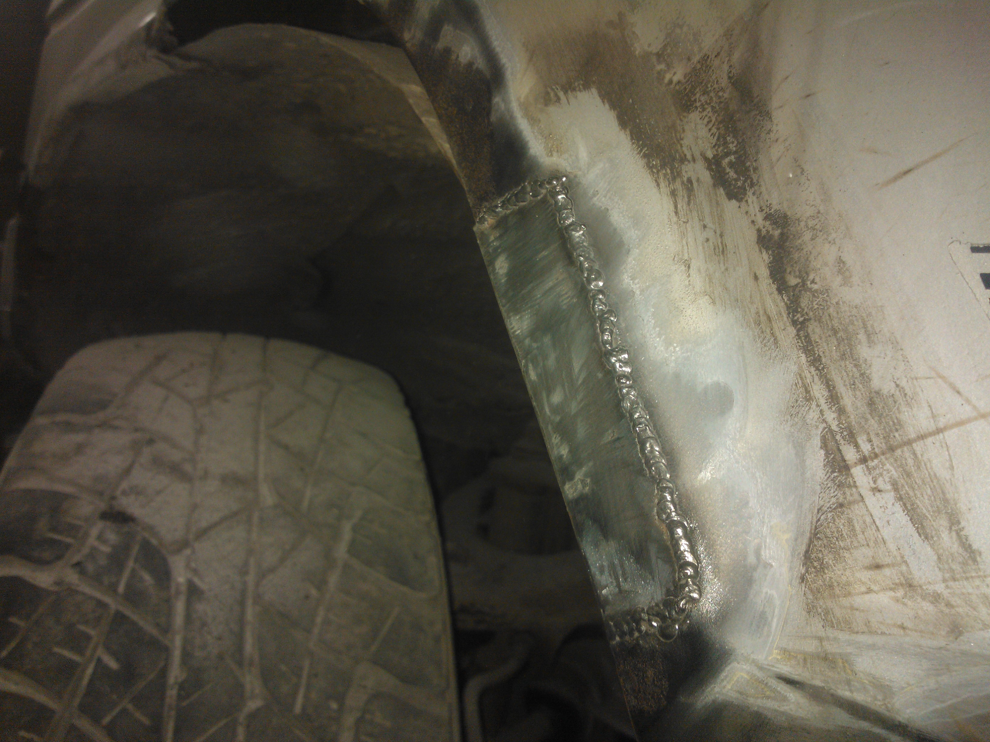

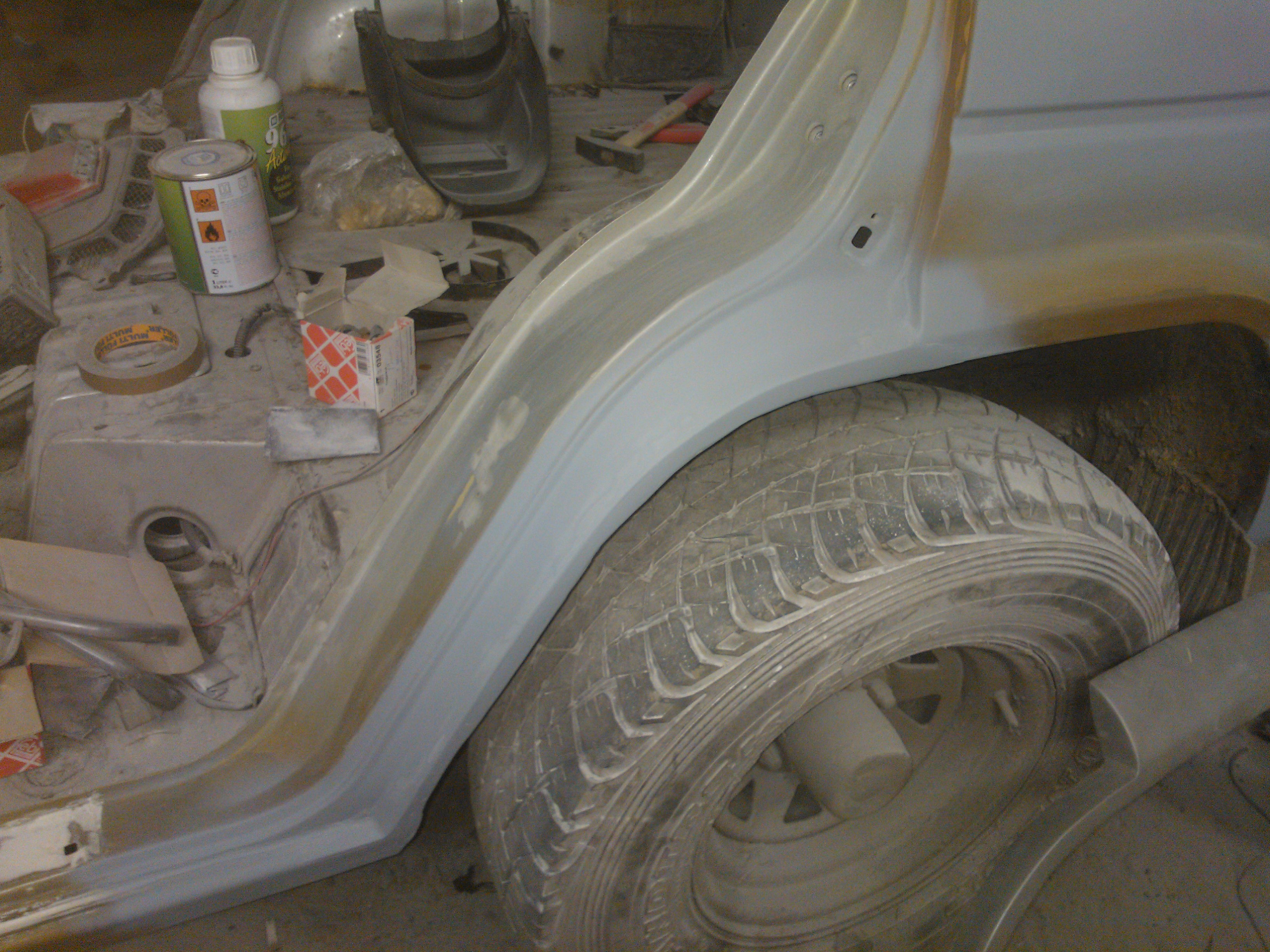

Арки:
Задние арки готовы
Задние арки готовы

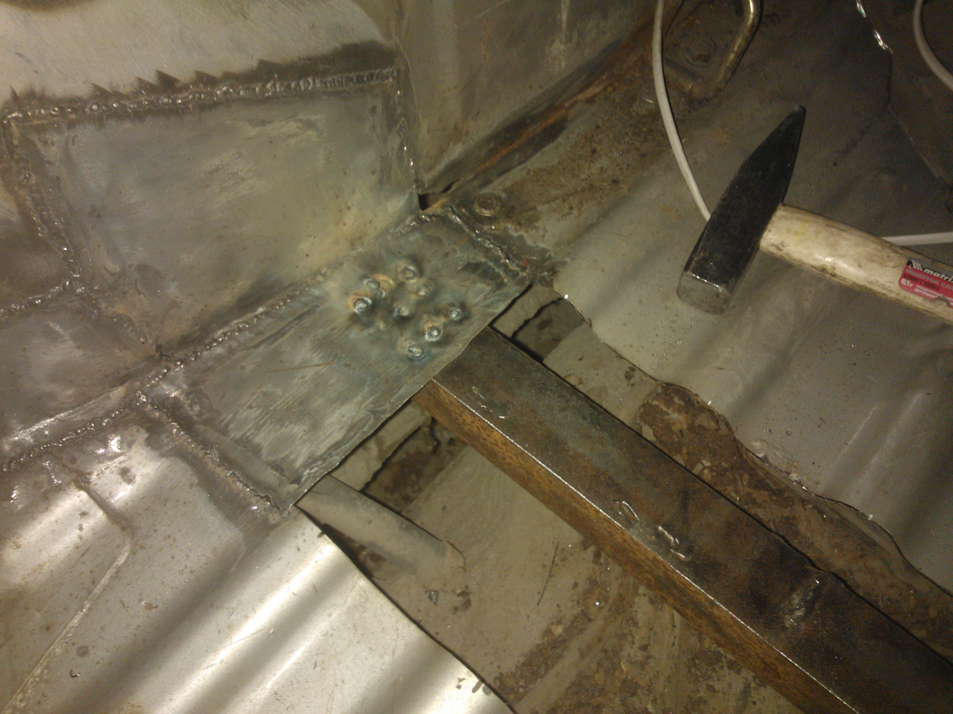

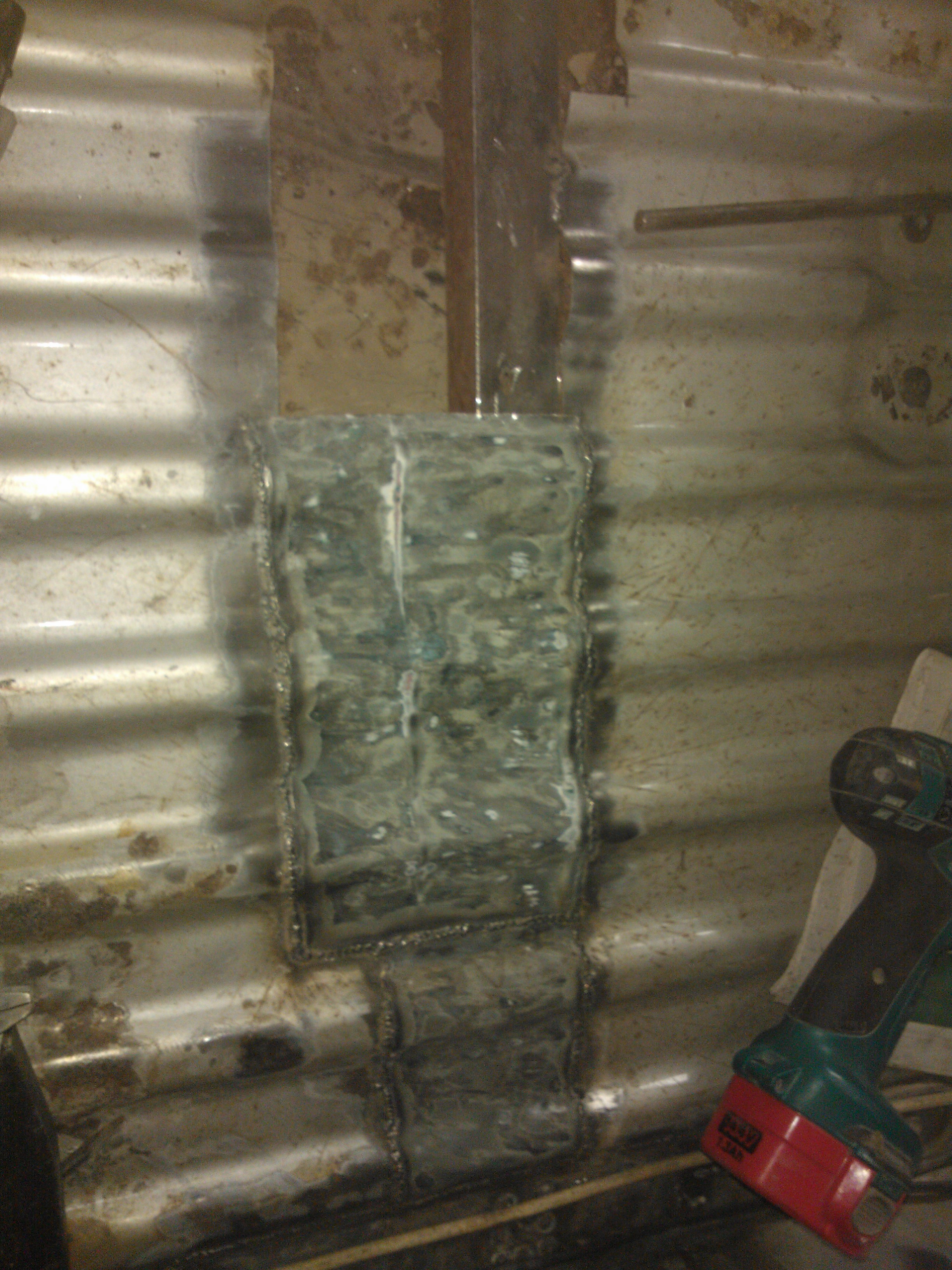

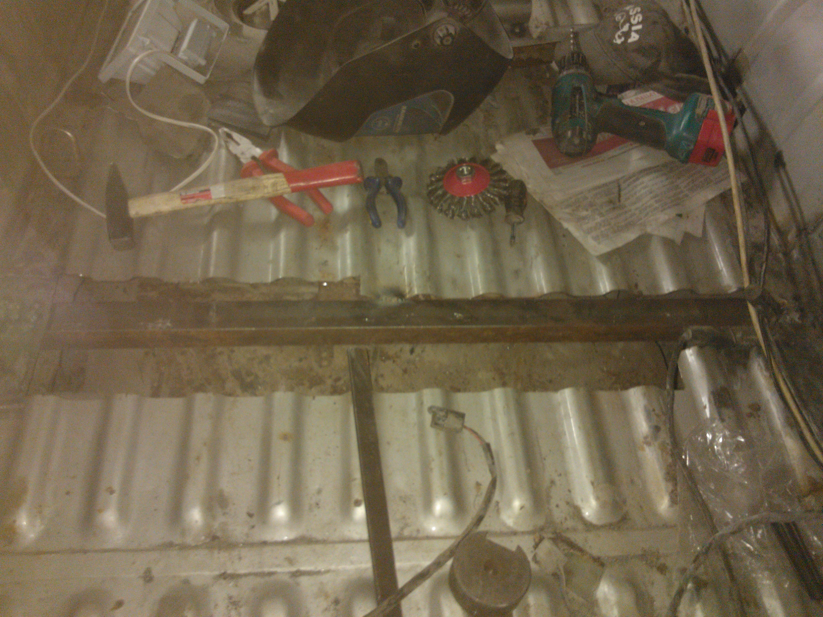

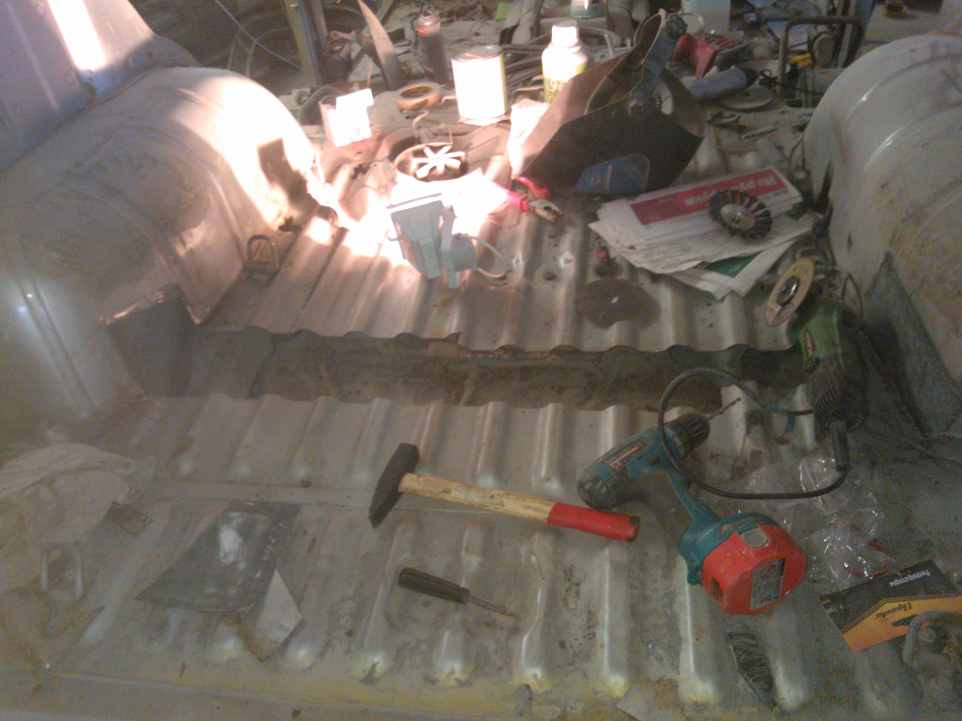

Немного позанимался полом:
новый усилитель)
новый усилитель)
