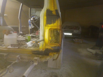

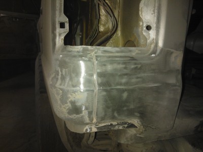

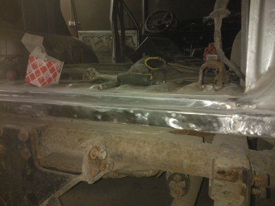

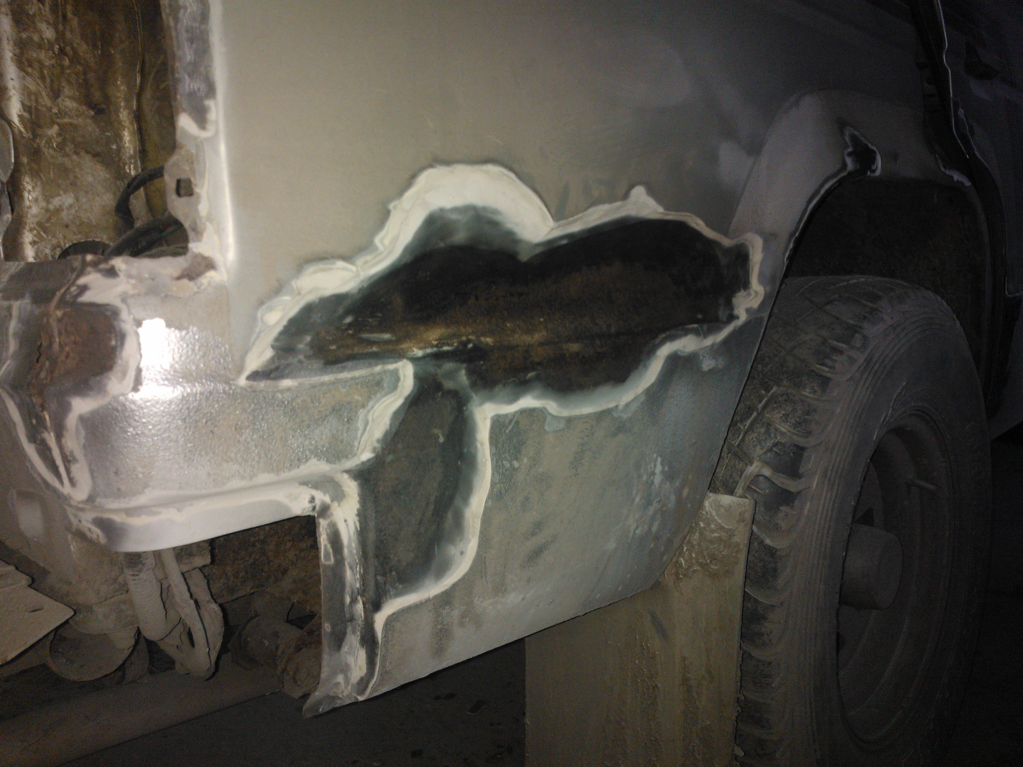

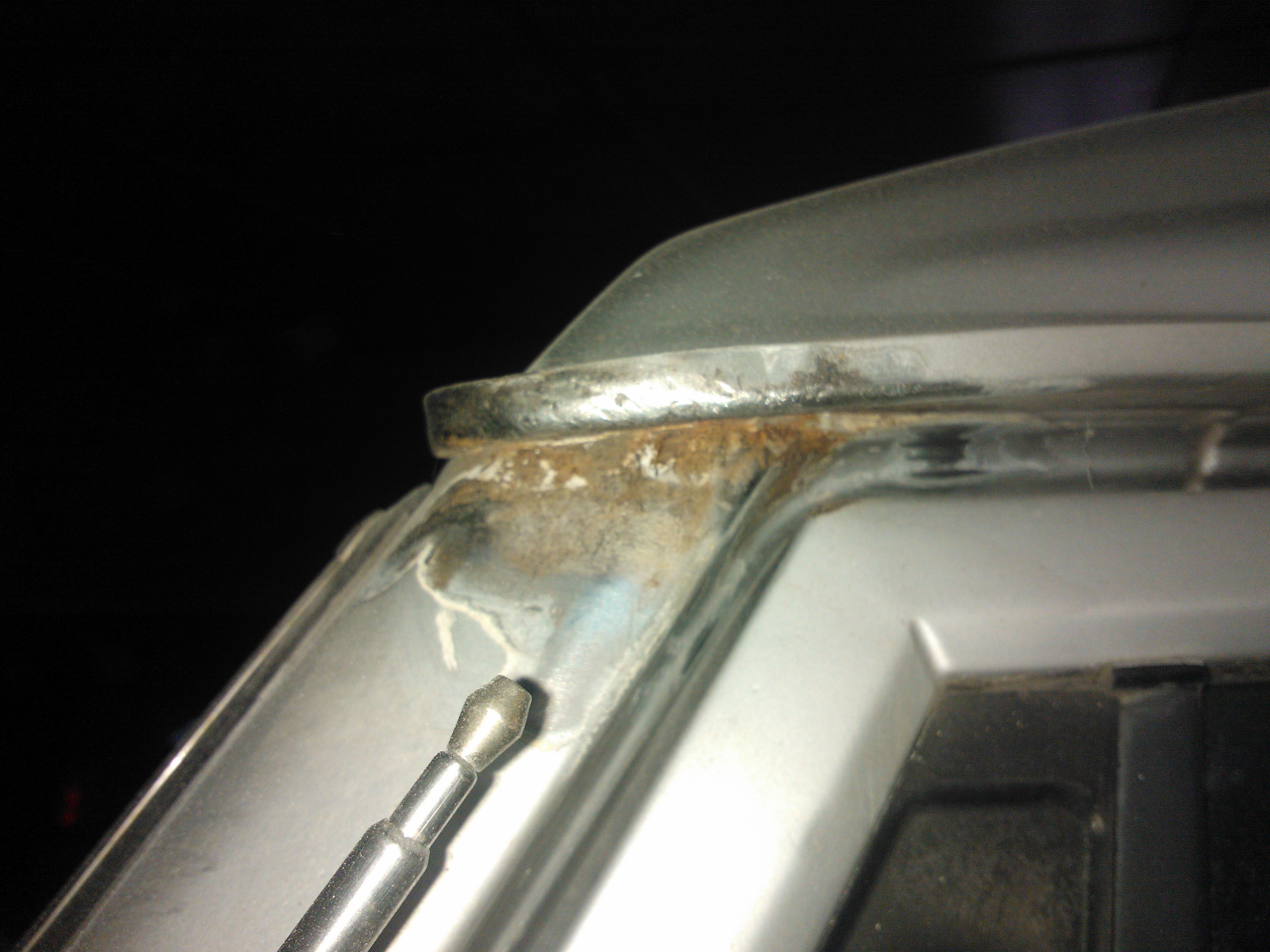

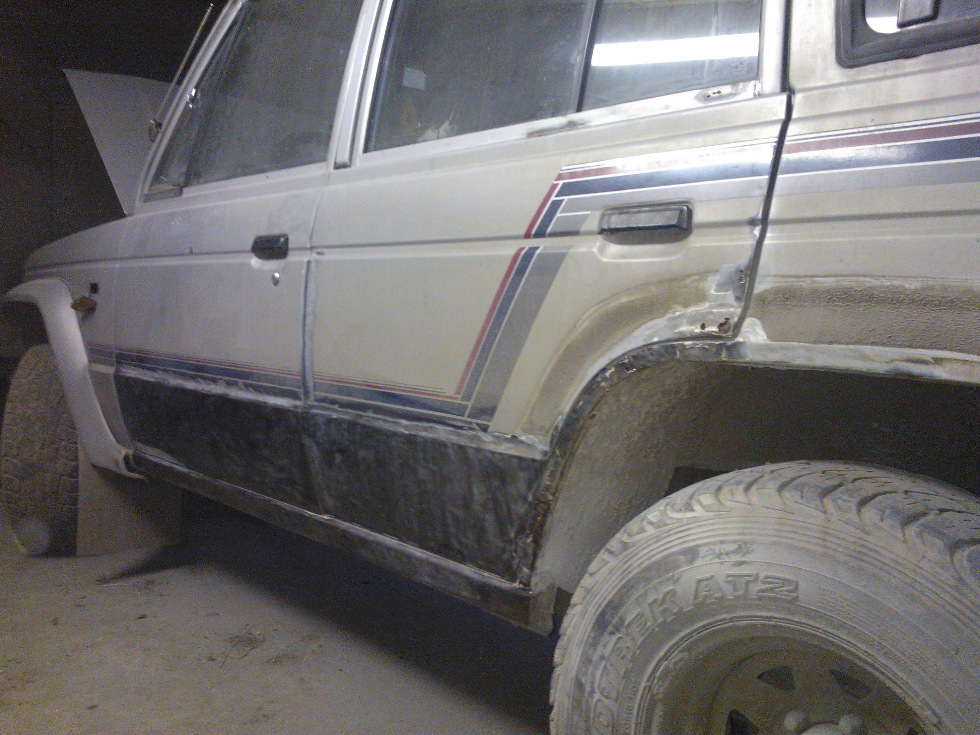

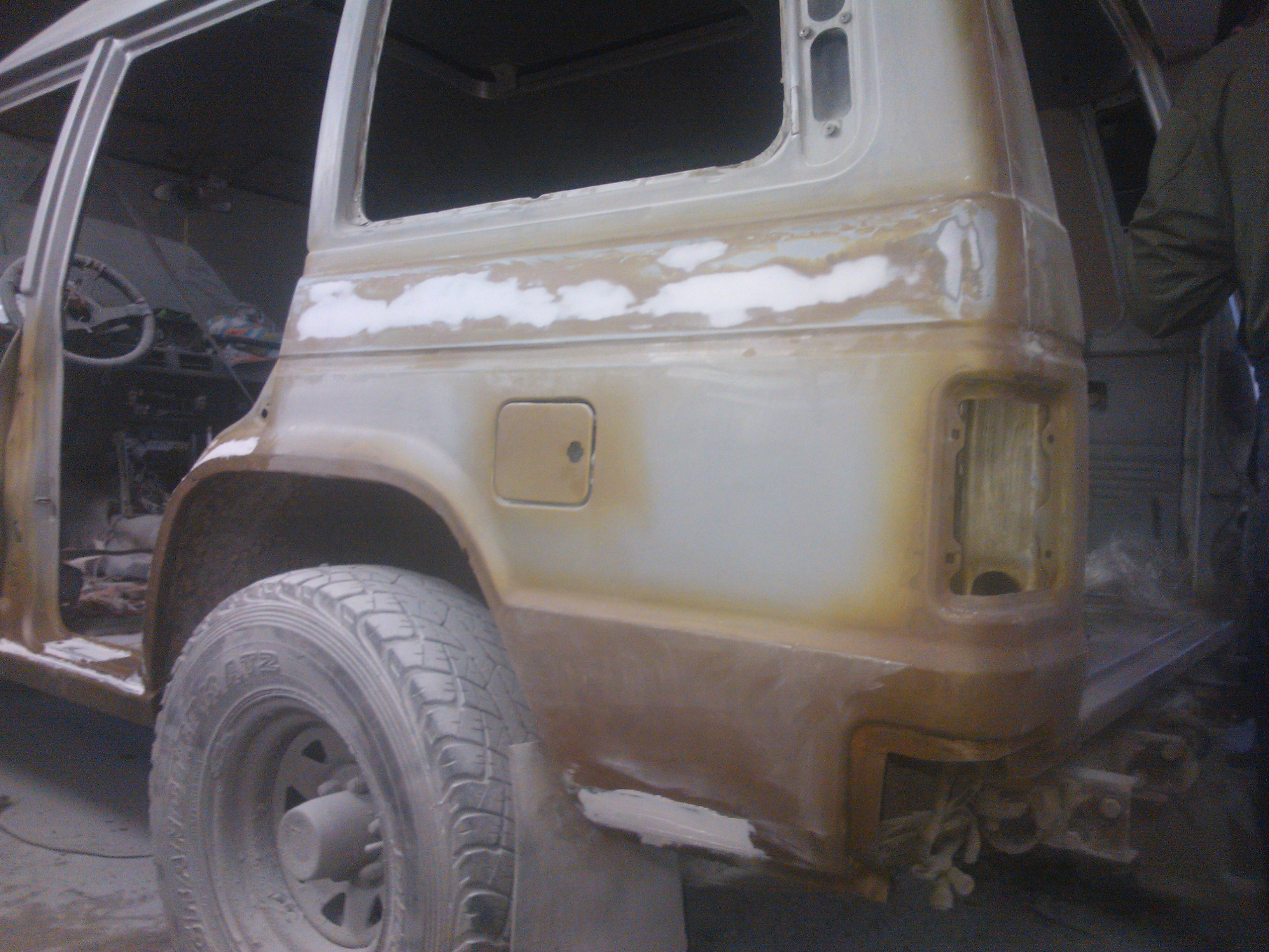

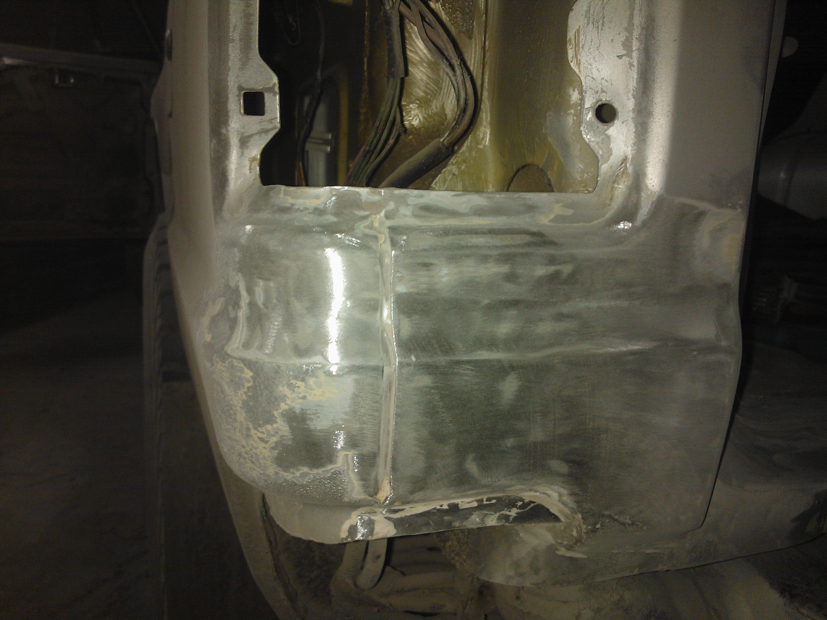

По кузову:
Обследование выявило 4 дырки в полу, спереди в ногах водителя и пассажира дыры заварены (весьма качественно), несколько добротных заплаток в багажнике, местами кузов облужен предыдущими хозяивами, пороги (судя по их виду) недавно меняны, всё очень основательно промовилено и обработано мастикой.Очень удивили заводские швы проваренные латунью. В целом кузов сохранён очень неплохо.

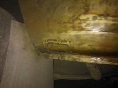

По раме:
Левая сторона полностью переварена, очень качественно. Правая сторона требует небольшого вмешательства в местах крепления рессор.

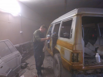

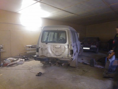

Жипяра встал на ремонт, фоты прилагаются)

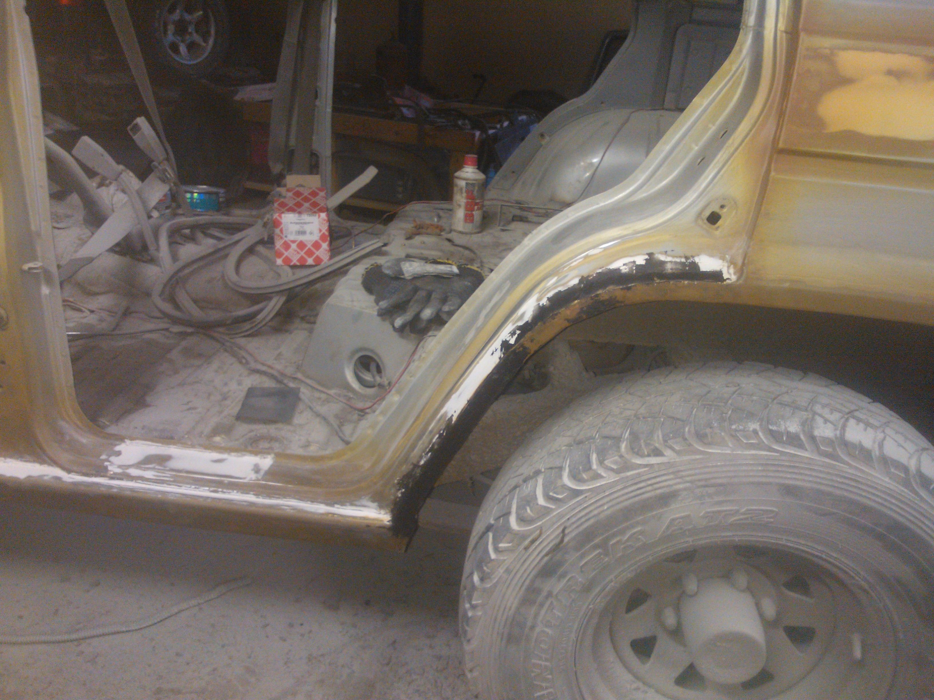

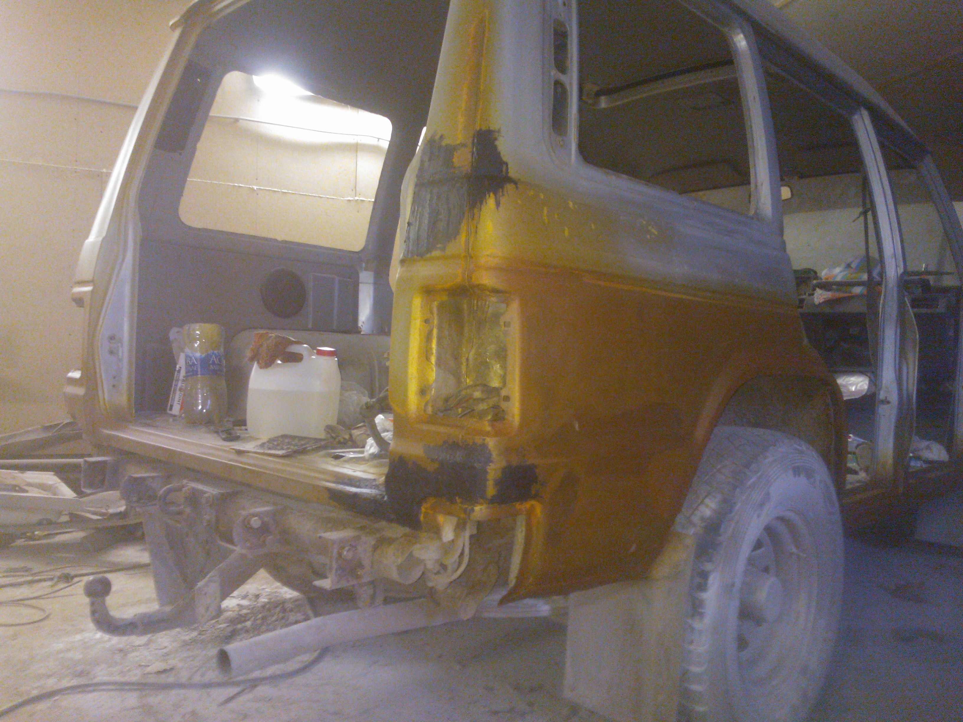

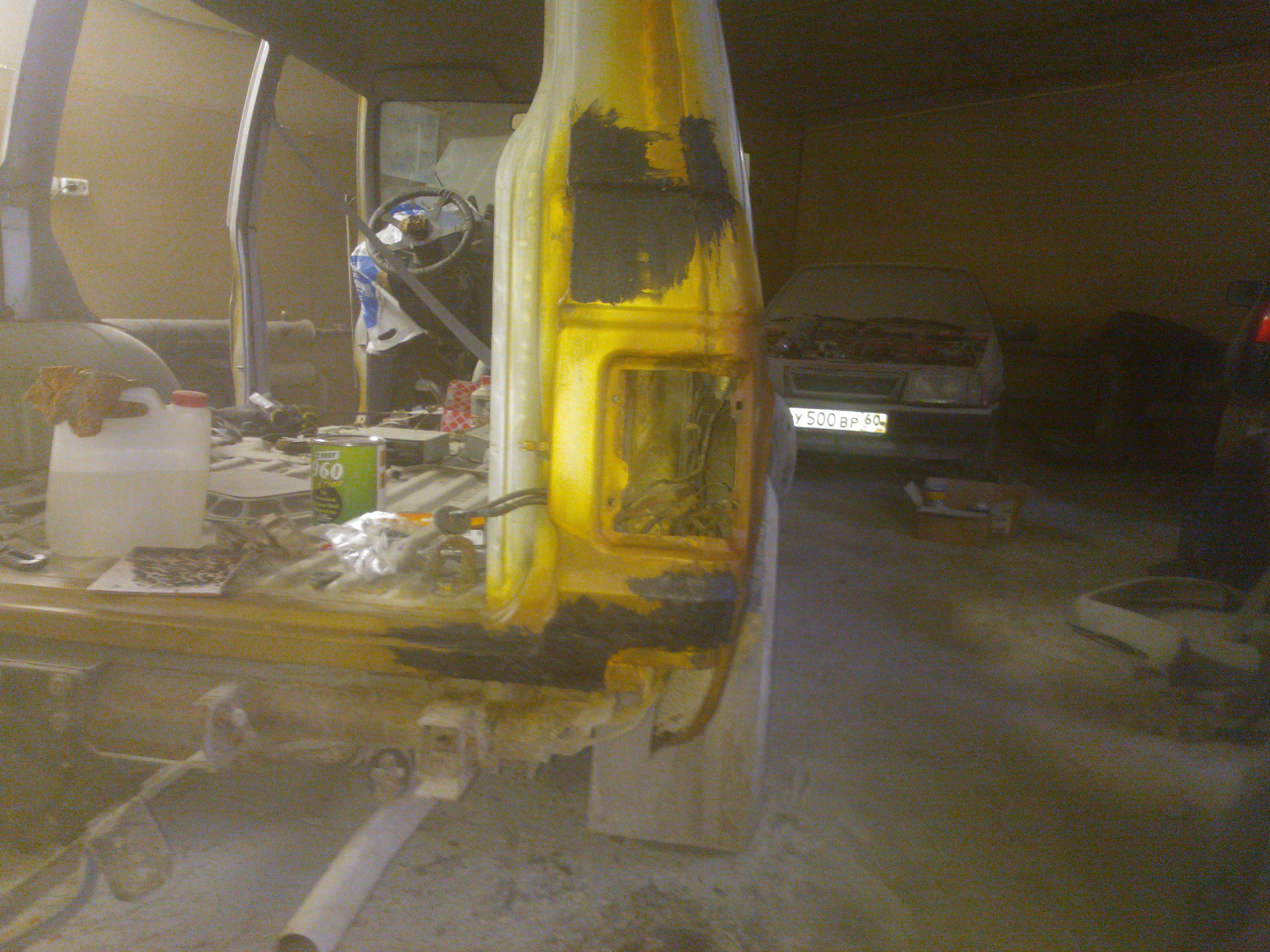

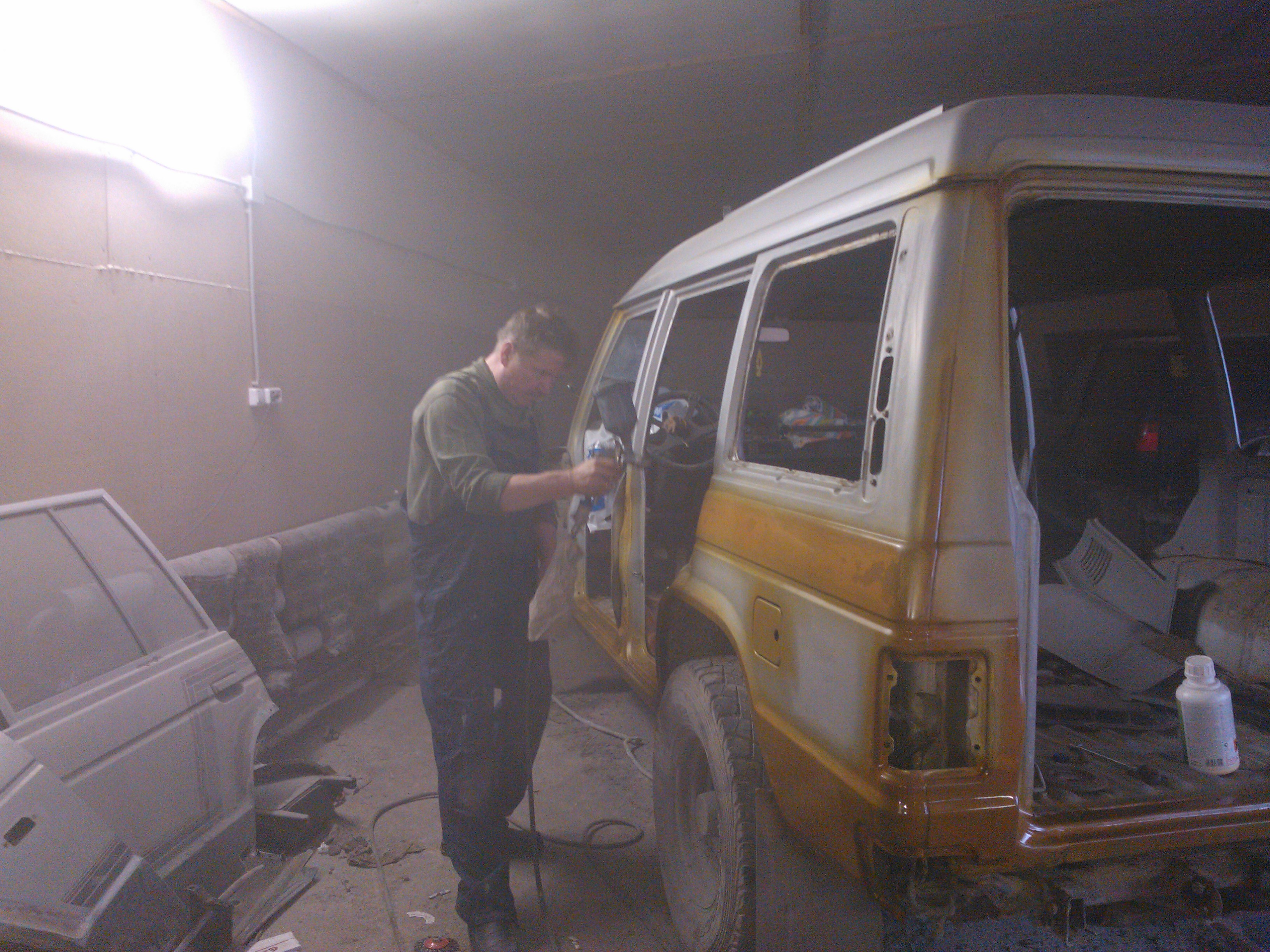

Начало обдираем...) Покрываем кислотным грунтом. Папка помогает)

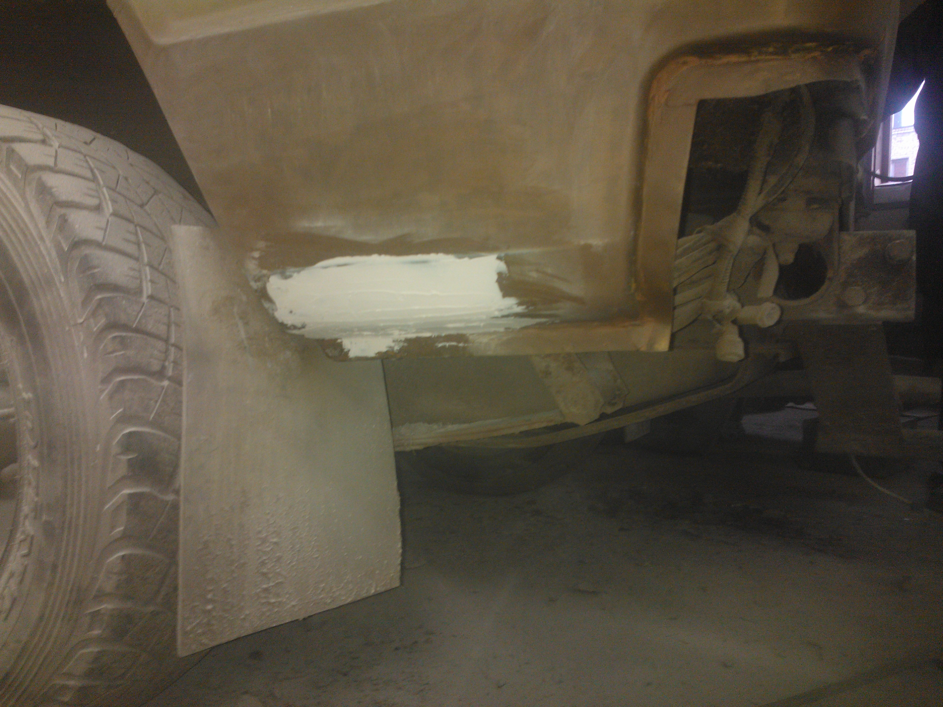

Шпатлёвочка
Продолжение следует...))

Жёлтым набрызгано - это кислотник?
- de
- Сообщения: 3993
- Зарегистрирован: 28 мар 2008, 06:00
- Откуда: Йошкар-Ола [12]
- Благодарил (а): 14 раз
- Поблагодарили: 67 раз
Re: Вторая жизнь Pajero I
На кислотник сразу шпатлю нельзя, нужен слой порика, знаешь, да?pooher_ писал(а):Он самый.dvm99 писал(а):Жёлтым набрызгано - это кислотник?

Ага, я вот поэтому и спросил... Вроде так не рекомендуют шпаклевать...
Знакомый машину чинил, дык говорит что покрасчик (с хорошими отзывами) у него кислотник наносил не краскопультом, а тонюсеньким слоем еле-еле промакивая поролоном.

на банке написано, что можно, да и в магазине (очень толковые товарищи), сказали так делать, только зашкурить.
- de
- Сообщения: 3993
Странный кислотник. Напиши название, почитаем TDS.

Обманули тебя товарищи из магаза: http://www.hbbody.com/techdata/primers/ ... primer.pdf
Warning: Do not use on top of BODY 960 WASH PRIMER monodrying polyesters (e.g polyester putties)
Мне в этом плане больше нравится эпоксидник, а не кислотник, там не надо париться по поводу совместимости слоев. Единственное, он шкурится тяжеловато.

Двухкомпонентные в основном все такие, на них написано. Однокомпонентные слабенькие. Укрой кислотник изолятором.

Хотя слушай, вру похоже. В основном они полиэфирные. Не знаю, в чем разница, надо почитать.

Изолятором то я закрою, а как быть с уже зашпатлёванными местами? Поднимет наверно...

Хм, а вот здесь написано:
Нельзя наносить на кислотный грунт материалы на полиэстерной (полиэфирной) основе.
Не могу понять в чем разница. Спроси у профессионалов вот тут: http://autocolor.borda.ru/
или тут: http://start-drive.com.ua/forum

Озадачил ё-моё). Первый раз пользую кислотник, и такая засада... Будем что-то решать. Думаю не буду трогать уже зашпатлёванные места, просто закрою нейтральным и остальное сделаю по нему, а там - будь что будет) Если что переделаю.
