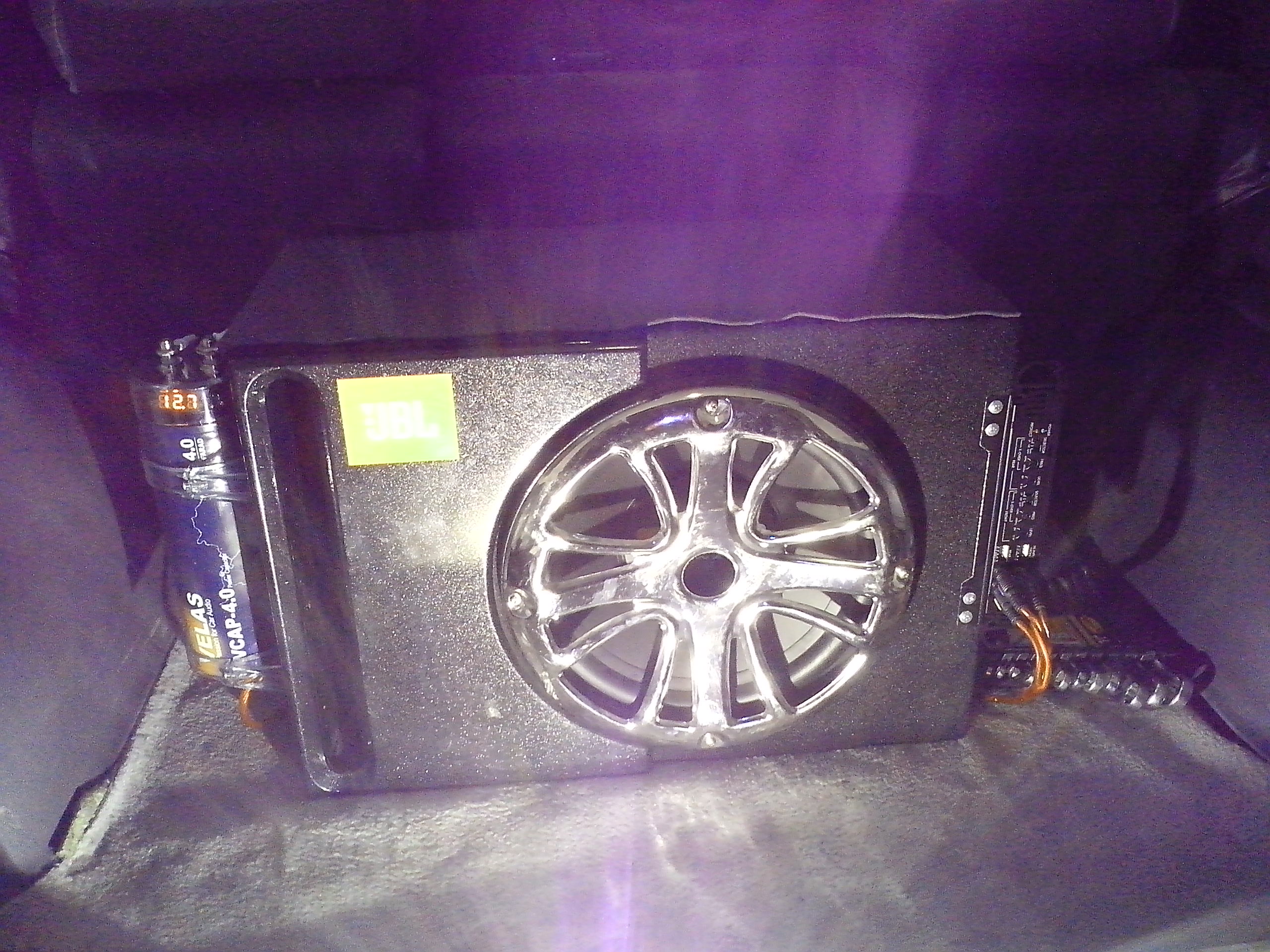

и снова здравствуйте, после изнурительных командировок и ремонта ходовой вот решил выложить пару своих доработок, смотрите критикуйте спрашивайте
это аккустика м

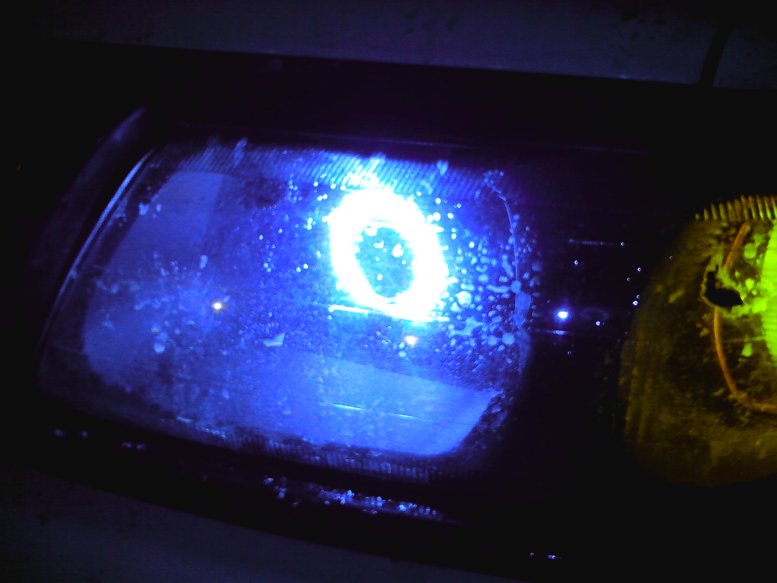

ожет и слабая но мне килловата хватает ангельский глазик наверно все понимают что он от биксенонового модуля

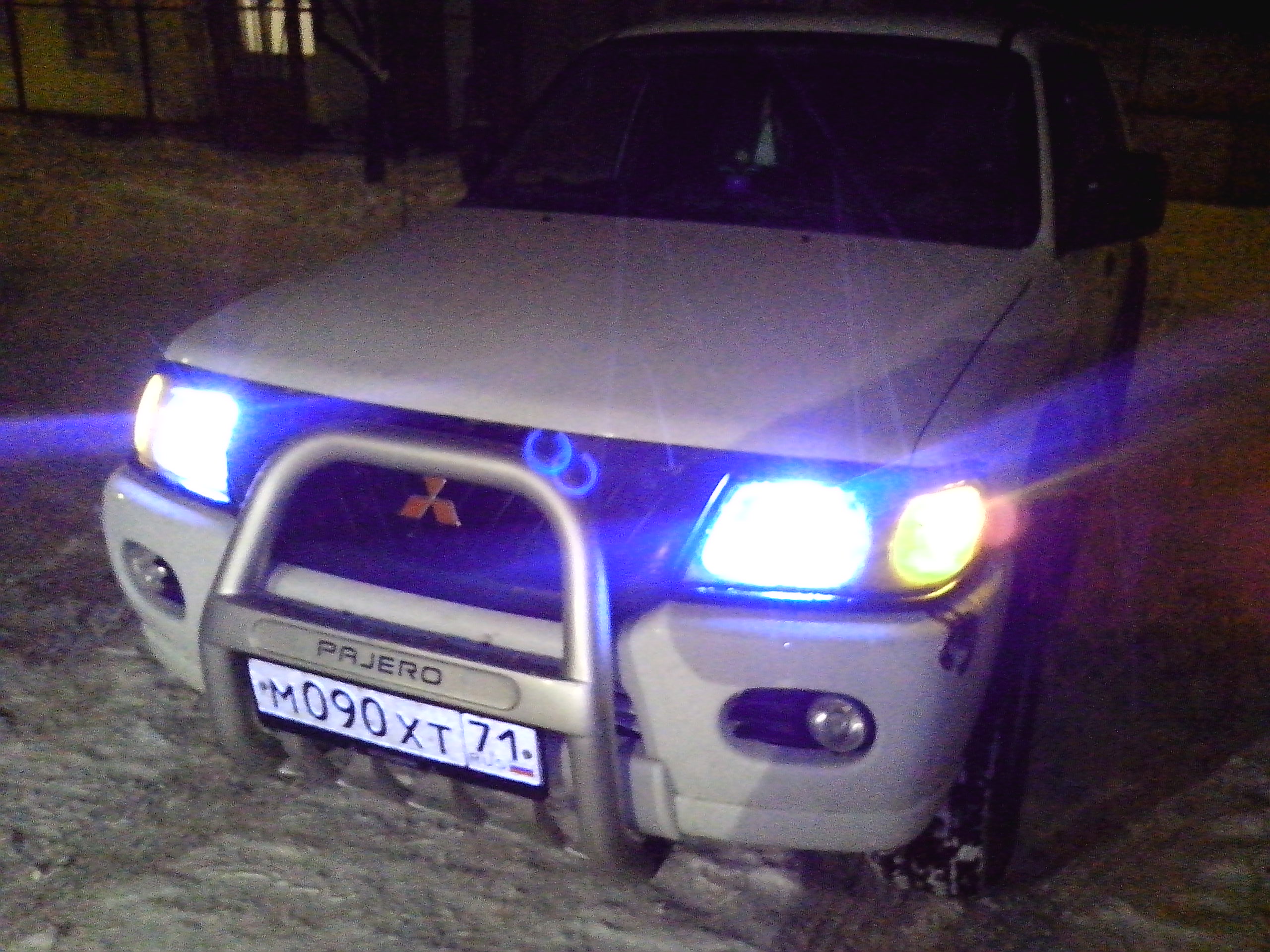

вот и кенгурятничек травмобезопасный тоесть прорезиненный

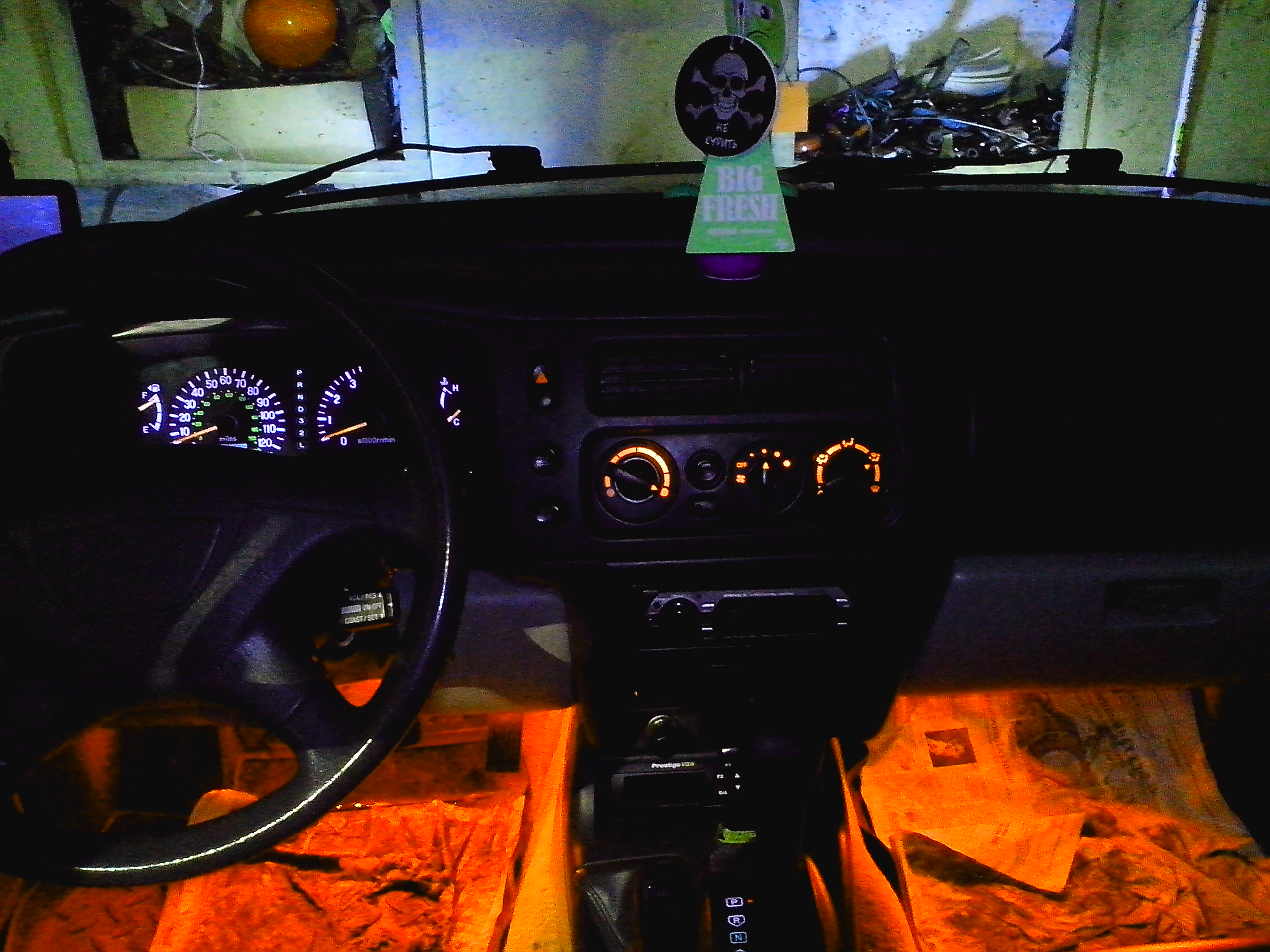

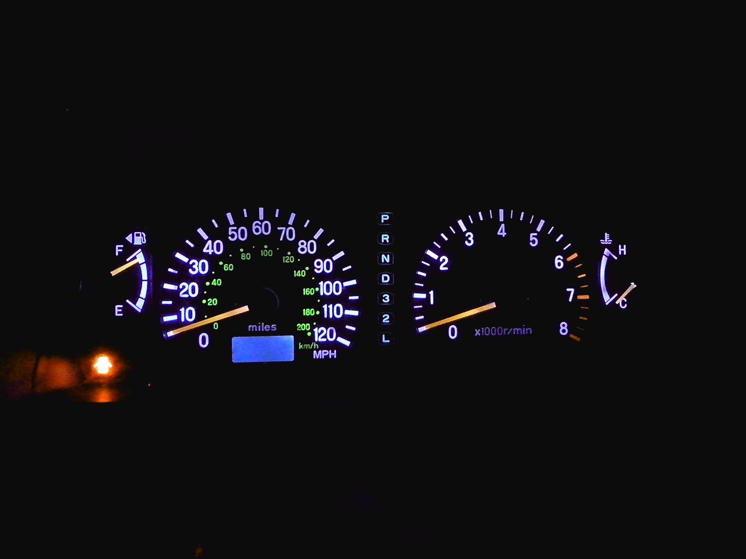

приборную панель пересветил

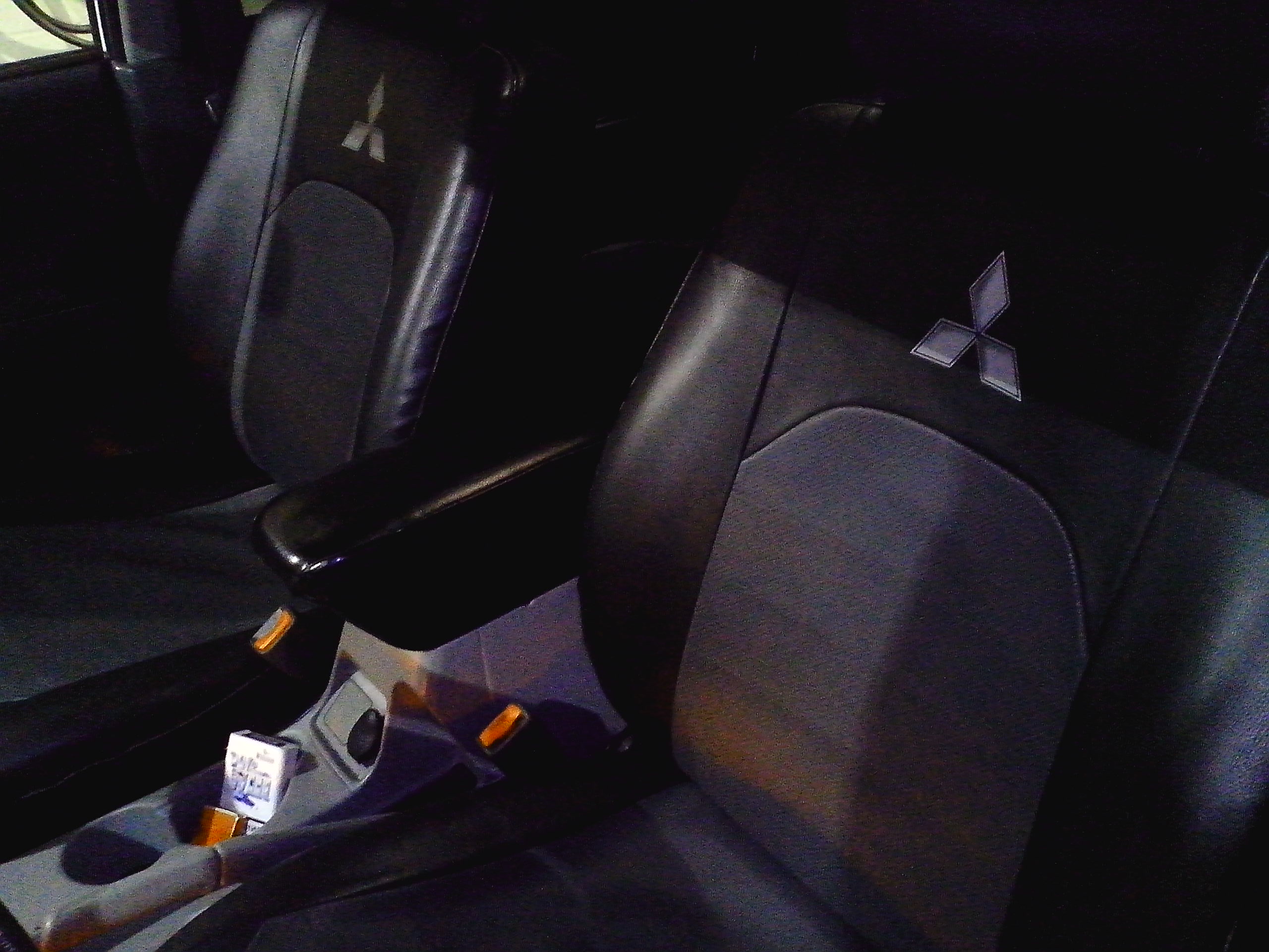

с салоном тоже слегка побаловался, с диодами ну и конечно же сиденья
