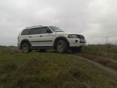

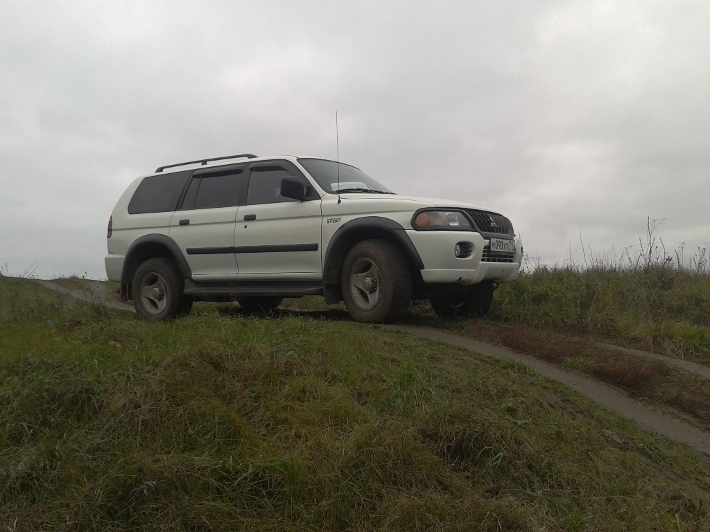

И снова здравствуйте, вот уже 5 месяцев владею данным аппаратом, за время владения было сделано следующее, поменял полностью ГРМ, пролил всю машину, нашел и поставил полные подкрылки, уложил шумку, установил музыку 2-х диновый пионер, колонки герц, уселок и буфер на 1 киловат, поменял подвеску, амортизаторы кояба, пружины стандарт, пришлось делать и ставить проставки, так как мои оказались, не просевшими, и попа осталась ниже морды, отполировал фары, в данный момент нахожусь в командировке, поэтому доработки прекратились, но буду еще покупать ручные хабы, они мне нужны для снятия нагрузки во время движения на заднем мосту, ну и соответственно надо брать резину, в прошлый раз меня обласкали и не сказали какой именно размер может встать без переделок, помимо этого еще куча мелочей, которые уже и не помню, пока основные фото, кому будет интересно по приезду домой выложу остальные.

Конечно поможем! Только ты для начала напиши какая резина у тебя сейчас? Что за проставки ты поставил (сколько см)? Что значит зад ниже морды? Ну и не плохо бы написать для каких целей резина нужна? Сколько и куда будишь ездить? Какие качества на первом месте (комфорт, шум, проходимость и т.д.)? Думаю, после этого тебе с радостью многие помогут!
А так, машина отлично смотрится! Молодец!
