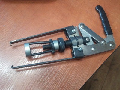

Вопрос к знающим: собственно он на картинке)))
Вышеуказанный инструмент куплен, обточен как надо))) Но на правой голове мешает труба ОЖ, на левой трубка из выпускного коллектора. Если первую еще снять можно, то вторая, боюсь, закисла(((
Mitsubishi Montero III 3.5 - продан...
Mitsubishi Pajero IV 3.8
HiTEX
Сообщения: 7031
Двигатель:: 6G72 24V
Откуда: Алма-Ата
Благодарил (а): 80 раз
Поблагодарили: 339 раз
Re: Замена гидриков
Сообщение HiTEX »
Да снимать трубу однозначно... ну и с коллектора тоже открутить (ключ на 27 нужен)

Re: Замена гидриков
Сообщение Kiread »
С коллектора можно отогнуть. там гофрированная она, гнется хорошо.
Хотя я на своей не снимал это - прям так сделал :)
