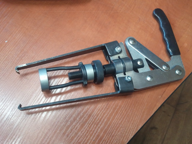

А как снимать масло съемные колпачки? Какие примудрости?

Распрягаешь пружины клапанов и плоскогубцами стягиваешь старые колпачки. (поршень подводишь вверх естественно)

HiTEX писал(а):Распрягаешь пружины клапанов и плоскогубцами стягиваешь старые колпачки. (поршень подводишь вверх естественно)
А воздух под давлением в горшок не нужно подавать? Просто сколько раз приходилось менять МСК, всегда со снятием ГБЦ. В этот раз не хочу снимать...

Я ни чего не подавал. Клапан проваливается на 15 мм. Когда установишь новый маслоотражатель, то он держит клапан в верхнем положении и пружина сжатая такой приспособой
очень легко вставляется на место

Спасибо тебе огромное за советы и за фото девайса, куплю себе его и буду менять!

Когда прикупишь такой съёмник, сточи держатели. (увидишь более тонкие ушки, вот их и сточи (на фотке видно до куда остались у меня)) иначе 4 пружинки невозможно поставить (упираются в болты и корпус головки)

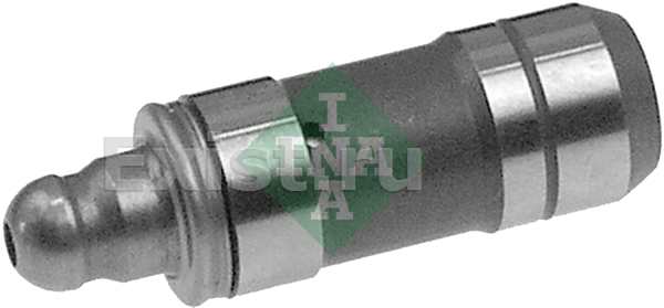

Еще один важный вопрос, на монтеро стоят такиеже гидрики как на поджеро или другие? ато в экзисте показывают только двух вольную голову а у меня одновальная. Какие из этих?

Нижние

Вот, а потом вот. Позиция 03301, каталожный номер MD 151382/MD 377560. Я себе заказывал Motive Components HL33, но пока не ставил.

Если чёрное колечко целое, то гидрик легко реанимировать, промыв и прокачав в сольвенте.

Колечки были мертвые, многие были вовсе без оных, а крошки от них забили каналы. Все было прочищено и теперь красота.

Вот это колечко (чёрное)

Посмотри на нижнем гидрике такие черные они пластиковые на оригинале. К стати у меня были новые 6 штук не оригинал аджуса так они стальные, думаю так не развалились бы, а то эти доставал по частям. Мелкое крошево пластика, забили малюсенькие дырочки под комперсами, все обязательно прочистить иголочкой и как следует промыть в саляре.

Внимательнее при установке, заткни все дырки ведущие в недра сердца, так как они выпадают при установке.
Немного помучившись при установке плюнул на все и приматывал их изолентой что бы не падали.
И обязательно надо прокачать в масле тоненьким сверлом или шестигранником подходящим (дырочку для прокачку видно на фотке).
