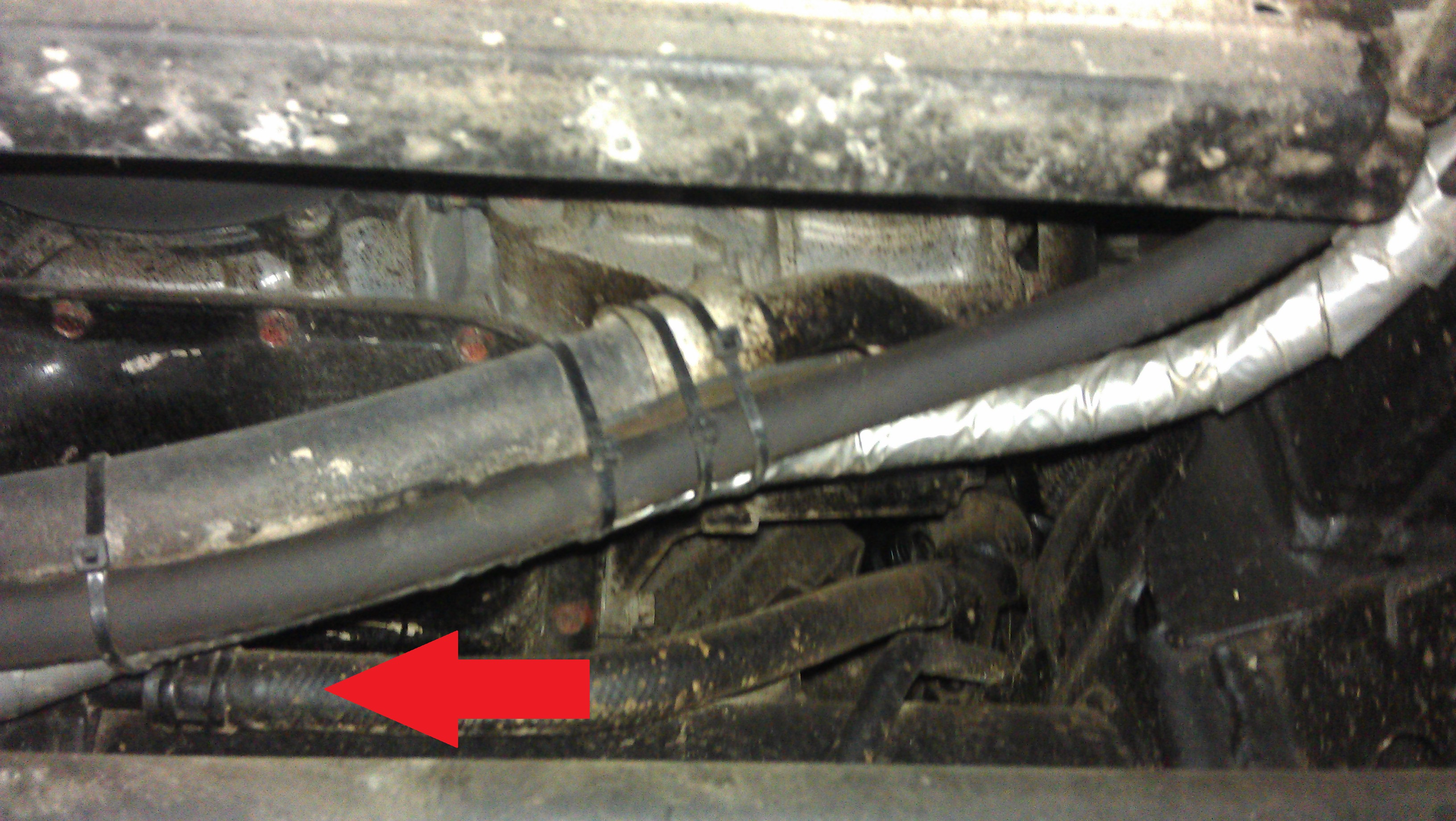

Сегодня поменял жидкость ГУР. Как ранее писал жидкость была куплена вот эта:
Меняли не совсем обычным способом кмк, ну т.е. не тем как в этой ветке описан...
Значит для начала скинули вот этот шланг:
Отсоединенный шланг
Отсоединенный шланг
И вращая колеса слили всю жижу, выливалась она как кисель, т.е. была густая по сравнению с новой которую залил.

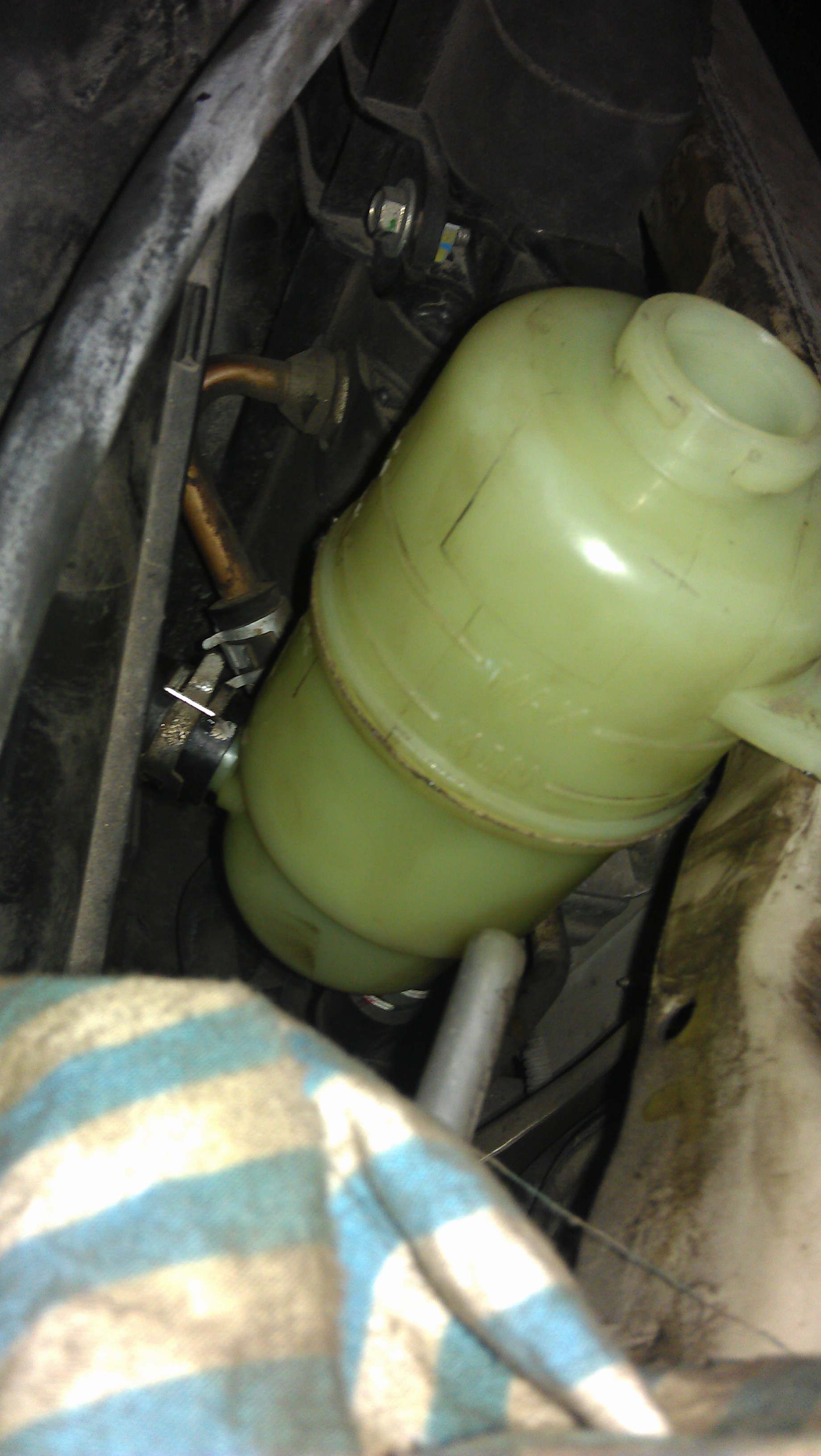

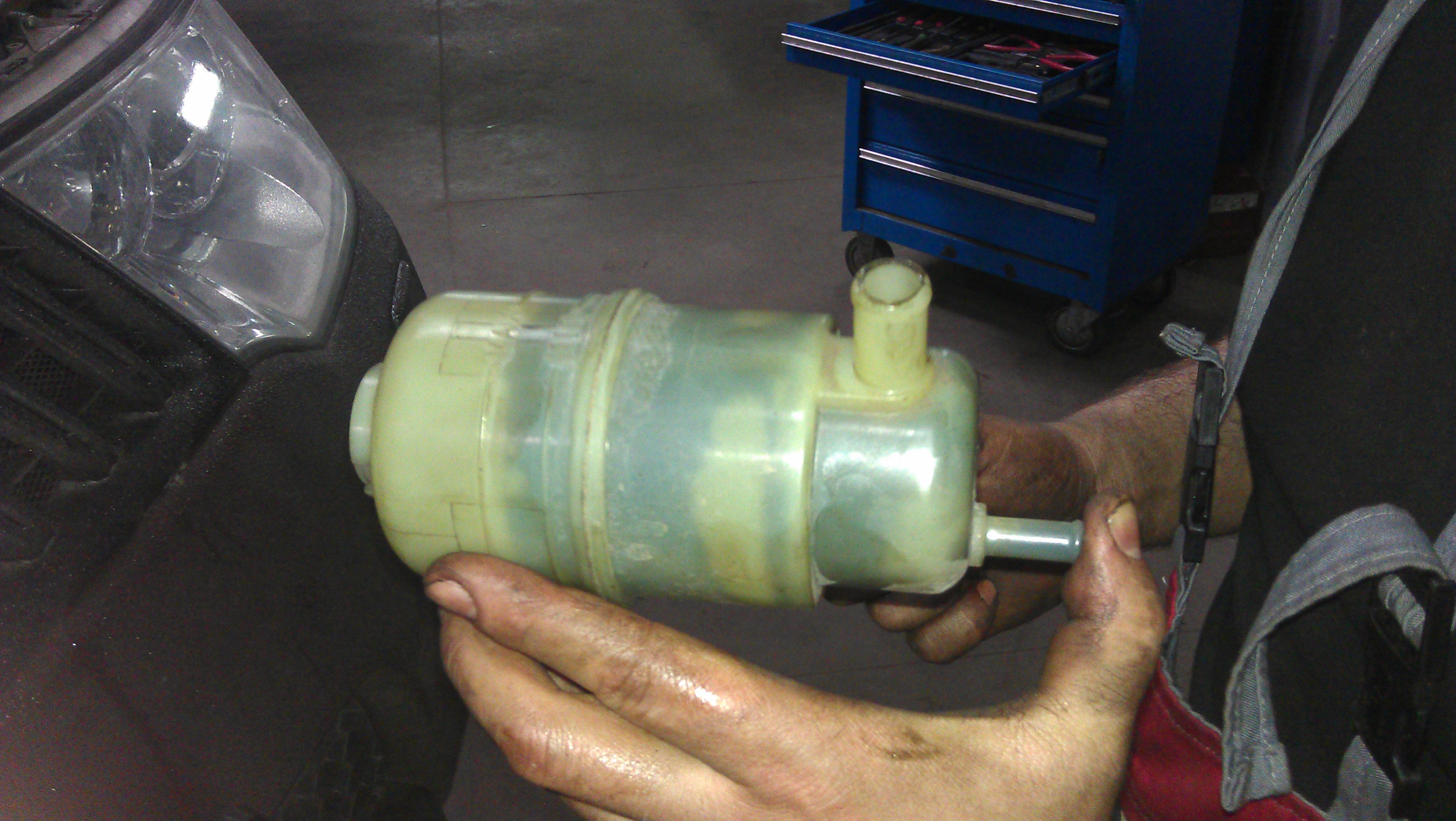

Затем отсоединили бачок т.к. внутри было много отложений как на стенках так и на сетке что внутри:
Чистили сначала растворителем, затем пропшикали карбоклинером, ну и продули сжатым воздухом.
Вот что получилось:
Фото чистого бочка
Фото чистого бочка
Подключили отсоединенную магистраль, залили по макс. метке новую жижу, затем я на 1-2 сек. включал зажигание (для того чтобы помпа ГУР хапнула масло и толкнула его по системе), а мастер подливал жижу. Так раза 3 повторили. Затем завели двигло и от упора до упора я кручу, дядька подливает, вошло 550 мл. Заглушили, отсоединили опять магистрали и тем же макаром слили.
