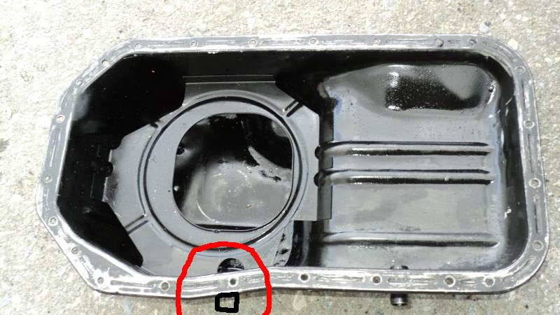

Тут у меня еще вопрос возник. По мануалу надо третьим пунктом открутить датчик уровня масла... Блин я что-то его вообще не помню и не то что не помню, я даж не пойму где он должен стоять. По идее в поддоне должно быть под него отверстие, А у меня вроде нет. Странно. Может просветит кто? ) Фотки приветствуются)

вот тут стоит,
черным типа разьем нарисовал, косичка к нему идет совместная с разьемом датчика давления..
В твоем случае его похоже нету

Да, действительно у меня его нет. В поддоне нет отверстия под датчик, а на раме нет даже признаков, что он когда-то был.
