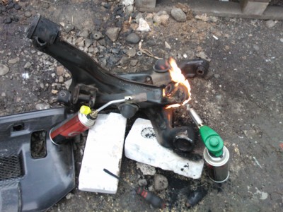

Фуу ну все поменял я эти грешные нижние рычаги. Извините но отчет не делал, сложного в принципе ничего нет. Единственная проблема была с правой стойкой стабилизатора, внутри стойки стабилизатора есть шлицы под шестигранник для удержания от прокручивания и когда откручивал гайку шлицы "слизались " но болгарка все поправила. Стойку никакими съемниками пружин не стягивал все нормально снялось и так. Итого потраченного времени пять часов с перекурами напарника (сам не курю) За подсказки всем спасибо

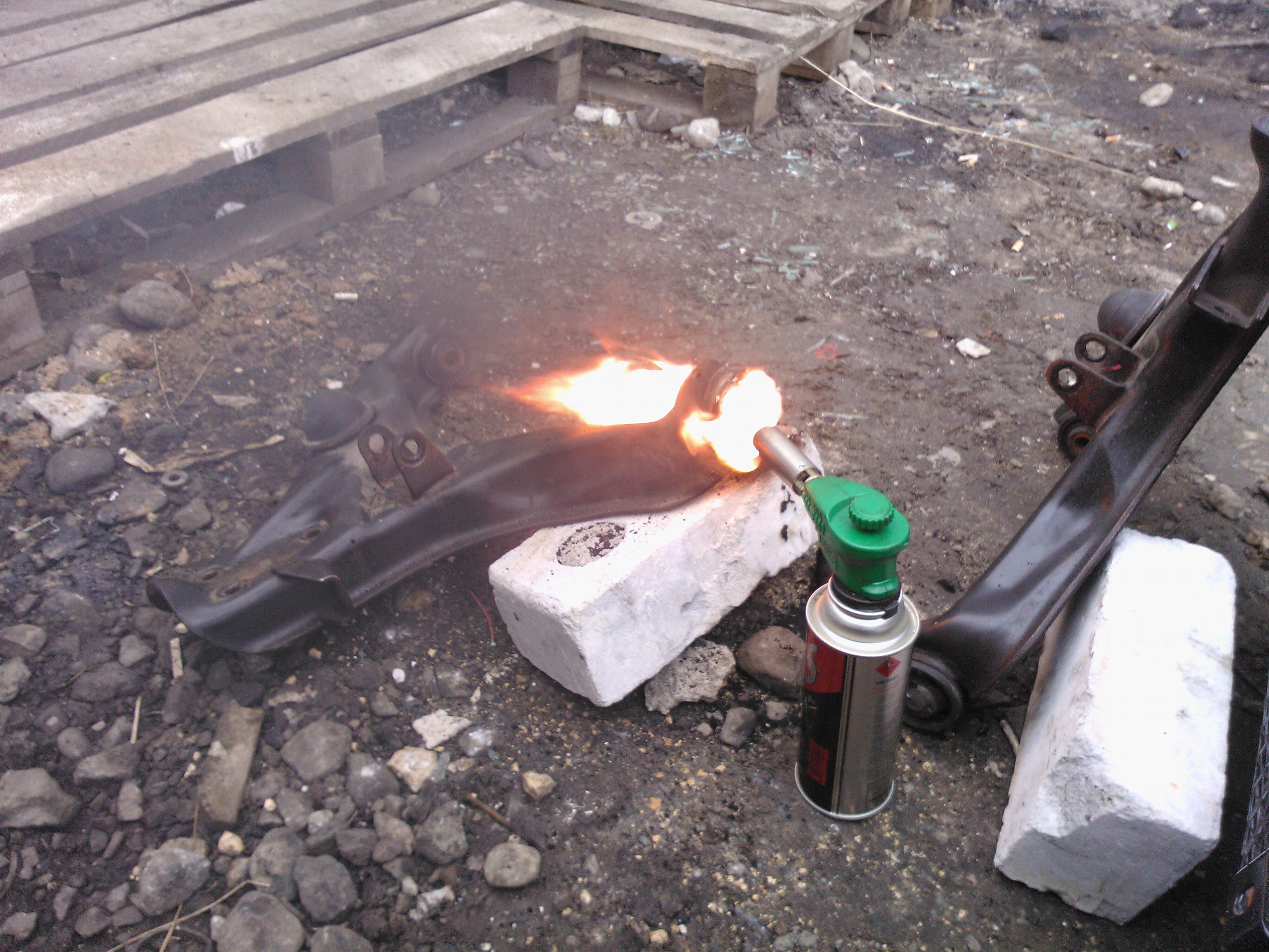

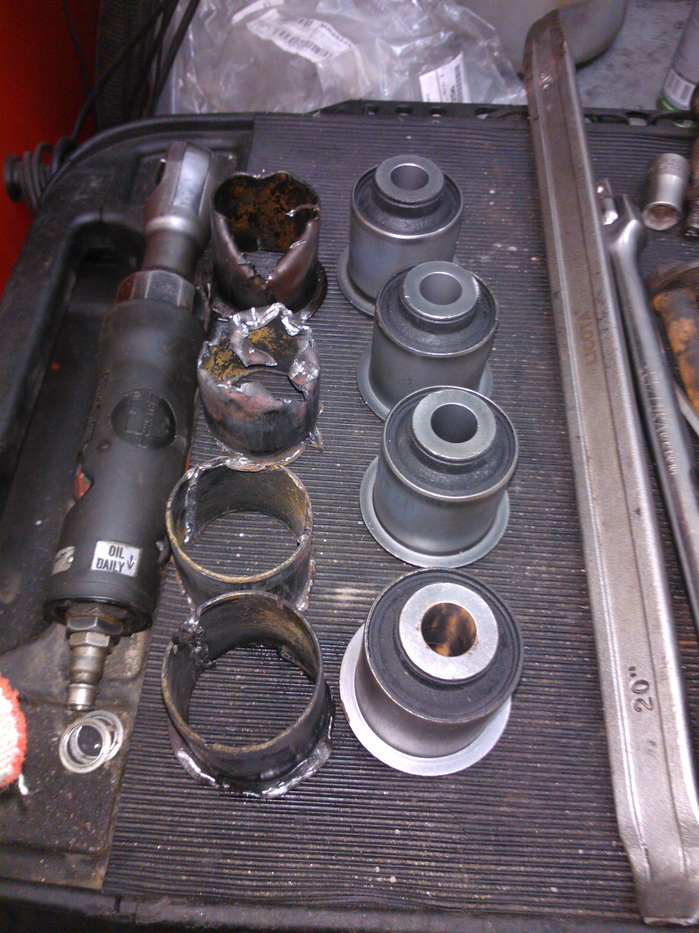

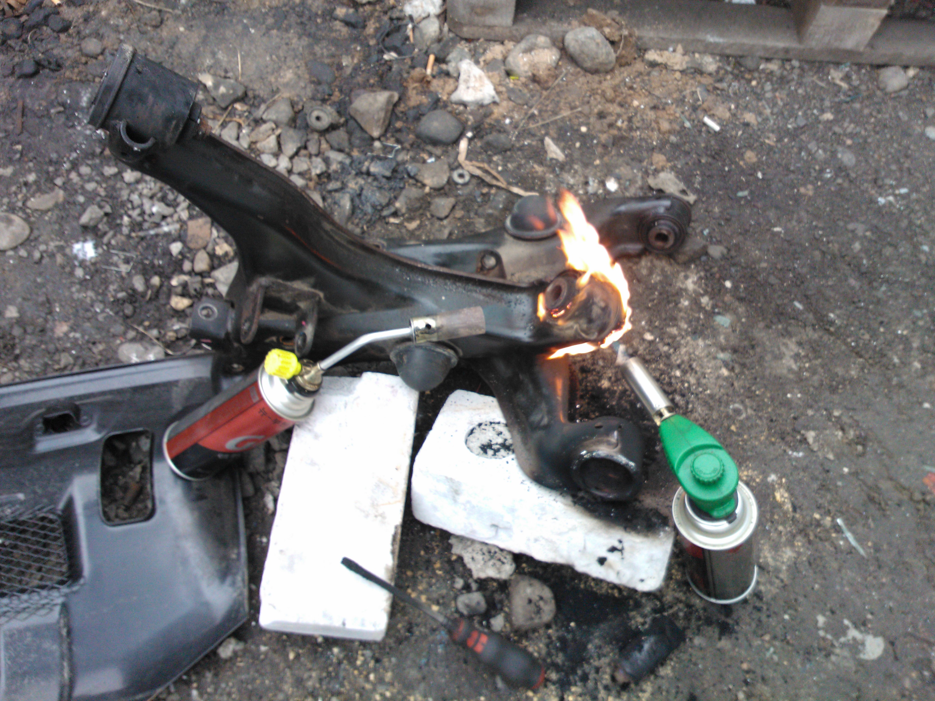

Вот так проходит процесс выпресовкиСвят писал(а): Перепресовка конечно займёт чуть больше времени, нежели снял рычаг/поставил... Но сэкономит определённые средства, которые, к примеру могут пойти в работу по болтам...
Беру свои слова обратно
