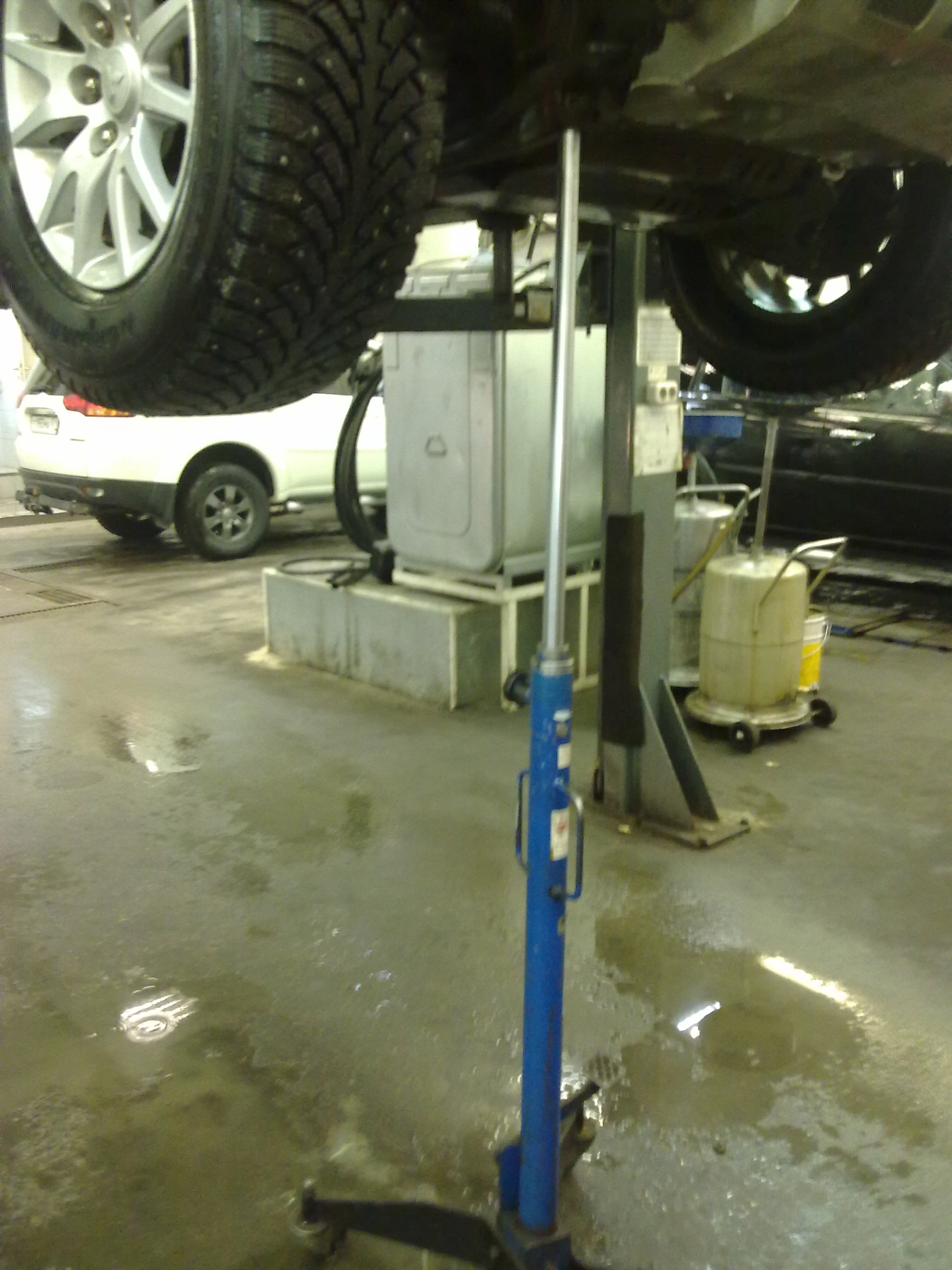

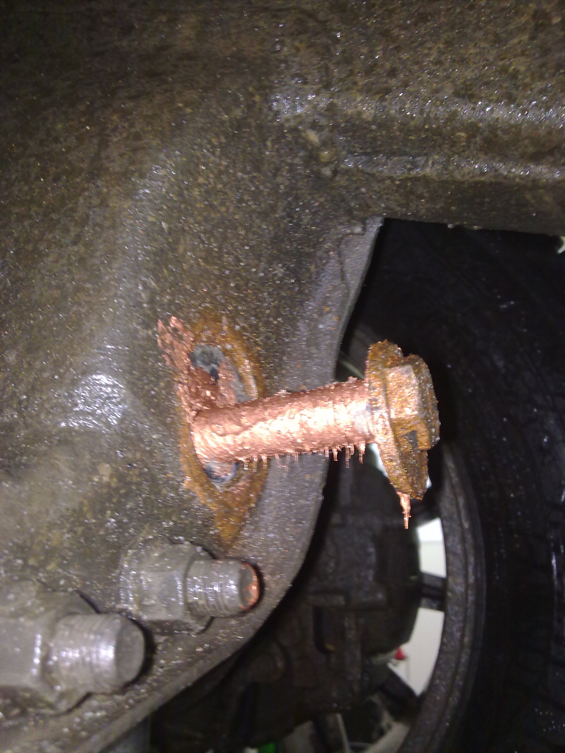

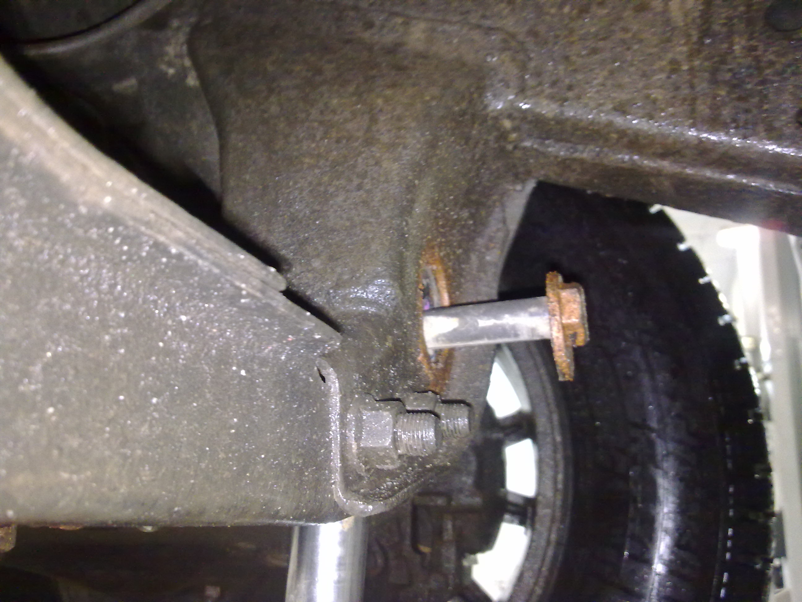

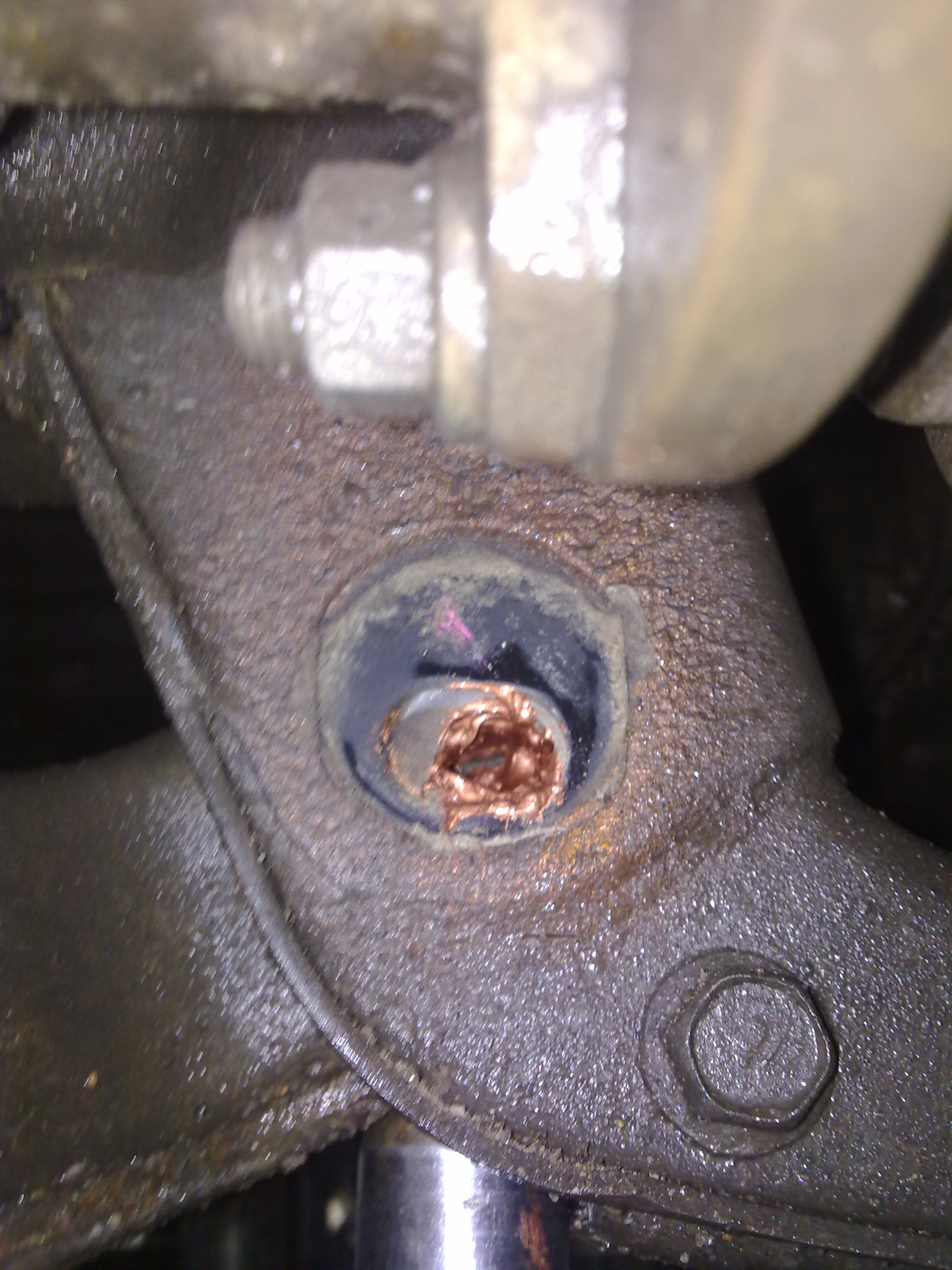

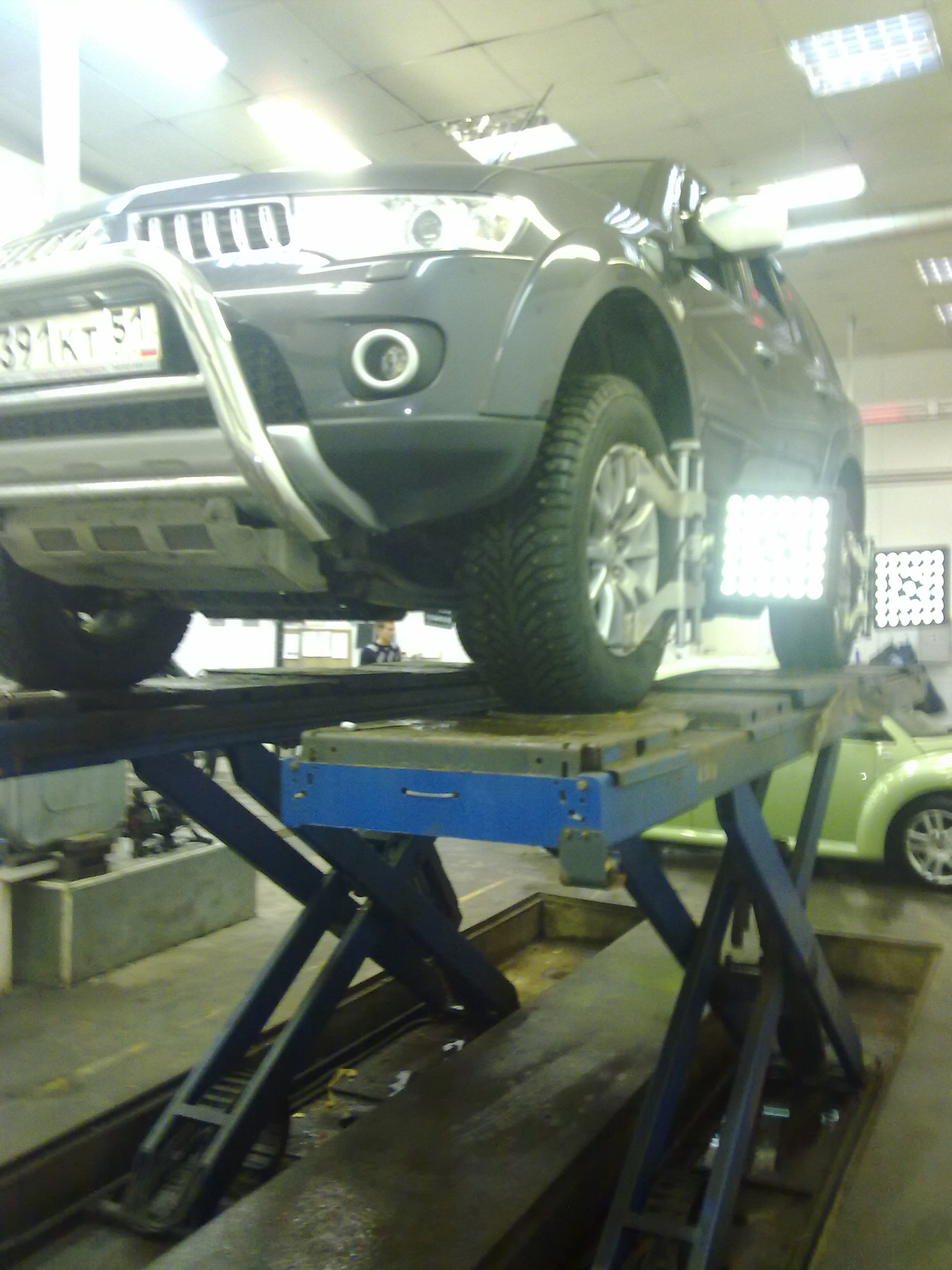

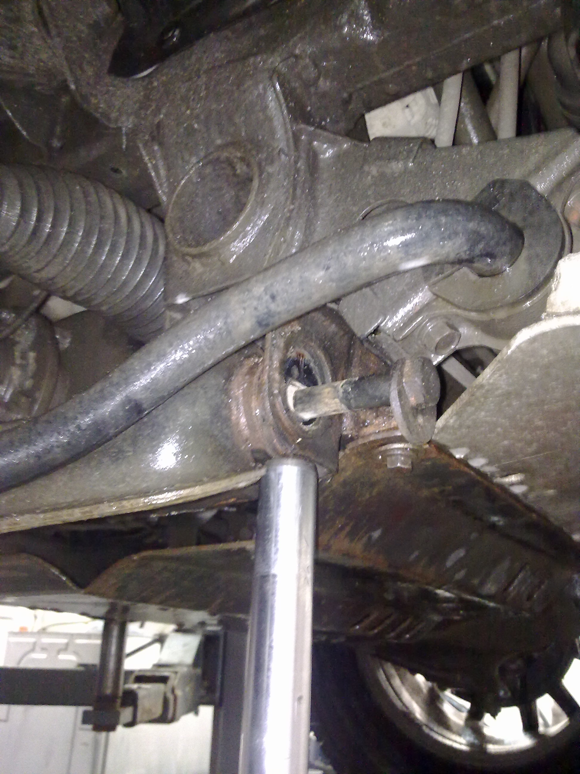

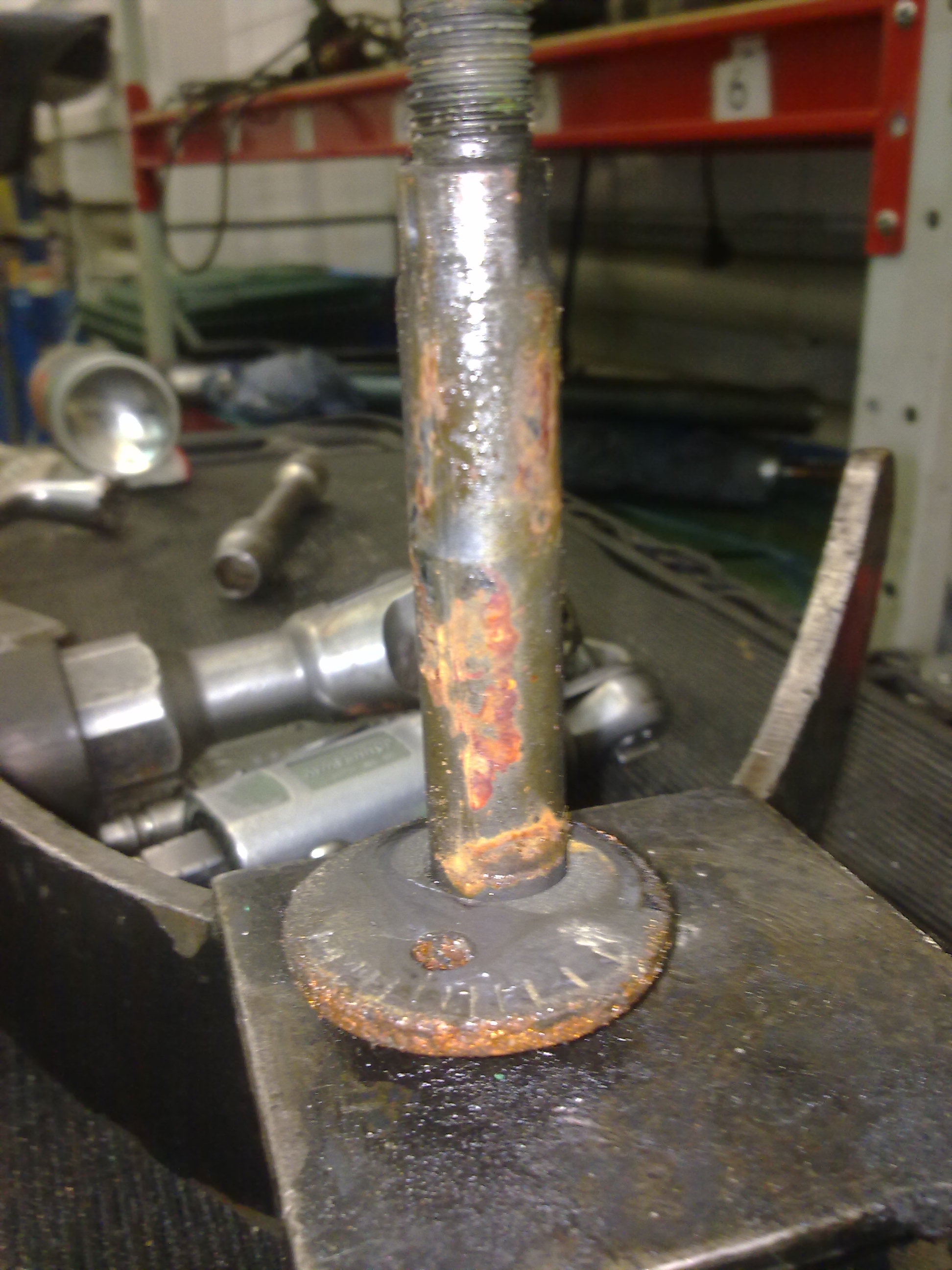

Начитался
пришло время
Пробег немного за 40, химию на дороги сыпят как и везде, несколько раз в море подвеска была....
Кароче мажем болты
Рычаг подпирать нужно немного, только для того, чтоб не перекосило сайлент без болта размечаем как стоЯт болты, чтоб на сход/развал доехать не совсем в *раскоряку* Откручиваем все гайки, подпираем сайлент(любой, хоть с заду на перёд, хоть с лева на право) и аккуратненько, можно по наживлённой гайке(чтоб резьбу не побить), тюкаем молотком на выбивание болта из сайлента. И так по-очереди все 4 сайлентблока. Скажу сразу- у меня болты выпрыгивали как новые- чуть стронуть с места молотком, дальше руками... Передние болты чтоб вытащить, нужно провернуть немного эксцентрик...При сборке надо обязательно попасть проточкой шайбы из под гайки на пропилы болта- зацепление там небольшое, можно ошибится, т.ч. внимательней
Обильно мажем болты и можно напихать мазюки в сайленты Вот пока *не испачканый* болт- очаги коррозии *на лицо* Мазюки были такие: Собираем,-выставляем метки, начирканые ранее, затягивать гайки желательно на стоячей машине, чтоб сайленты встали в *транспортном* положении, пока не добрались до развала.

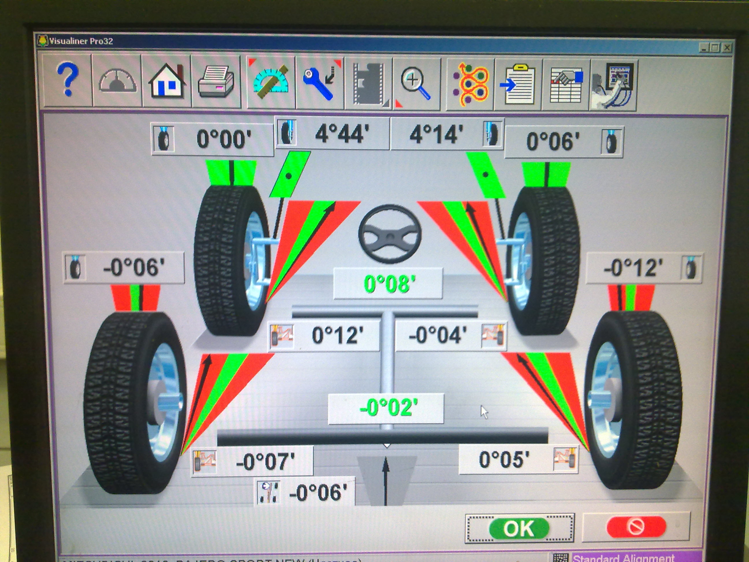

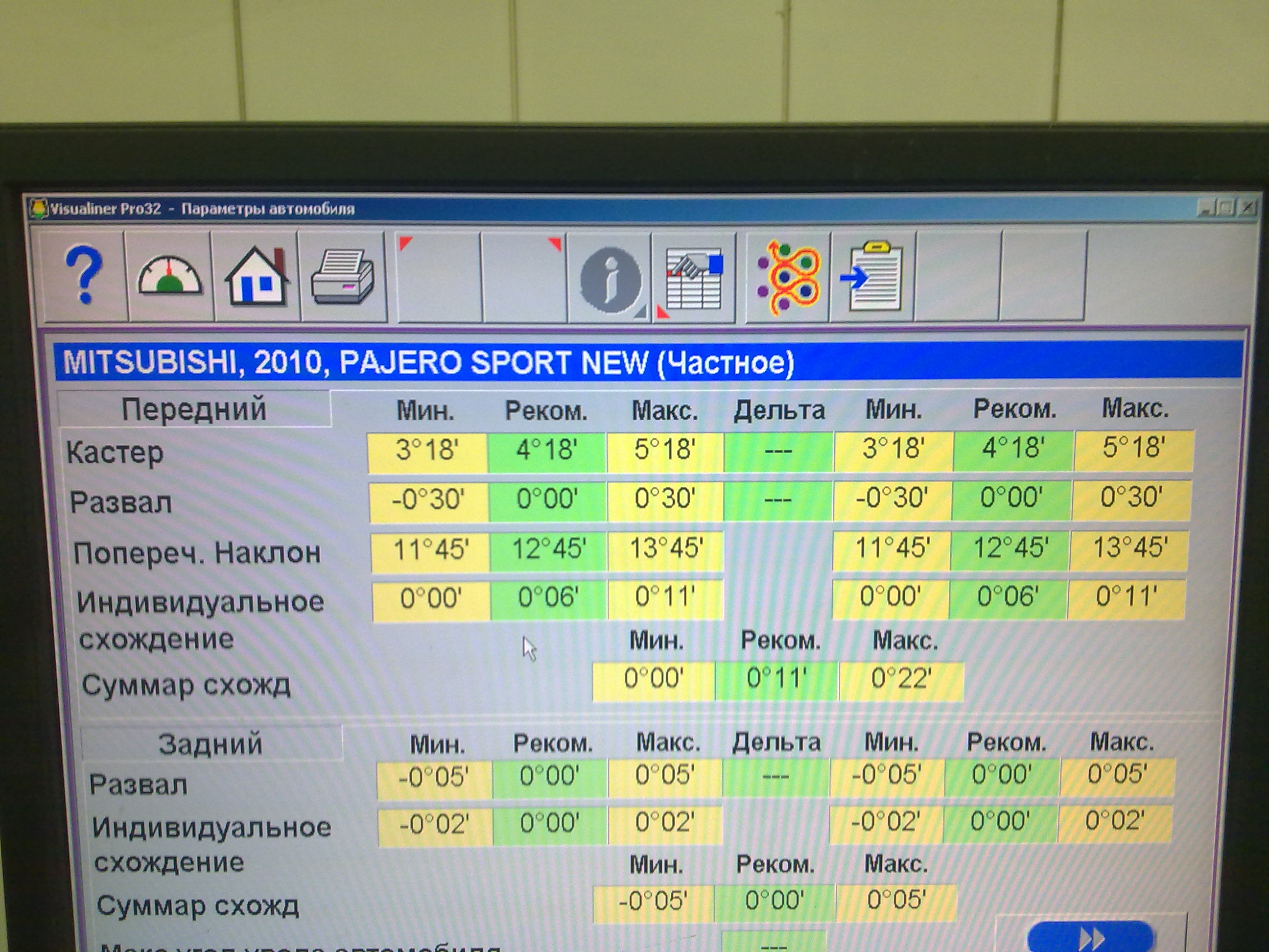

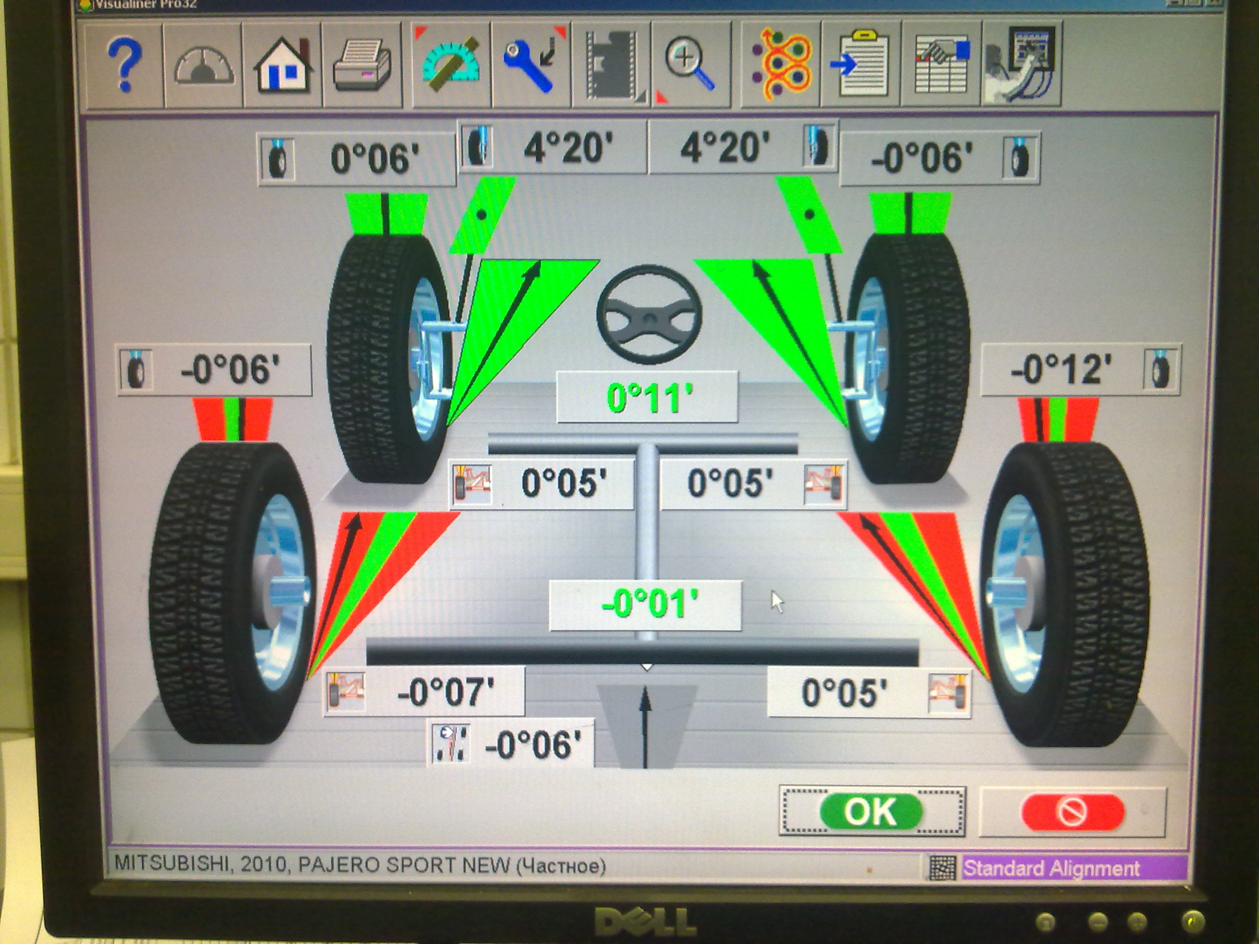

Мчимся на регулировку. Вот наша спецификация Благодаря меткам в паре кронштейн/регулировочный болт передок *почти в допуске*
На зад не смотрим- регулировок у нас там нет
В итоге- пришлось повозится, правая сторона не выходила, но в целом результатом доволен
При вкорячивании лифт-подвески буду переделывать
Затраченное время- смазка болтов 1.5 часа без спешки, сход/развал почти так-же

Так что - при ругулировке, если все гладко, можно попросить смазать болты и рулевые?
Профан, если чесно- твоя позиция для меня как минимум странная
Дело конечно *хозяйское*

Re: Болты развала
Это конечно мое мнение и я его не навязываю. Но за чем чтобы мазать болты ехать к дилеру и делать это в три дорого ??? когда можно заехать в другой адекватный сервис где тебе это сделают также но дешевле.Профан писал(а):Вот с этой калькуляцией у меня почему то на то примерно получается. Что мажь или потом режь.Свят писал(а):Профан, слышал краем уха, что у ОД в районе Химок только смазка обойдётся в 6 к.рублей.....
Считай сам
Да, и выпиливание, стругание и прочая слесарка у ОД стоит примерно 1.6 тыщи за часспешал фо ю
Моя логика какая. Если лезешь в подвеску , что то модернизировать и т.д. то попутно смазать болты есть смысл, а просто лезть чтобы смазать не большая выгода то получается по сравнению со срезанием. Есть ли смысл в моей логике ? Еще учитывая то что у дилера в 90% обслуживаюсь. Не у диллера только те работы которые они не выполняют.

Re: Болты развала
Ну все Вы (ты) меня убедил(и) буду менять сайлентыСвят писал(а):Рычаг в сборе и старый рычаг с новыми сайлентблоками будут ходит одинакого долго. Очень долго. Фишка в том, что обойма сайлентблока очень тонкая и нужно подобрать хорошую оправку. Остальное дело техникиAlex5024 писал(а):Нижние болты задних амортизаторов открутились и все промазал. А вот про верхние рычаги посмотрю. Спасибо. Просто на долго ли хватит запрессованных сайлентов ?
