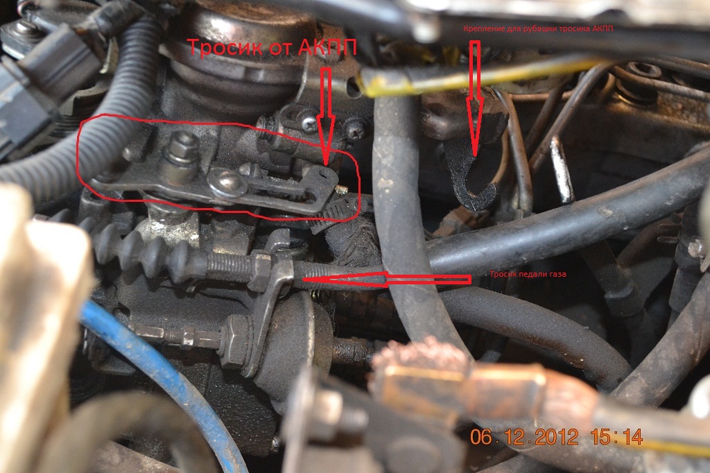

Если я сильно туплю то покажите фото этого тросика от акпп к ТНВД, где он именно то стоит, у меня вот только такой как на фото.

Это тросик газа, его можно просто отрегулировать (натянуть, или ослабить, там есть еще регулировочный винт впереди, для грубой регулировки оборотов) если есть "провалы" в тяге, после переключений, или трогании с места. Система поддержания оборотов - это небольшой бочонок со штоком, который имеет "связь" с железякой, к которой подходит тросик. Проверить её работоспособность легко: после запуска холодного двигателя, лезешь под капот и смотришь на шток бочонка: если через 2-4 минуты после пуска, он начинает передвигаться - значит все работает...Andrey44 писал(а):И еще вопрос. Прошлый хозяин наколхозил видимо много. Вот что тут крепится должно? Я так понял тут тнвд сам обороты при прогреве регулировать должен. и как видно на фото, я пальцем нажимаю на управление тнвд, тросик гнется в петлю, значит нажимать на педаль газа надо? Хотя в книге пальцем пишут надавить и измерить... нифига не понимаю...
Я при пуске не пользуюсь до -10-15С рычагом увеличения оборотов, просто жду пока погаснет контрольная лампа предпускового подгрева и запускаю двигатель, если не завелся, повторяю прогрев и слегка нажимаю педаль "газа", если исправна система предпускового подогрева-все запускается легко и работает без перебоев (если еще и солярка не замерзла)...

тогда где трос от АКПП ??? и где именно он стоять то должен? Ну хоть кто нибудь покажите.

должен быть еще один тросик, тут на фото видно:

Уже обратился. Поговорили. Похоже, что как я и указал стрелками должно быть. Буду заказывать тросик.
