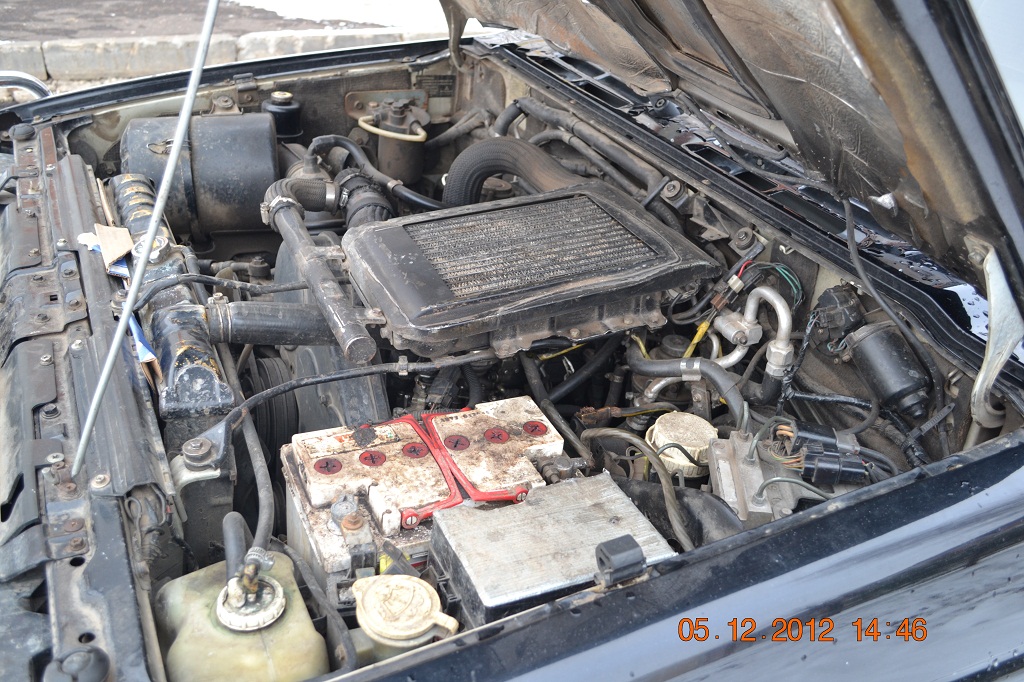

Вот фото двигателя.

Егр нет, дальше конкретизируй

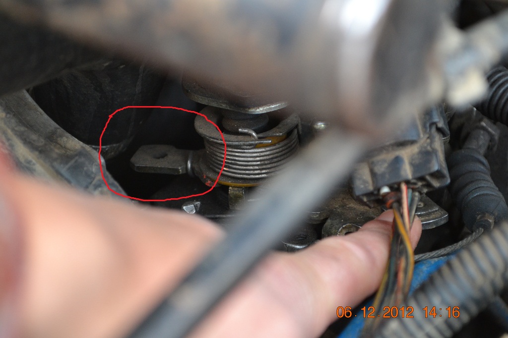

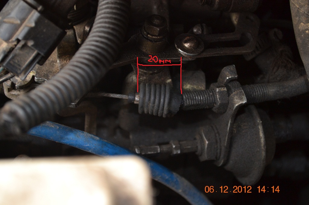

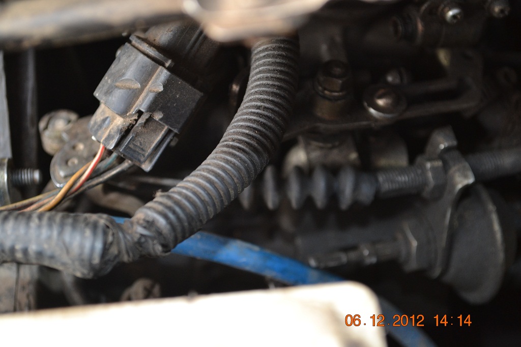

Вот фото как я понял того троса. С нажатой и не нажатой педалью. Надо ослаблять?

И еще вопрос. Прошлый хозяин наколхозил видимо много. Вот что тут крепится должно? Я так понял тут тнвд сам обороты при прогреве регулировать должен. и как видно на фото, я пальцем нажимаю на управление тнвд, тросик гнется в петлю, значит нажимать на педаль газа надо? Хотя в книге пальцем пишут надавить и измерить... нифига не понимаю...

Олег Владимирович писал(а):Тросик от акпп идет к тнвд и там же регулируется.
На фото это единственный тросик который идет к тнвд. или где именно должен быть трос от АКПП уж не к той части что кружком на фото обвел? Так то там и под рубашку есть держатель и вроде удобно к коробке провести. Может нет его троса этого и по этому у меня при 80км\ч обороты 3000

То что вы показываете это тросик газа

Так нет ее бобышки этой. Есть пыльник с бобышкой которая не скользит по тросу, а только с ним. Так вот если педаль газа до упора нажать получается 20мм как на фото. Ослаблять до 30-35мм?

Кружком обвел то что можно назвать бобышкой.
