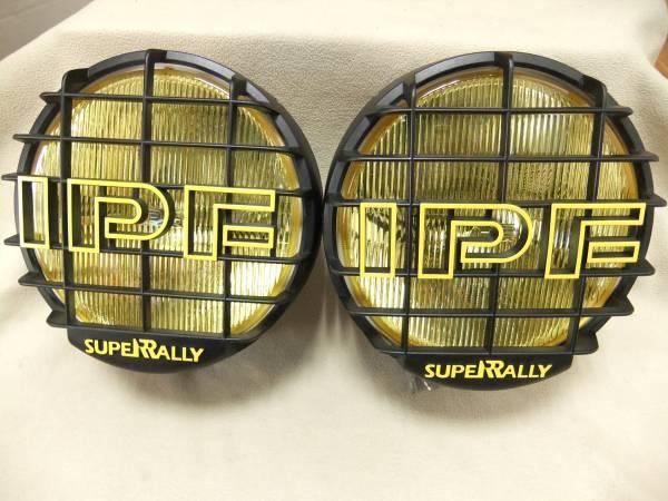

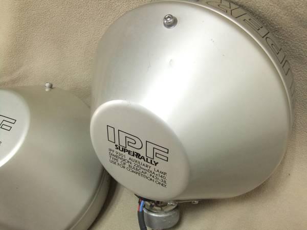

:*VICTORY*:ВЭЛКАМ! .Притарил еще пару ништяков-знаменитые IPF930 superrally 170ватт!!! уже едут из Приморья :mrgreen:

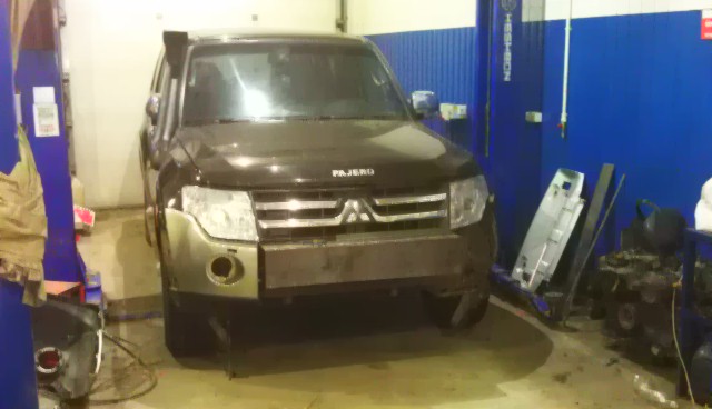

сегодня начали работы по изготовлению бампера.Я -помогайка(пилю болгаркой, электроды подаю,отвертки ::-D: , мастер варит,чертит.Купили металл листовой 3-ку, пластины стальные для каркаса силового 6мм, картон, фломастеры и понеслось...Размеров я так и не дождался, поэтому работа целиком творческая...Сначала на лонжеронах закрепили площадку лебедки(куплена за 2 тыс в магазе Т-макс)-бока отпилилми по ширине лонжеронов(изнутри).Побокам лонжеронов и сверху выпилили из 6мм металла накладки.Обложили лонжероны и сварили их между собой(накладки).Они к лонжеронам крепятся болтами-один сбоку, один сверху вертикально.Никакой рамой там и не пахнет, поэтому я открыто говорю-не ждите чудес, снимите бампер и все увидите.Затем после закрепления площадки на лонжеронах начинаем постройку самого обвеса бампера.Да,внутрь переднего усилителя вварили 50-ку уголок(под лонжеронами полая поперечина идет).Пока машина стоит пригамырили шноркель сафари..., обрезанные накладки крыльев, и подгоняем опоры силовых реленгов в точки крепления штатных..

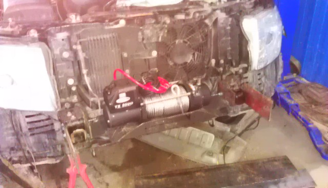

По новому техрегламенту губы лебедки не должны выпирать наружу( за габариты бампера), поэтому было решено утопить их внутри него, а в бампере выпилить окно.Также были заранее здесь на сайте куплены обломки боковые бампера( дабы не пилить свой целый) серебристого цвета.

Да, забыл написать-блок управления сняли и будем устанавливать его под капот( он мешает решетке радиатора, она не встает в посадочное место).Пульт проведем в салон через моторный щит.

Купи радиопульт лучше,чем лишнюю дыру делать)))А в комплекте лебёдки его не было разве???

Радиопульта небыло, был проводной джойстик.Отверстия никто сверлить и не собирается, там в щите итак -дуршлаг.Можно провод в штатные отверстия протащить.Да и мне ближе к душе простота и надежность конструкции....Как-то больше к проводу склоняюсь.

Пользуюсь пультом и доволен,джоистик так и лежит непачканный)))))Когда один удобно очень :*YES*: .

Надо попробовать, возможно пультом удобнее, не спорю.Попробую-если понравится куплю тоже тогда.Пока сравнить не с чем.ВУ общем приму к сведению.Но джойстик возить с собой тоже надо, вдруг батарейка в пульте крякнет в неподходящий момент?

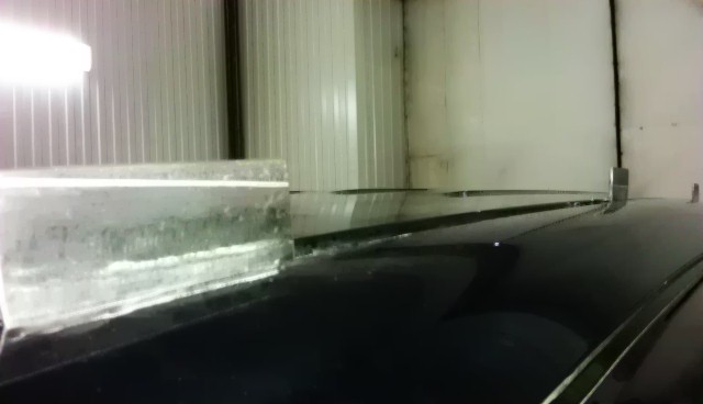

::-D: Я же еще не профи-я родную-то не ставил-как то небыло нужды.Мой багажник весит 50кг пустой.грузоподъемность крыши-100.я и подумал что если колесо кину-тогда больше ничего не положу туда.в крыше никаких усилителей нет под упорами.боюсь пизнэс ей наступит...как-то хлипковато там все... :=-O: кто что скажет?кто видел П4 без обшивки крыши?ноги релингов мы прикручиваем болтами на 8.а родные на 6 были!!! :=-O: :=-O: :=-O:

Так чего там на 50кг весу ,если он такой хлипкий?Пока не прилепил переделай и усиль,лишнее убери.
