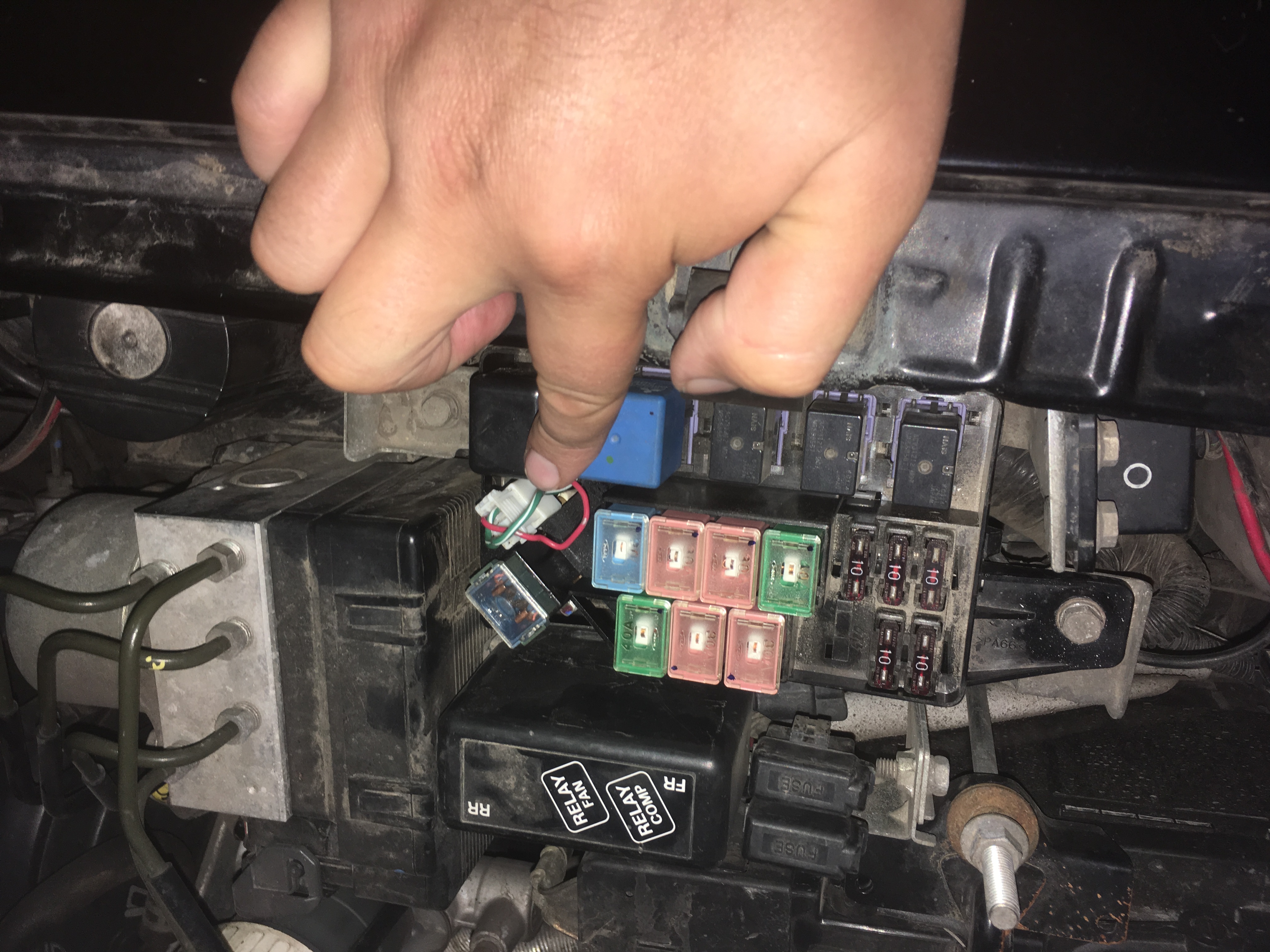

Re: Не отключается прикуриватель, магнитола и штатный бк.
я починиииил!!!!!! урааааа!!!!!!!!! у меня перетерся провод в блоке предов под капотом и замкнул с силовым плюсом от акума((((
kirmos писал(а):я починиииил!!!!!! урааааа!!!!!!!!! у меня перетерся провод в блоке предов под капотом и замкнул с силовым плюсом от акума((((

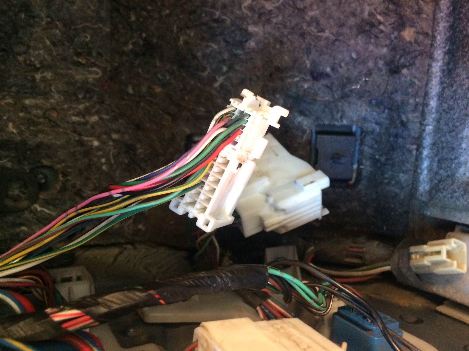

Нашел причину, с лева в ногах водителя есть несколько соединительных колодок, на самой большой были окислы, причем не только в местах соединения, но и на местах входа проводов в разъем, щеткой прошелся и все погасло.
