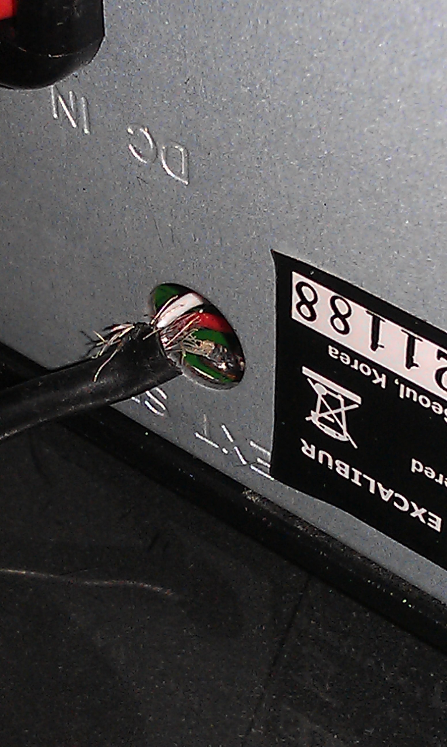

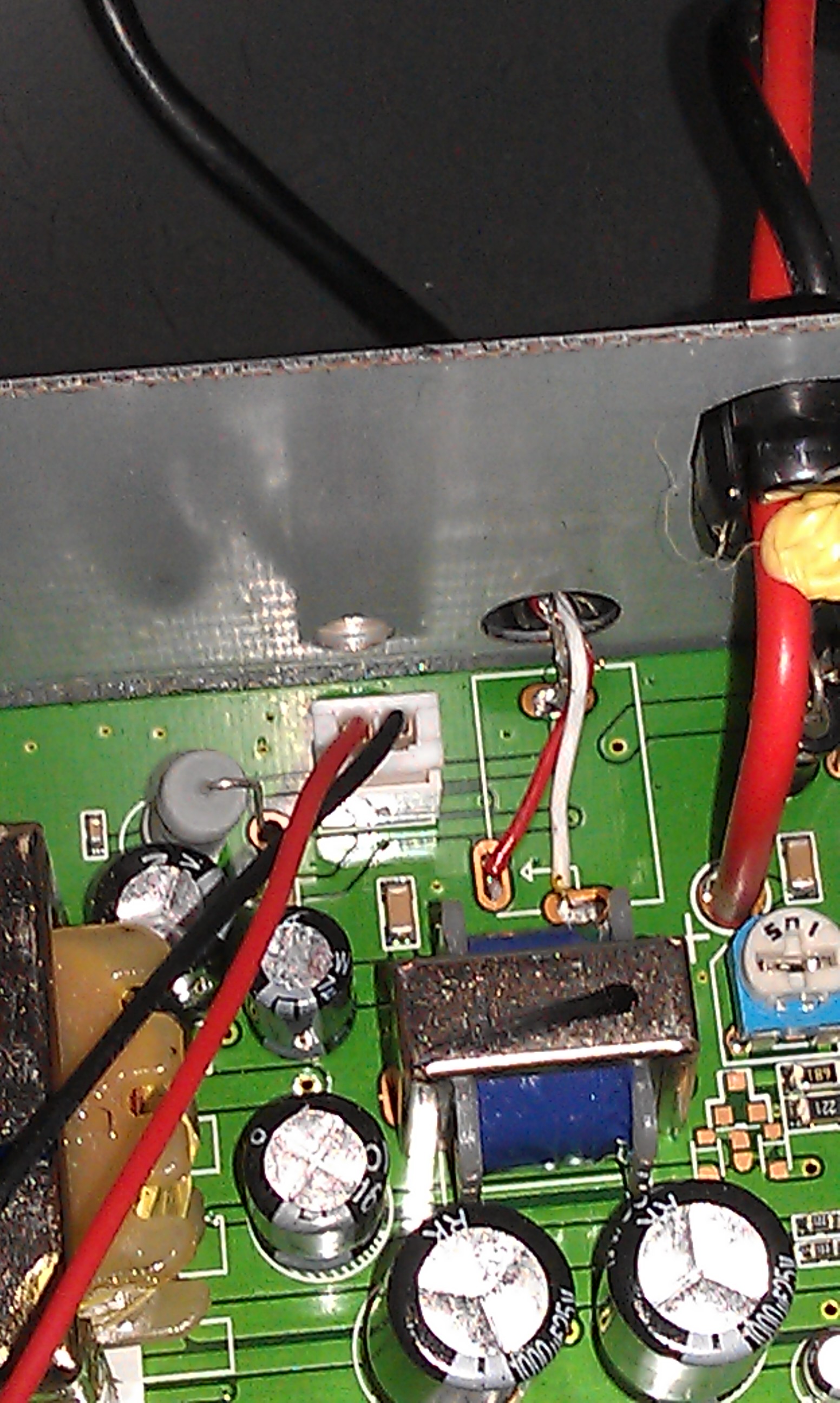

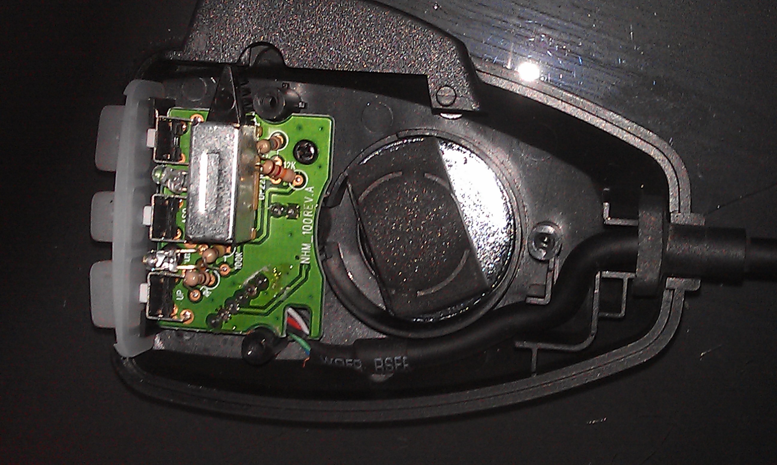

Re: Фонит при работе в АМ
Вот-вскрыл,все что удалось добыть,.....немного смущает место входа разъема гнезда наушника-все размахрилось,точно был контакт с корпусом станции,может причина в этом?FEDOR78RUS писал(а):Не обязательно - можно просто написать номер версии.

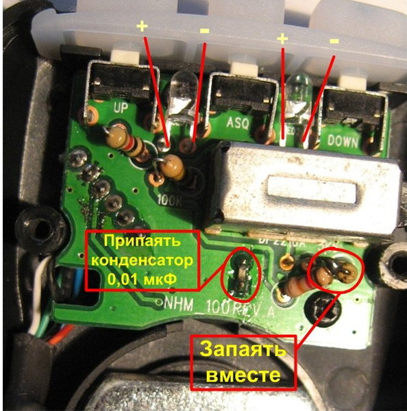

В Вашей версии тангенты запаять вместе длинные выводы резисторов и добавить конденсатор параллельно микрофону.
Взято из материалов по доработке Михаила Бирюкова.
Вывод на наушник то же необходимо окультурить!
Как на фото. Подогнуть друг к другу и соединить припоем в верхней точке.
