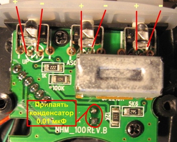

Лечение возбуда в АМ у Yosan Ex зависит от версии тангенты. Их три типа. Открутите три винта на тангенте и огласите в студию маркировку на плате.

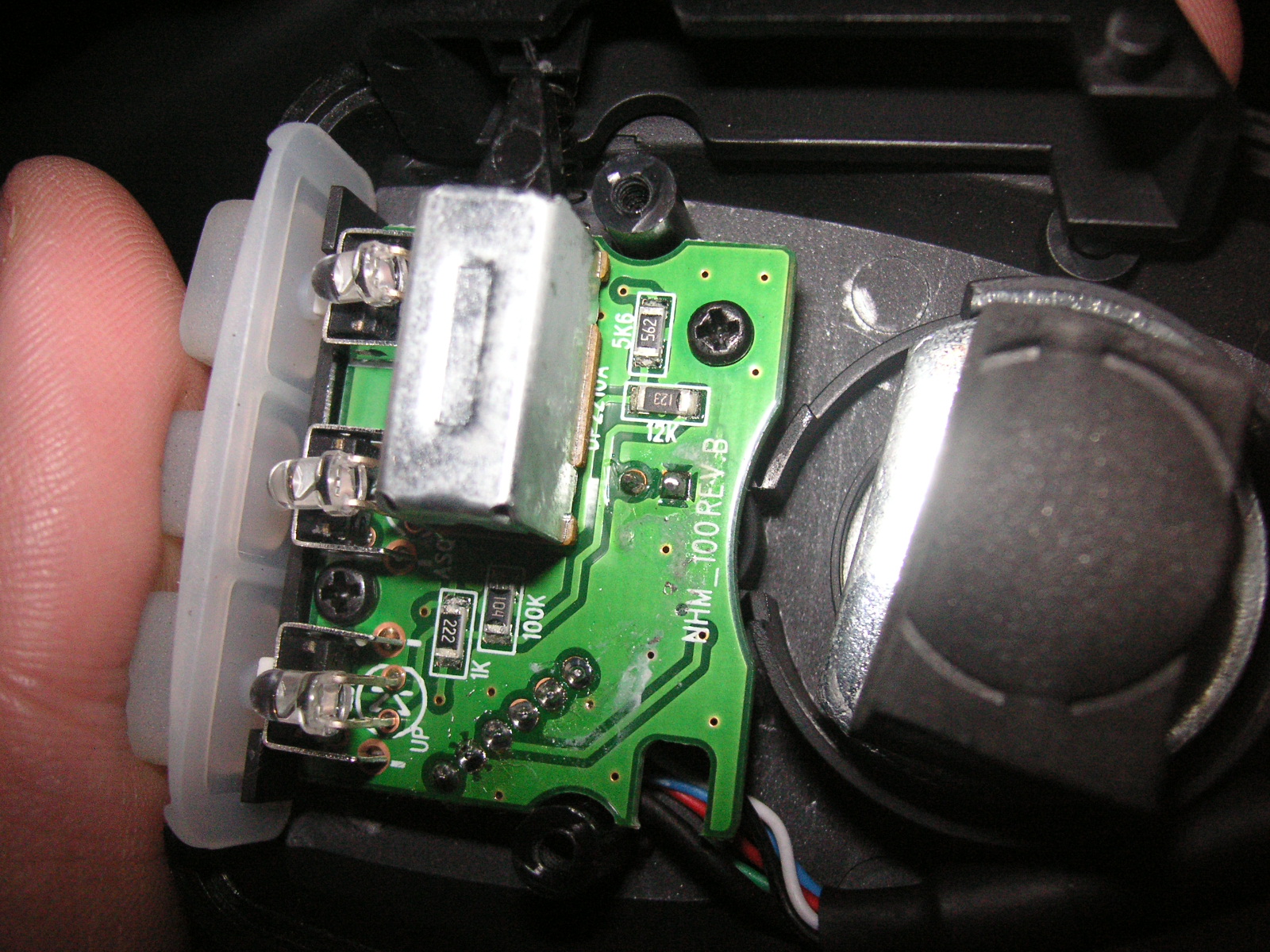

Ухты! Сейчас побегу откручивать, спасибоFEDOR78RUS писал(а):Лечение возбуда в АМ у Yosan Ex зависит от версии тангенты. Их три типа. Открутите три винта на тангенте и огласите в студию маркировку на плате.
Вот чего там внутри:

В Вашей версии нужно припаять конденсатор 0.01 мкФ параллельно выводам микрофона.
На фото это два контакта около буквы Е в маркировке REV.

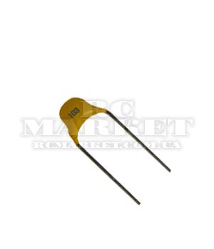

Только что купил, это он?FEDOR78RUS писал(а):В Вашей версии нужно припаять конденсатор 0.01 мкФ параллельно выводам микрофона.![]()

Он самый! 0.01мкФ или 10нФ или 10000пФ. Впаивайте смело.

Чего-то или еще в чем-то дело, или я припаял неправильно, т.к. никакого эффектаFEDOR78RUS писал(а):Он самый! 0.01мкФ или 10нФ или 10000пФ. Впаивайте смело.

Re: Фонит при работе в АМ
Регулятор усиления микрофона, по опыту надо ставить в треть от максимума. Крутилка-ободок на регуляторе уровня ручного шумодава справа в верху (часов 10 должно показывать как-бы
