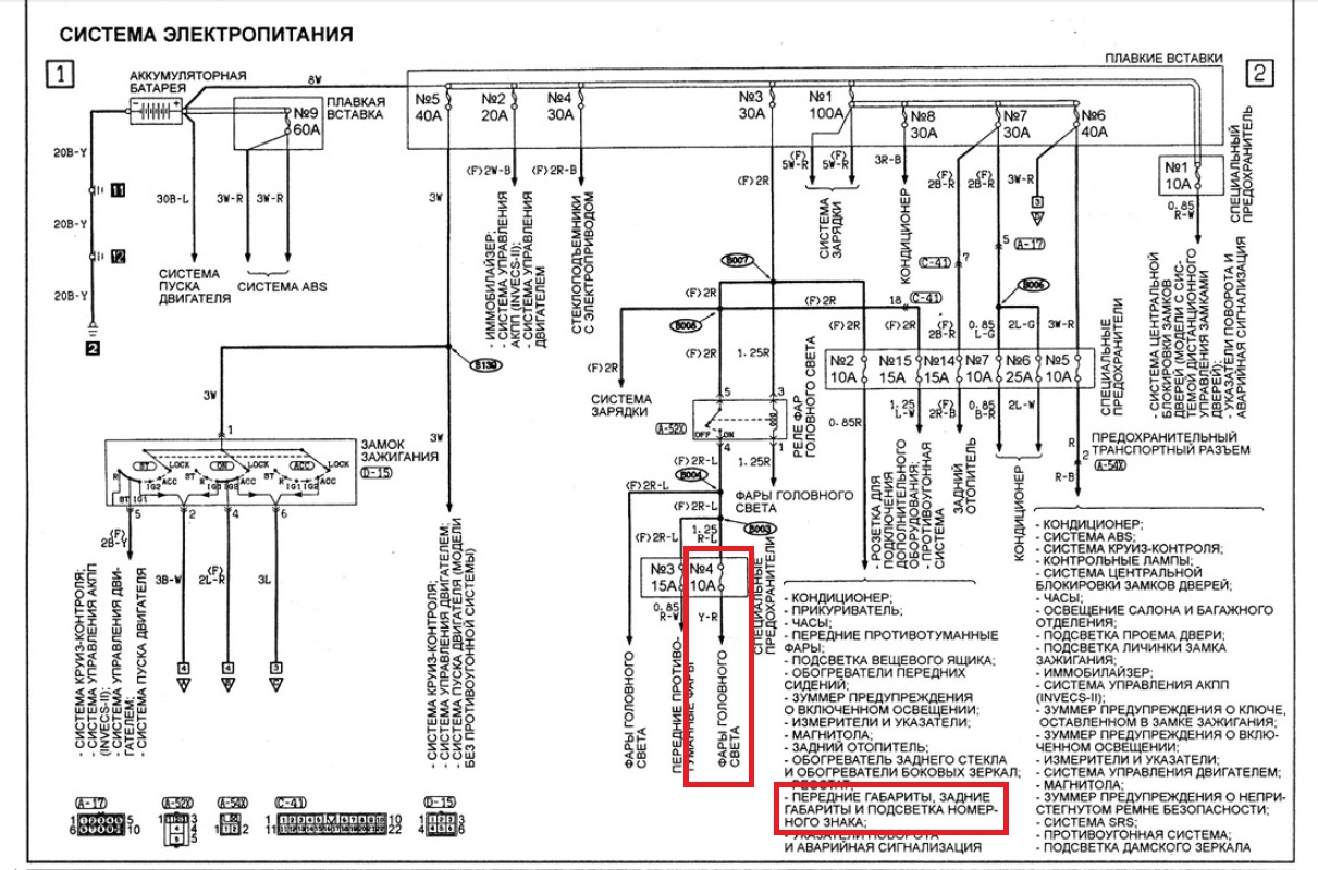

реле переключения фар
Сообщение Vitaliyd »
кот 989 писал(а): а и нет такого реле...
всё переключается в подрулевом переключателе!
Откуда такая картинка? Приехал паджеро 2 рестайл правый руль. Нет света, габариты есть. Не могу найти разъем с-70. Ни в одной схеме нет. Везде ссылается на реле наверно ходовых огней. Где хоть взять нормальную схемы именно с такими разъемами, распиновка совпадает как на этой картинке.
Сообщения: 20433
Благодарил (а): 101 раз
Поблагодарили: 1348 раз
На прули схем нет ;)

очень не хочется косу потрошить, печаль.
Vitaliyd
Сообщения: 104
Зарегистрирован: 07 окт 2016, 10:10
Мой автомобиль(и):: Mitsubishi Montero III 2001 г.в.
Откуда: Ярославская обл.
нашел гниль под подкрылком справа, всё заработало.
