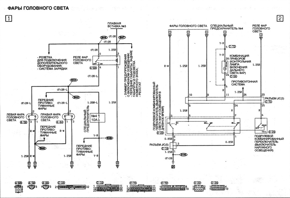

коллеги, подскажите чайнику - где физически находится реле, которое переключает ближний и дальний свет?
Перестали светить фары, переключатель подрулевой прозвонил - в порядке., реле подкапотное тоже. Если коротить контакты реле под капотом, то ничего не щёлкает и не горит

а и нет такого реле...
всё переключается в подрулевом переключателе!

Реле как раз есть, но оно и для дальнего и для ближнего света. Если фары совсем не включаются, то причина как раз может быть в нем. Переключение непосредственно подрулевым.

Рэле переключающее ближний/дальний - нет!
Если с "рэле головного света" и с переключателем всё "ок", остаются только предохранители (схема выше)... и обрыФФ цепи!
Рифт, Схема от "спорта 2001 года"... у тебя может чуть по другому!

Спасибо за ответы, но реле в моторном отсеке 22Х только подаёт 12в. А что переключает "ближний - дальний"? В подрулевой группе контактов проводочки тоненькие, на несколько миллиампер, а коммутировать надо 10А. К тому же ближний-дальний переключаются одним нажатием подрулевого устройства, значит должно быть реле с двумя устойчивыми состояниями, либо два реле. На 308 странице Мануала реле показано на рисунке, но не поннять какое это место в подкапотном пространстве.

правильно написали: ближний/дальний переключается самим подрулевым, а на лампы + подаётся через реле. так если всё пропало нуна смотреть и реле и переключатель(если реле в порядке и с него всё идёт на лампы). а само реле в свою очередь тоже с подрулевого включается :)

Я не электрик ваще ни-как, просто вижу отличия от других схем... Думаю что дело тут в том ::!!!!: , что подрулевым переключателем ты не "+" заруливаешь на ближний или дальний, а уже к заруленуму ближнему и дальнему плюсу подкидываешь массу!

Каким же образом физически происходит переключение "б-д"? Подрулевым выключателем подаётся "+" на реле 22Х, а одним нажатием этого же выключателя происходит переключение б-д. Я разбирал его - там просто кнопка без фиксатора. Значит где-то должна хлопать релюшка.

Ничего там хлопать не должно.
Реле фар включается поворотом выключателя на конце рычага. А переключение дальний ближний, перемещением самого рычага вперед, назад. При перемещении на себя не фиксированое положение моргаем дальним, при переводе вниз фиксированный дальний. Средние положение, ближний свет.
Переключатель комутирует массы, питание идёт с реле постоянно.

Может так у более поздних моделей. У меня: если свет фар не включён (поворот рычага не в крайнее положение), то при нажатии "на себя" происходит моргание д.с. Если поворот в крайнее положение, т.е. свет фар включен, то нажатие "на себя" вызывает переключение д-с. У рычага ДВА устойчивых состояния: "в покое" и "на себя". Машина японской сборки.

В штатном переключателе принцип как в простом электросветильнике на веревочке (дернул за веревочку свет включился, еще раз дернул свет выключился - т.е. два устойчивых состояния )так же и тут, дернул на себя рычаг - минус пошел на дальний, дернул еще раз - минус пошел на ближний (при включенных фарах). А моргушка не зависит от включенных фар, там простая кнопка. Во всяком случае у мну так.

всё так, вопрос только в том а как минус находит путь куда идти. И на моргушке - кнопка то та же, а эффект другой. Я разбирал - там под рычагом только кнопка, значит логика где-то в другом месте реализуется.

схема выше. там всё понятно. сфотайте свой переключатель и покажите. я не думаю что у ВАс уникальный/тюнинховый электросвет
