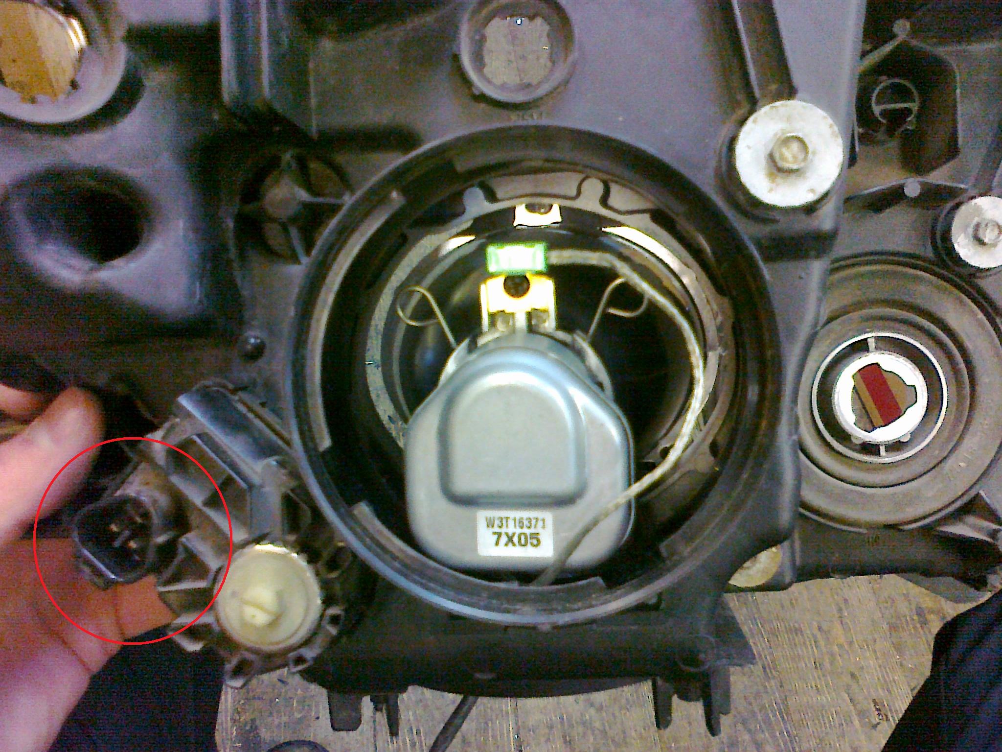

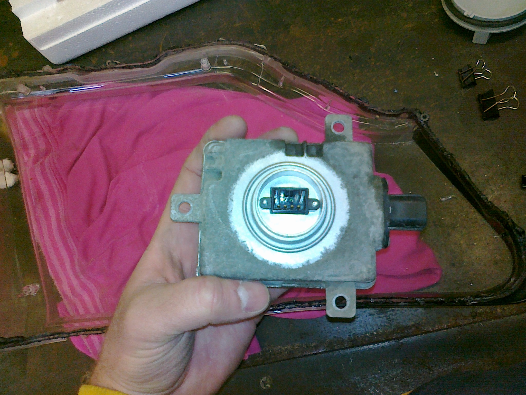

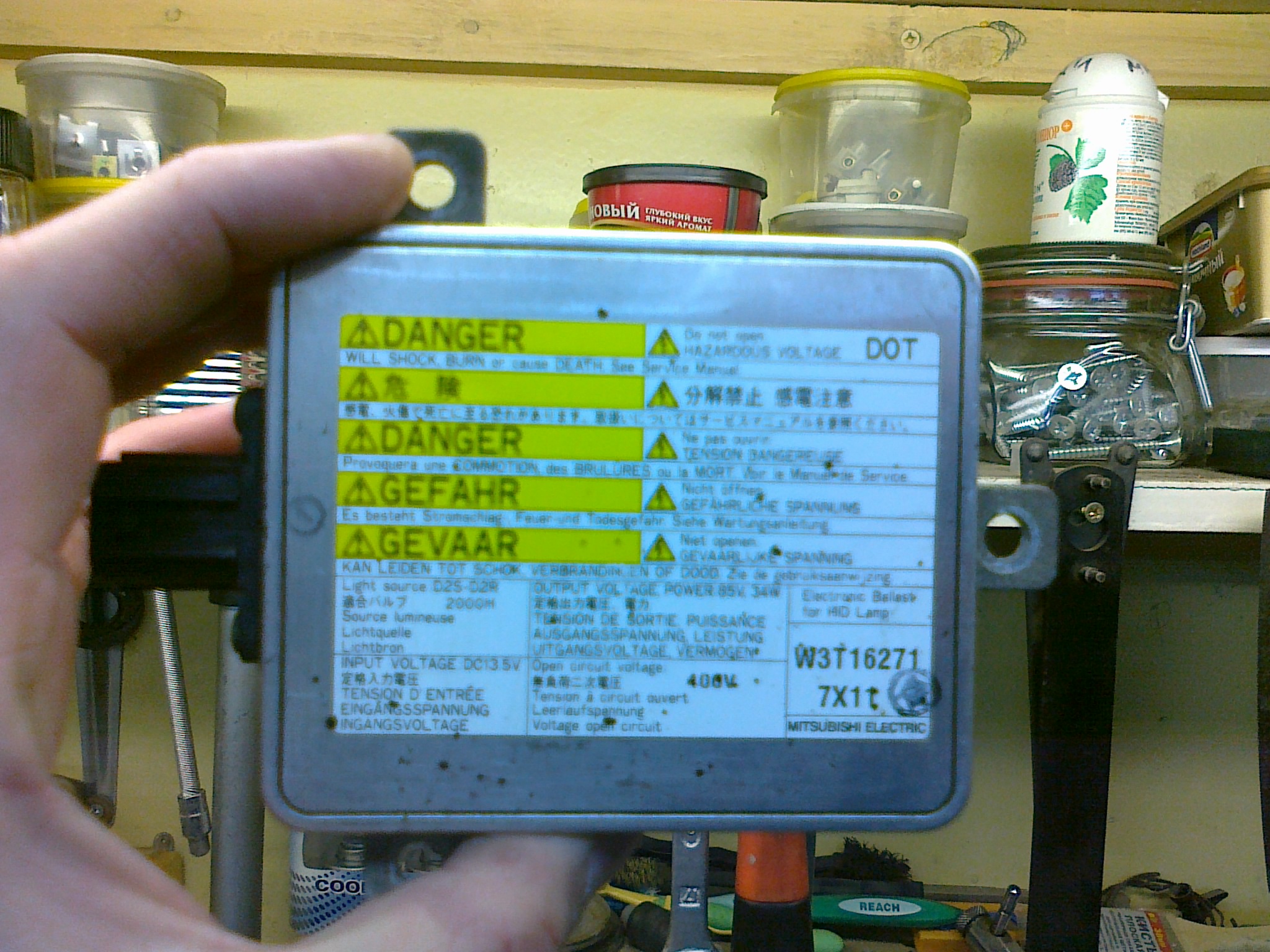

Жека Оренбургский, Ваше сообщение:
Жека Оренбургский писал(а):Ксеноновой фары мало ((, нужен еще штатный блок розжига, т.к. к нему еще подключаются датчики положения кузова. Просто другой блок розжига лампу зажигать будет, а корректировать ее уровень нет.
Фото с разъемом на корректоре. "Папа" от него в общем пучке проводов.
Фото блока.
