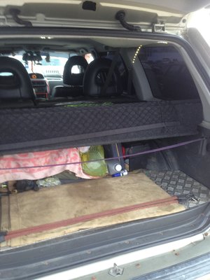

Мне нравится. На хороших кочках малость подпрыгивает (надо доделывать - честно - лень), зато то что в багажнике не видно, положить можно сверху всякое-разное, снять 20 секунд......
Да, колонки вполне можно приколхозить, но у меня и родной звук неплохой (шпециалисты заценивали - я ниче в этом не понимаю, и музыку тихую слушаю)....

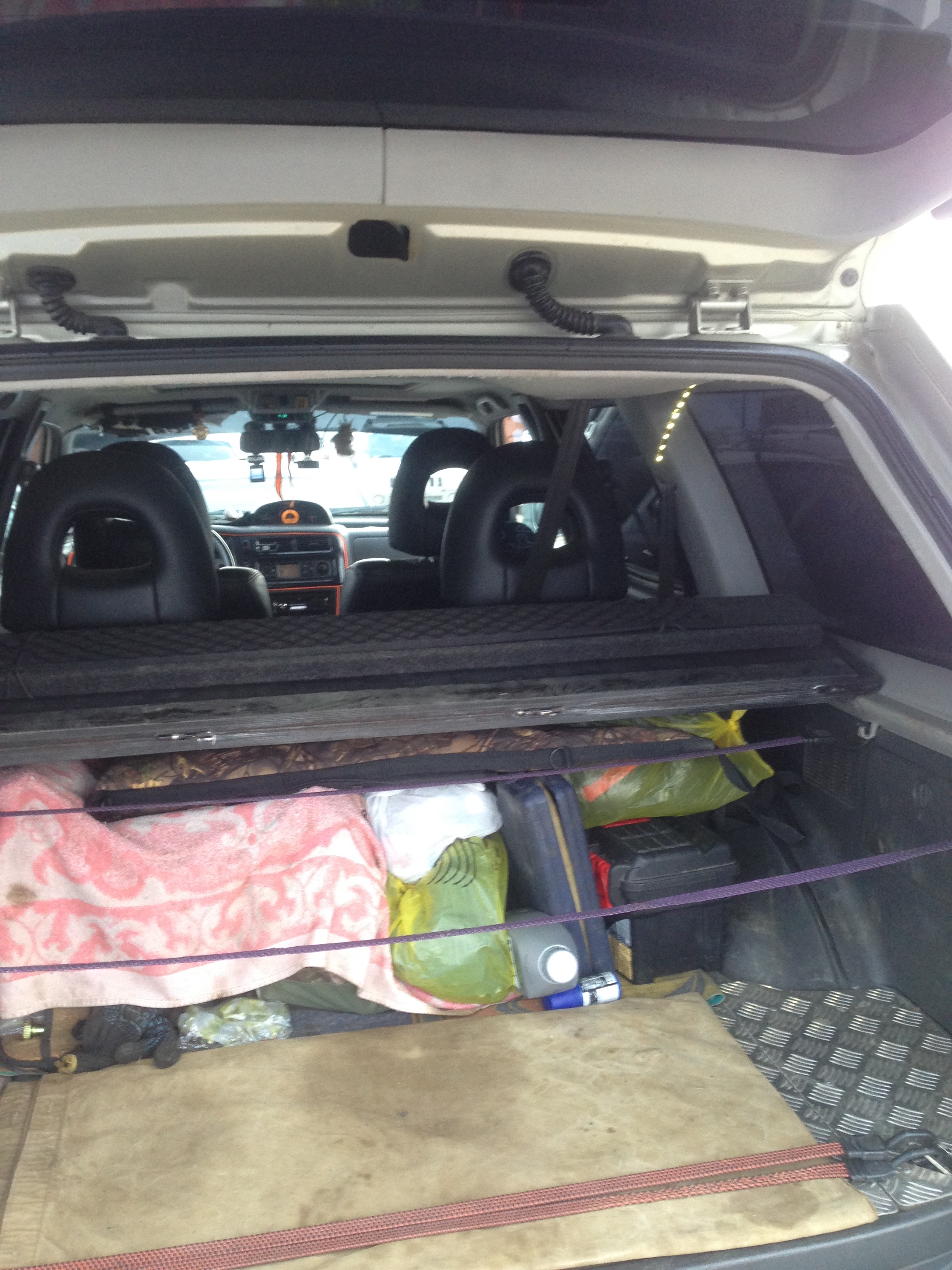

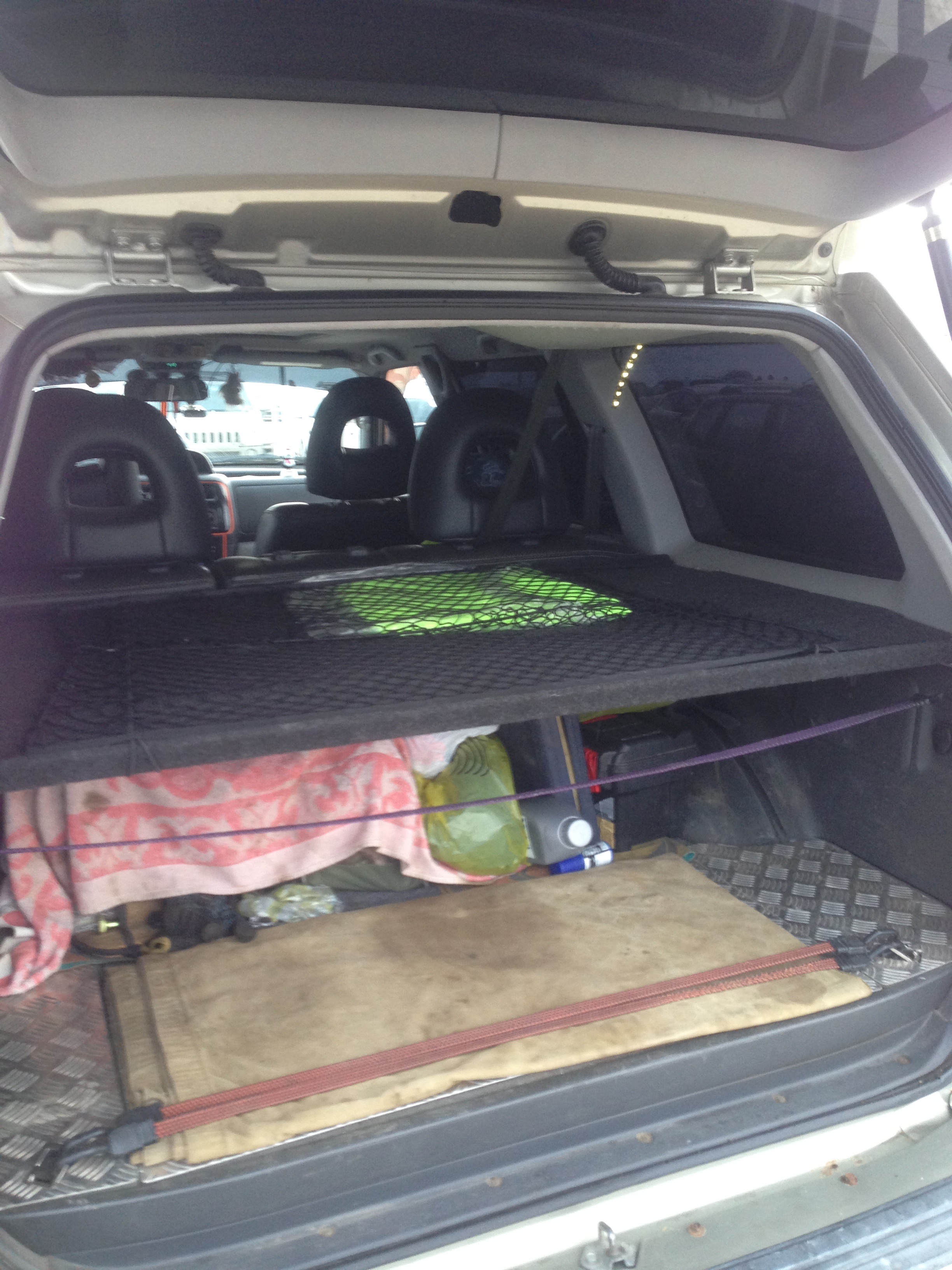

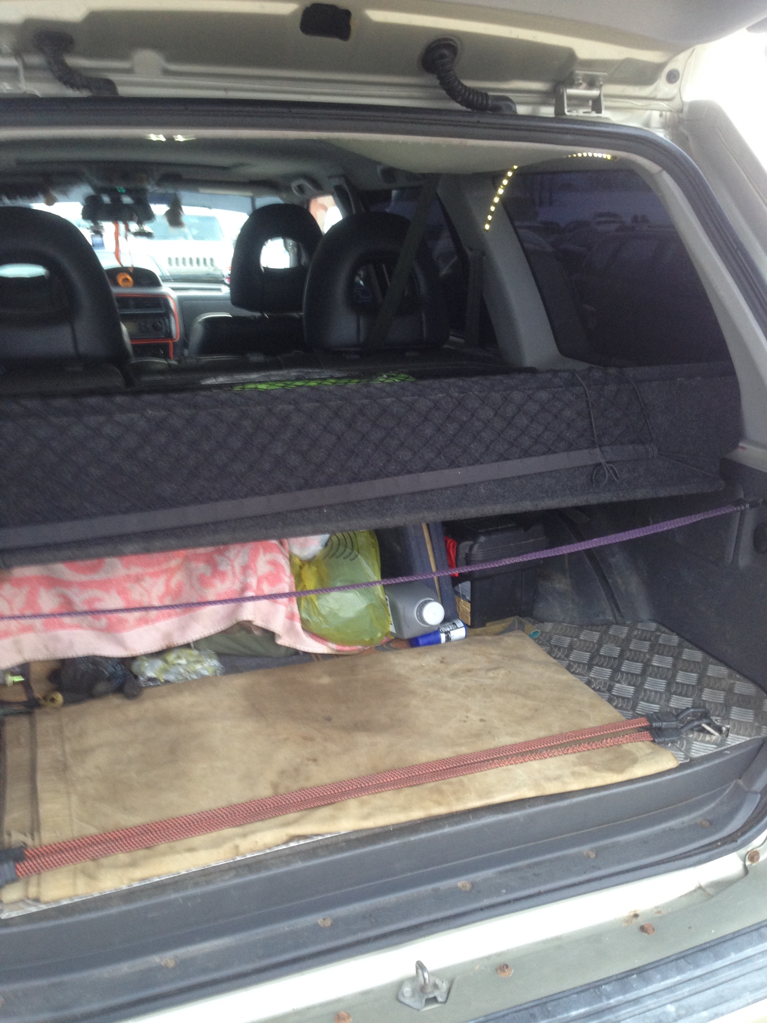

А я вот такую смастырил.
Лежит на штатных направляющих, защелкивается в штатные полукольца, складывается гармошкой. Ширина частей (по порядку от сидений к задней дверке) 40-22-17см. В сложенном виде имеет возможность приподняться (крутится в штатных креплениях). Бортик спереди и сзади 15мм. Обклеена самоклеющимся карпетом. Сверху прикрепил штатную сетку багажника, чтобы вещи не елозили. Сетка съемная, на крючках с нижней стороны. Использована фанера 8мм, саморезы, петли (8шт). Достаточно грузоподъемная. Если что-то объемное везу, то складываю наполовину. Если и так не хватает, то снимаю. При разложенных сиденьях отлично ложится на пол в разложенном виде (нижней стороной вниз, чтобы не ободрать карпет) или в сложенном виде кладется на ребро сбоку. Лишний шум от шмурдяка в багажнике значительно снизился. Вещи теперь не друг на дружке едут, а каждый на своем этаже.
