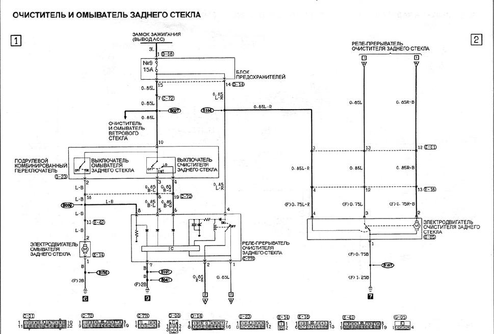

Внимание! СХЕМА!

asferrum писал(а):как вариант.
разбери еще раз и по логике пошевели там всё.
Грешу на реле прерыватель...завтра разберу тогда
