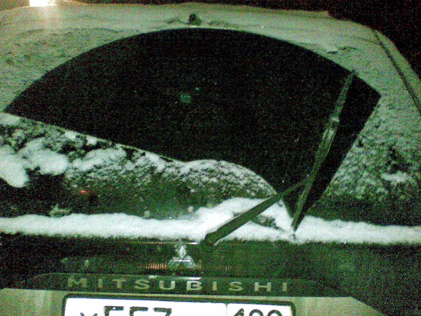

Уважаемые форумчане, прошу вашей помощи. Разобрал редуктор заднего стеклоочистителя (закис шток привода поводка стеклоочистителя). После сборки показалось, что сектор очистки стекла сместился вправо и при пуске, дворник сначала смещается вправо на небольшой градус (около 20). Разобрал редуктор снова и стал искать нужное положение пластиковой шестерни так, чтобы кривошип выставлялся в крайнюю верхнюю точку в редукторе. Но выяснилось, что при любом первоначальном положении шестерни, после запуска- остановки, кривошип снова занимает такое положение при котором дворник после повторного пуска идет направо. Дворник выставлял по мурзилке. Что, где не так? Может кривошип не теми концами поставил? А может так и нужно?

Горизонт завален.
Весь механизм правильно ставите?

Основная проблема не в горизонте. Как видно на фото, дворник останавливается не в крайнем положении, а это следствие неправильной сборки. У меня такое тоже было лет 10 назад на жигулях.

Значит придется опять разбирать редуктор и искать причину там (больше негде) …хотя, вроде там, как-то по другому детали и поставить. Что делать, буду искать и эксперементировать.

Разбирается, чистится и смазывается, но может получится как на фото выше :)

я купил с неработающим вообще,пред.хоз. сказал-заклинил типа.
снял все,отшкурил шток,подобрал колечко сальниковое резиновое,все везде промазал,собрал-больше 2-х лет работает даже в жуткий мороз!
чета про эти положения шестеренок я не помню....
либо я аккуратно все так собрал-разобрал,либо еще в чем-то проблема.
по-фотке,как будто на пару зубиков чето перевалено вправо...

йа моск себе взорвал...пока я Родину защищал от инопланетян, мою машину изредка катали и как следствие заклинило вал щетки. Там разобрали, смазали, собрали и как следствие...щетка не доходит до крайнего правого положения пару сантиметров, но при начале цикла очистки идёт эти пару см вправо и потом на полный цикл влево... куда ковырять? :%):

Юр, там по другому не собрать!
как бы я не поставил шестерню с контактной площадкой он сам выставится в "ноль"

Думаю сами контактные площадки сдвинулись или ось провернулась.
