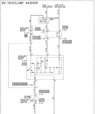

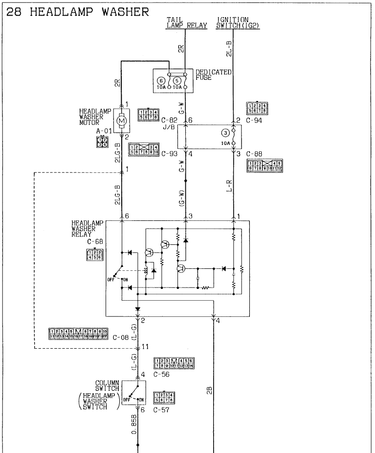

Нехилая такая релюха с микроконтроллером :) . Судя по схеме это нечто иное. Рассматривал я такой вариант.

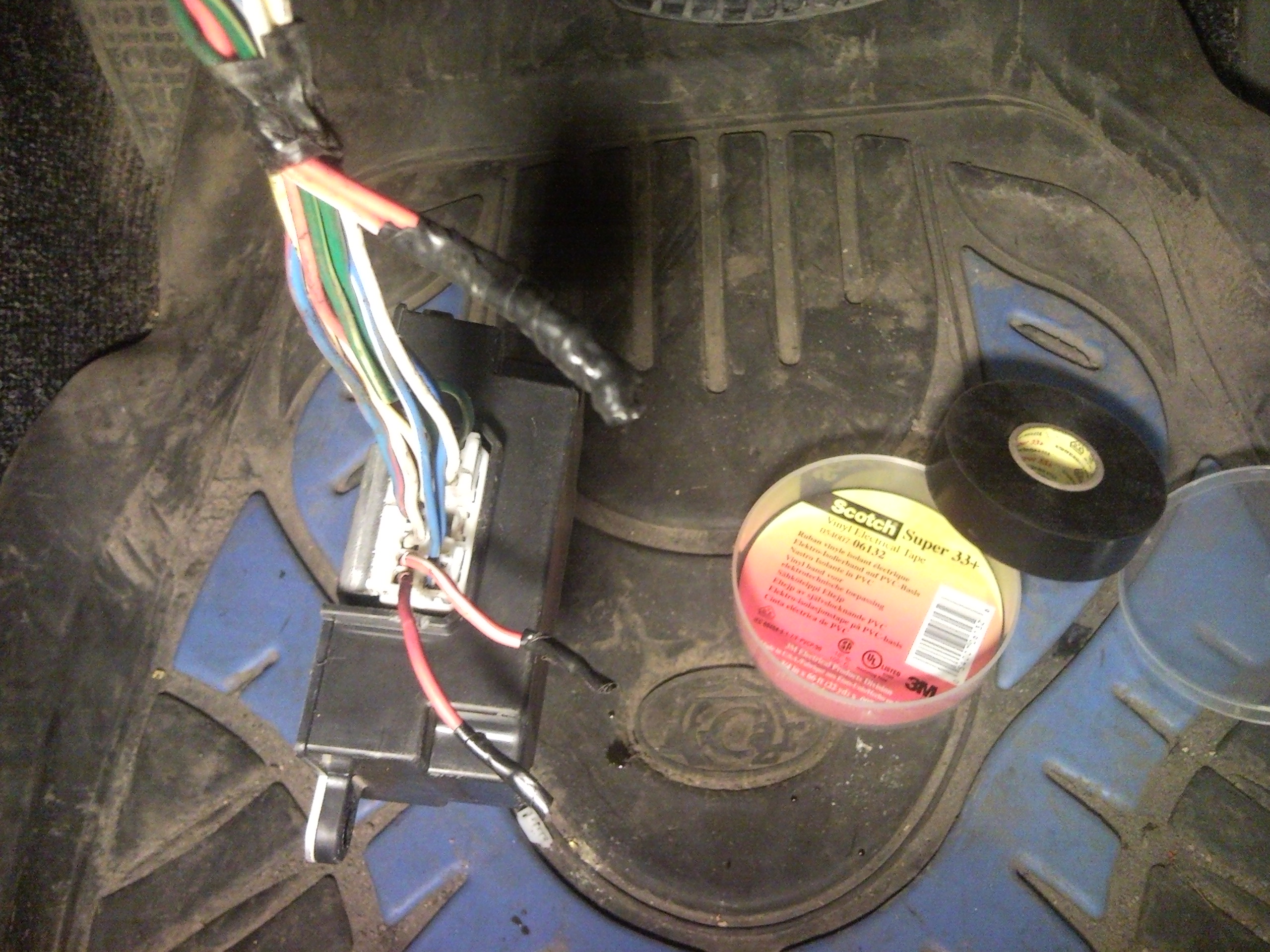

промлема решена при помощи кусачек,паяльника и изоленты(разъем так и не извлёк).Почему-то загорелся ABS :=-O:
