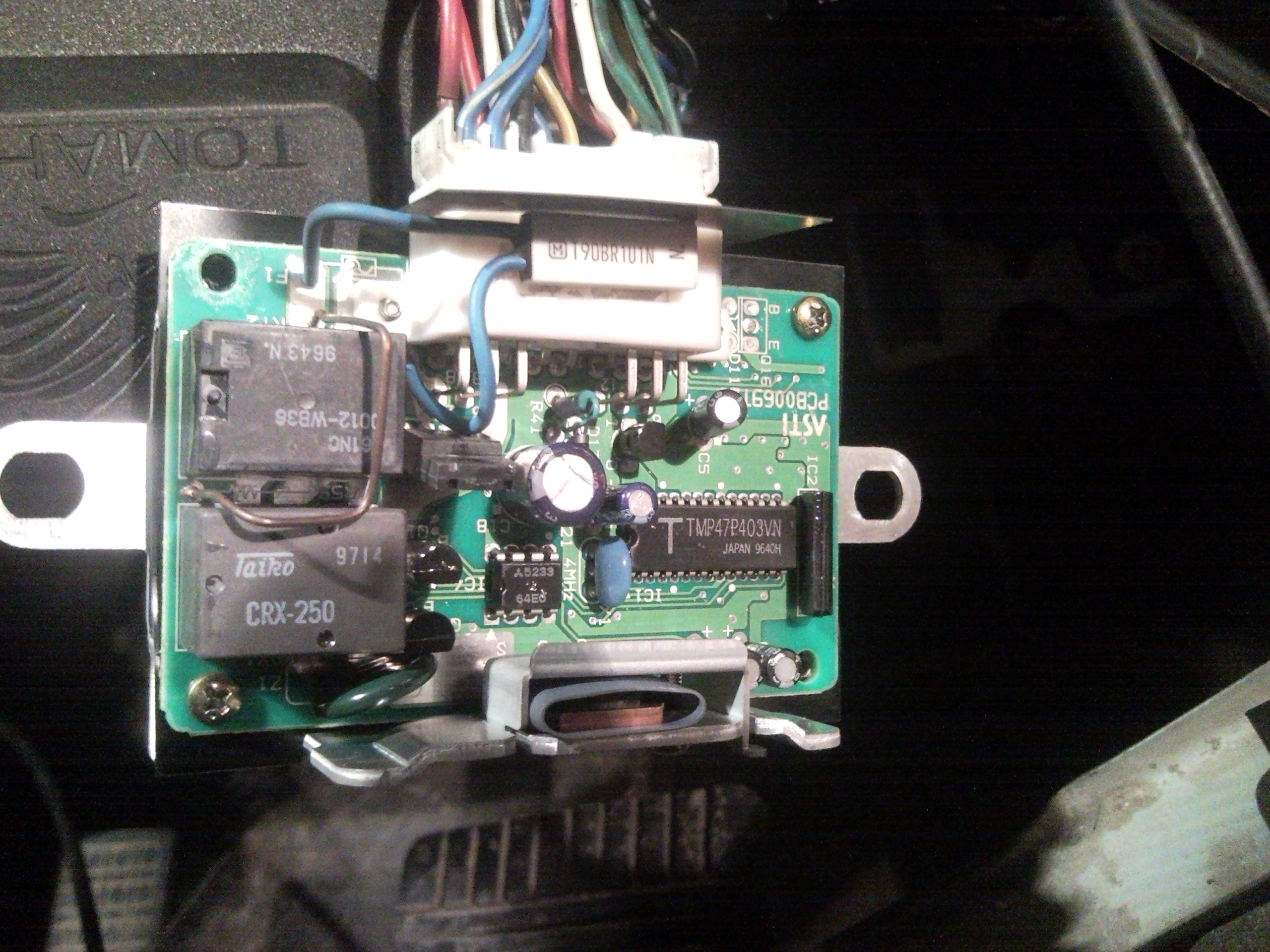

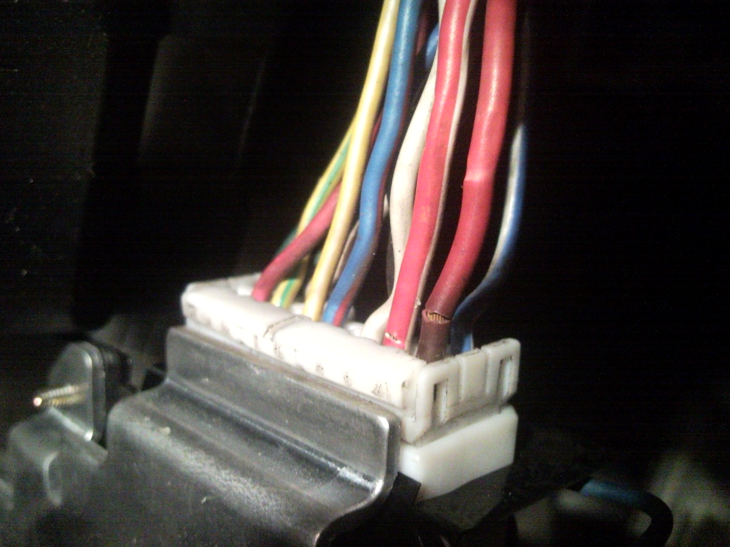

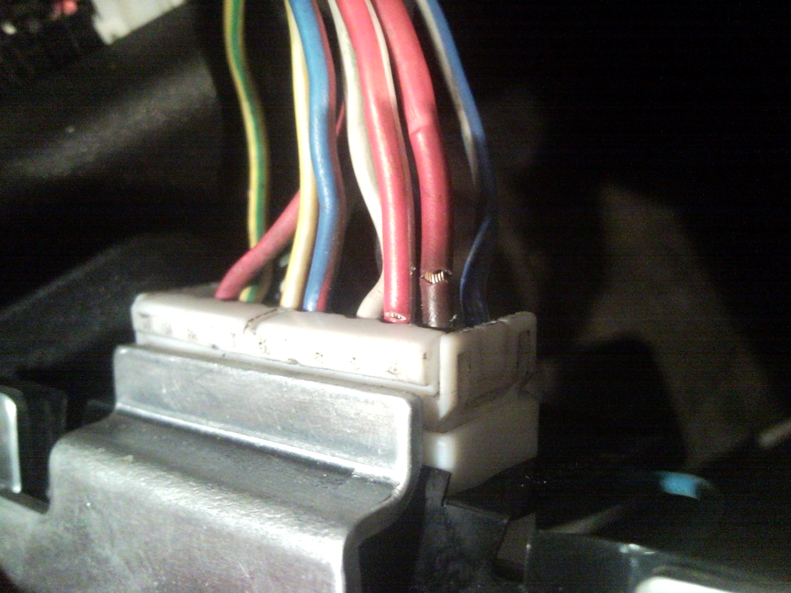

В конце года временами стал пропадать ближний свет. Подергаешь гитару дальний-ближний 2,3 раза,возьмет загорится.Грешил на гитару-разобрал,промыл спиртусей,почистил контакты, смазал,собрал-всё равно глючит. Так и проездил все праздники. Сегодня вовсе пропал.Схемы путней не нарыл,была от П2 94г.в. по ней с гитары на ближний идет красно-белый, у меня и на дальний и на ближний идут красные провода.Но дальше по жгуту после соединителя нарисовался красно-белый,звоню их -безрезультатно.Решил кинуть массу на красно-белый при включенном свете ,чудо произошло -есть ближний!Начал искать соединение красного и красно-белого. Нашел их на разъёме черного блока в печальном состоянии(видно ,что грелись,по изменению цвета и состояния изоляции).Коротнул их в разъёме-ближний есть. Начал их интенсивно шевелить- ближний появляется,но при выключении и обратном включении снова пропадает.
печальные провода
печальные провода
Попытка извлечь разъём из блока для зачистки оказалась безрезультатной,толи закис ,толи пригорел.Прилагать большие усилия не стал так как за ним микросхема.
Кто поможет советом по извлечению окаянного тому ЧЕСТЬ и ХВАЛА!

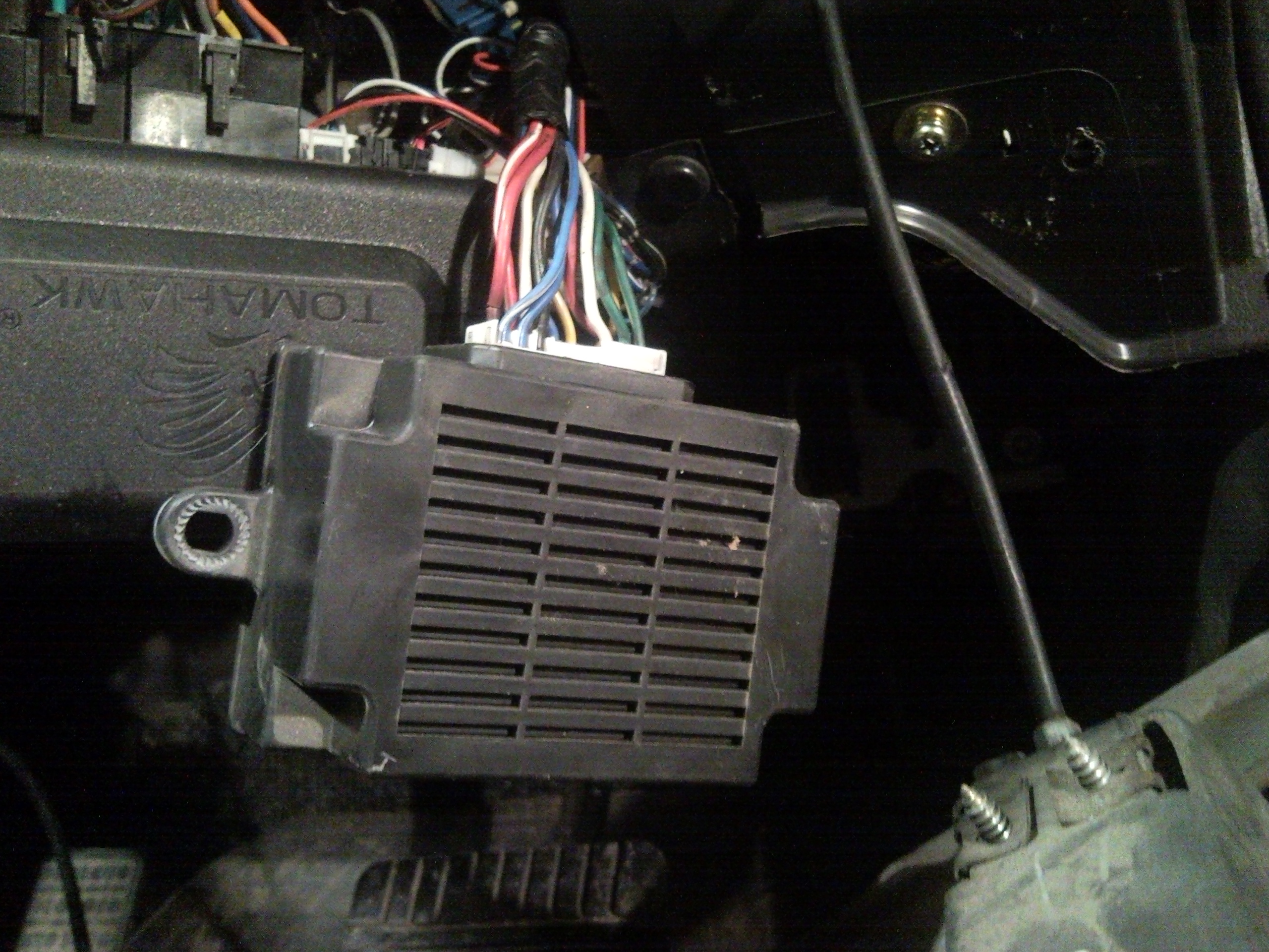

Так же хотелось установить личность черного блока,он вообще без опознавательных знаков
блок Х
блок Х
,находится он аккурат над блоком предохранителей салона.И что будет если откусить провода от разъёма и спаять вместе или врезать перемычку них перед разъёмом.

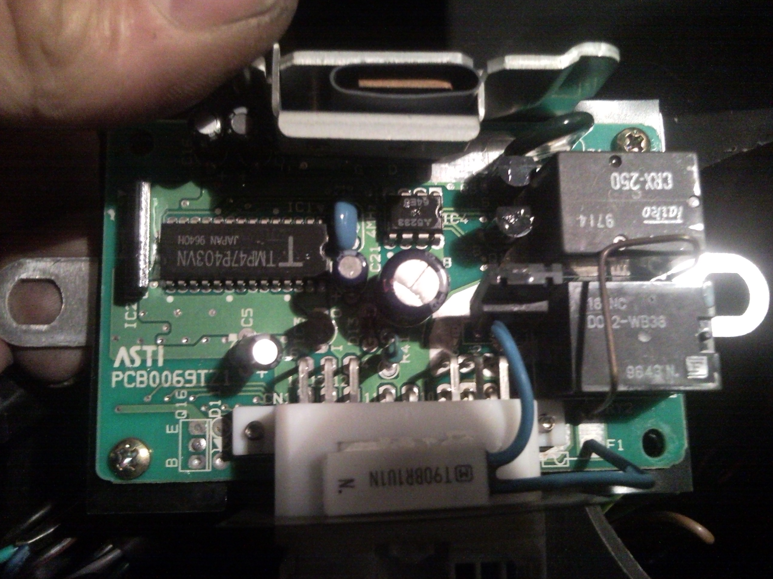

потроха блока Х
потроха блока Х
потроха блока Х
потроха блока Х

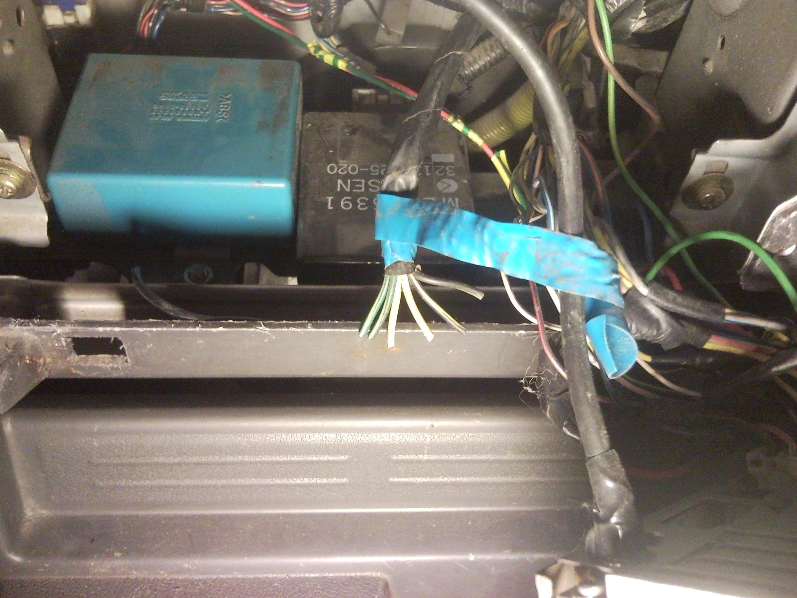

ещё провода
ещё провода

Схема твоя не менялась с 94 года. Были изменения, но не по теме головного света. Я конечно еще посмотрю, но вряд-ли. Блока твоего я в схеме не нашел, смотрел до 99-го года. Что странно ... но поищу еще. Теперь по блоку. Большая микросхема посередине - микроконтроллер тошибовский. Маленькая микросхема в центре - защита по питанию. На входе до 36В, на выходе 12В (упрощенно). Большой транзистор на теплоотводе напротив разъема - скорее всего мощный полевой транзистор (MOFSET). Схема сильно напоминает блок DRL (управление дневными ходовыми огнями). Как пример тут http://cxem.net/mc/mc57.php Разъем подпалило теплом от транзистора, скорее всего. Смотри его на предмет хитрых защелок. Скорее всего просто так не вытащишь. Пока все. Покопаю еще ...

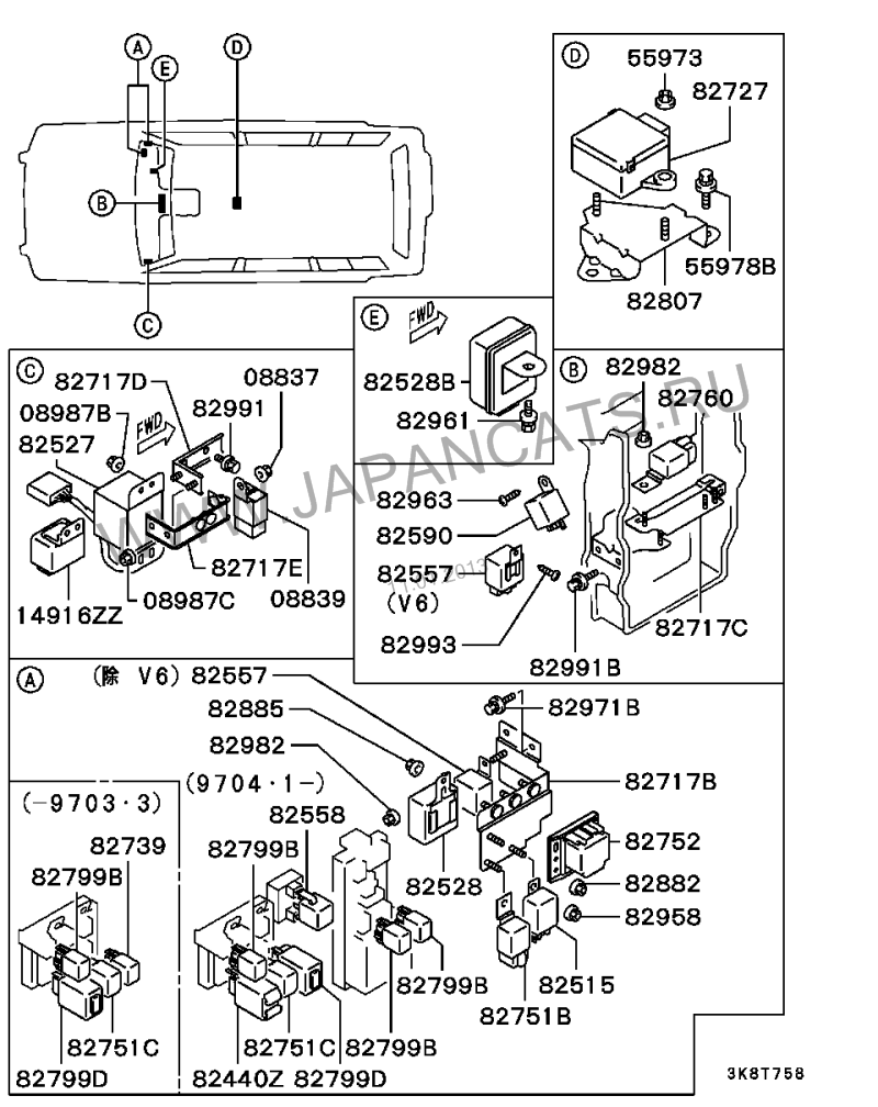

Пробил по номеру рамы. Нет тут его! Вот картинка - покажите мне. Нифига не понимаю.

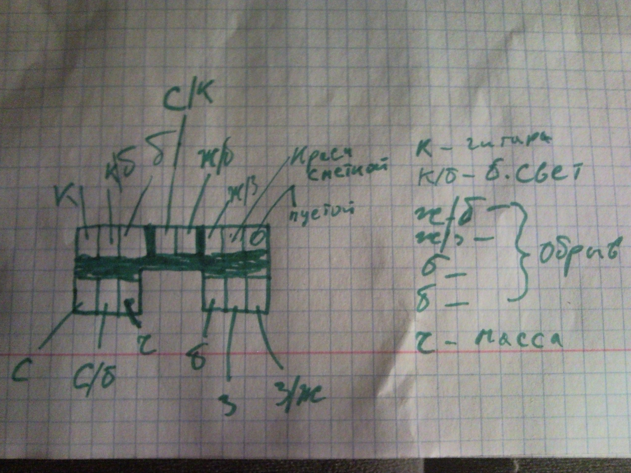

А можно посмотреть куда идут другие провода с этого блока? По цветам скажи пож, хотя бы парочку - которые отследить несложно.

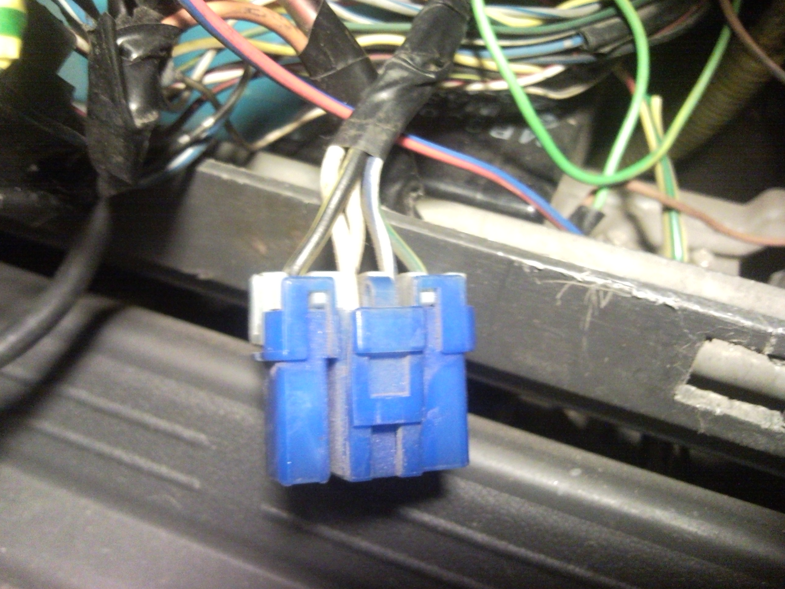

Captain Sergio,а кто это под номером 82752.
Вот разъём
пошел по проводам ,два белых ушли к отключенному разъёму синего цвета
ж/б к откушенному концу в синей изоленте
остальные идут в толстые жгуты под щиток приборов

Похоже на ипонский колхоз ::-D: . По-моему надо выкинуть эту коробушку и всех делов.

Однако стоит заметить, что элементы 97 года. Т.е колхоз с новья похоже стоит. Что странно.
