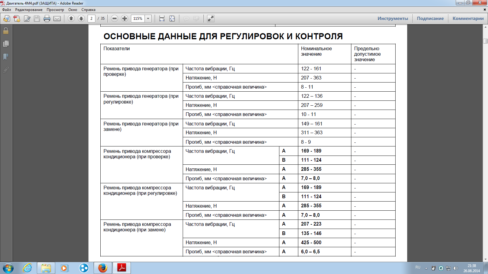

Здравствуйте,
дайте совет с какой силой нужно натягивать и как правильно проверить на наших моторах натяжение ремней:
1. Генератора
2. Кондиционера
За ранее благодарю
1. Генератора
2. Кондиционера
За ранее благодарю

Re: 4М41 замена ремней генератора и кондиционера (ФОТО)
Вот из мануала
Pajero 3, 4М41, 2004г 5-дверный
Первая авта што ле?Злыдня писал(а):...пертянул эти ремни. Тянул чуть не до звона....
Даже в тазах провис 7-10мм был указан при определенном(не очбольшом) усилии.

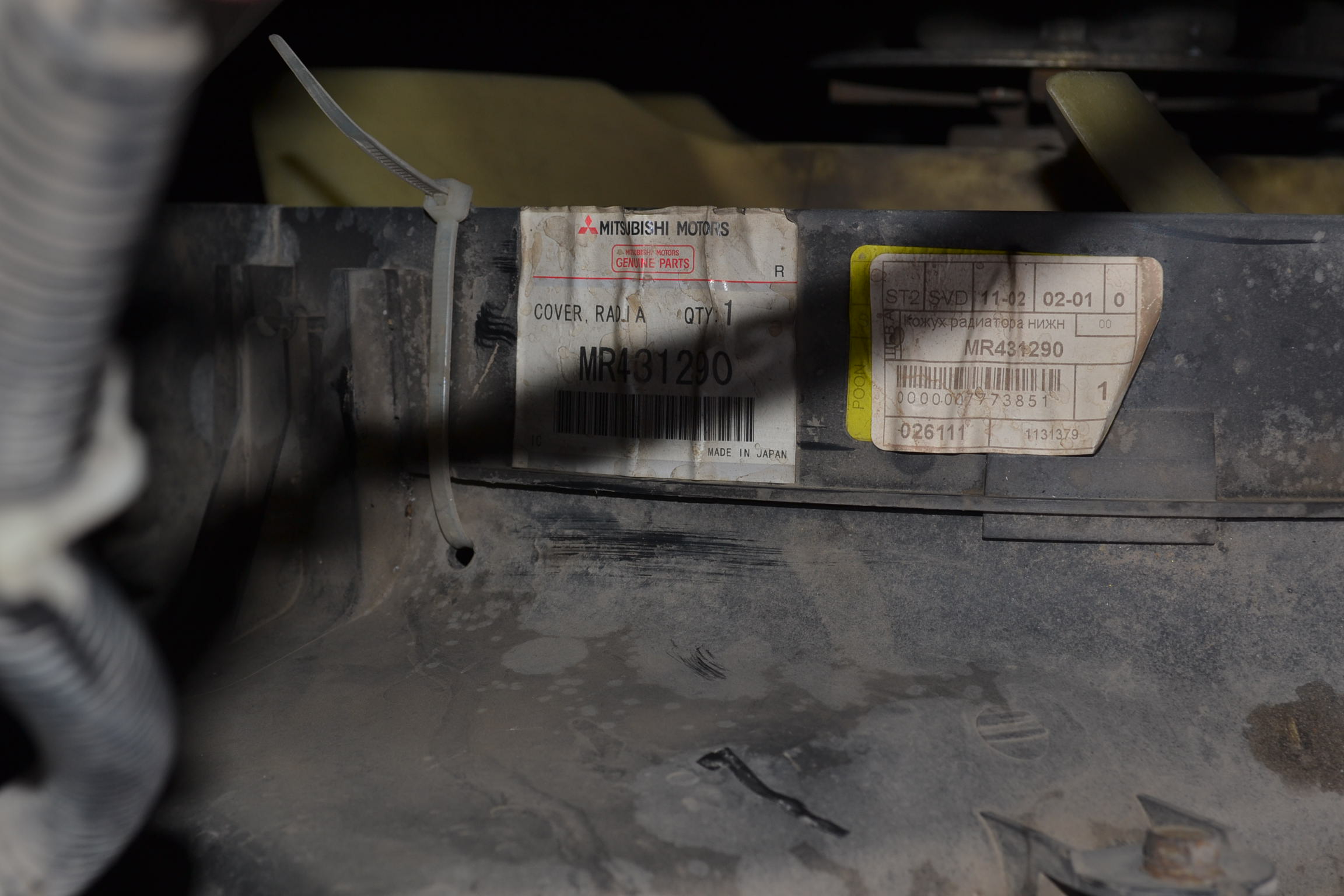

Добавлю свои "5 копеек"
Я, 4 раза менял ремни из них 3 раза - сам. Пробег – без, сосем, малого 200000.
Последний раз менял сегодня, до этого осенью 13-го. Сегодня поменял - потому, что засвистели.
Первый раз сам менял два года назад, вернее не менял, а устанавливал - потому, что ремни порвались - оба сразу! Причем «вдали от дома».
До этого их несколько раз подтягивал.
После этого для себя решил - засвистели - на замену! При умении – один час работы, с чаепитием (я не курю).
Ремней хватает ровно на год.
Свистеть начинают только в холода. За год на ремнях появляются трещинки и сверху заусеницы.
Когда впервые озаботился ремнями (до этого хранил гарантию, у ОД) обнаружил, что зажимная гайка натяжного ролика ремня кондея (на четвертом фото в первом посту этой - темы нижний красный кружок) - имеет круглые грани, точнее граней нет. Официальные сервисмены - сгладили их нах.
Еле открутил – и сразу поменял ролик.
Ко всему вышесказанному в этой теме хочу добавить, что я при замене ремней, кроме снятия вентилятора с муфтой, еще откручиваю оба верхних кронштейна крепления радиатора (на втором фото в первом посту видно краешки этих кронштейнов).
Это позволяет 3-4 см подать радиатор к облицовке, появляется чуть-чуть больше места, и уже можно к натяжному ролику всунуть 12ю головку с 10 см удлинителем и трещотку – работать намного легче чем накидными ключами. Грани у зажимной гайки - не срываются!
И еще на втором фото, автор держит в руках накладку диффузора радиатора – накладка пластиковая, диффузор пластиковый. У меня отломилась клипса крепления этой накладки – результате накладка была потеряна. Новая накладка – точно не помню, но примерно, 1500 руб. А сам диффузор, - что-то около 4000 руб. Пластиковый!
Просверлил в диффузоре отверстие 5 мм и привязал накладку пластиковым хомутом. Год держит. Сегодня при замене ремней – оторвал нах, а после установил новый хомут.
Какой мануал? Ему даже картинке в этой теме посмотреть лень...Vitalya-74 писал(а):Путём отодвигания самого генератора. Там есть винт. Мануала нет что ли? как же тебе так на пальцах объяснить?!?! Ну если не найдёшь то выложу.
