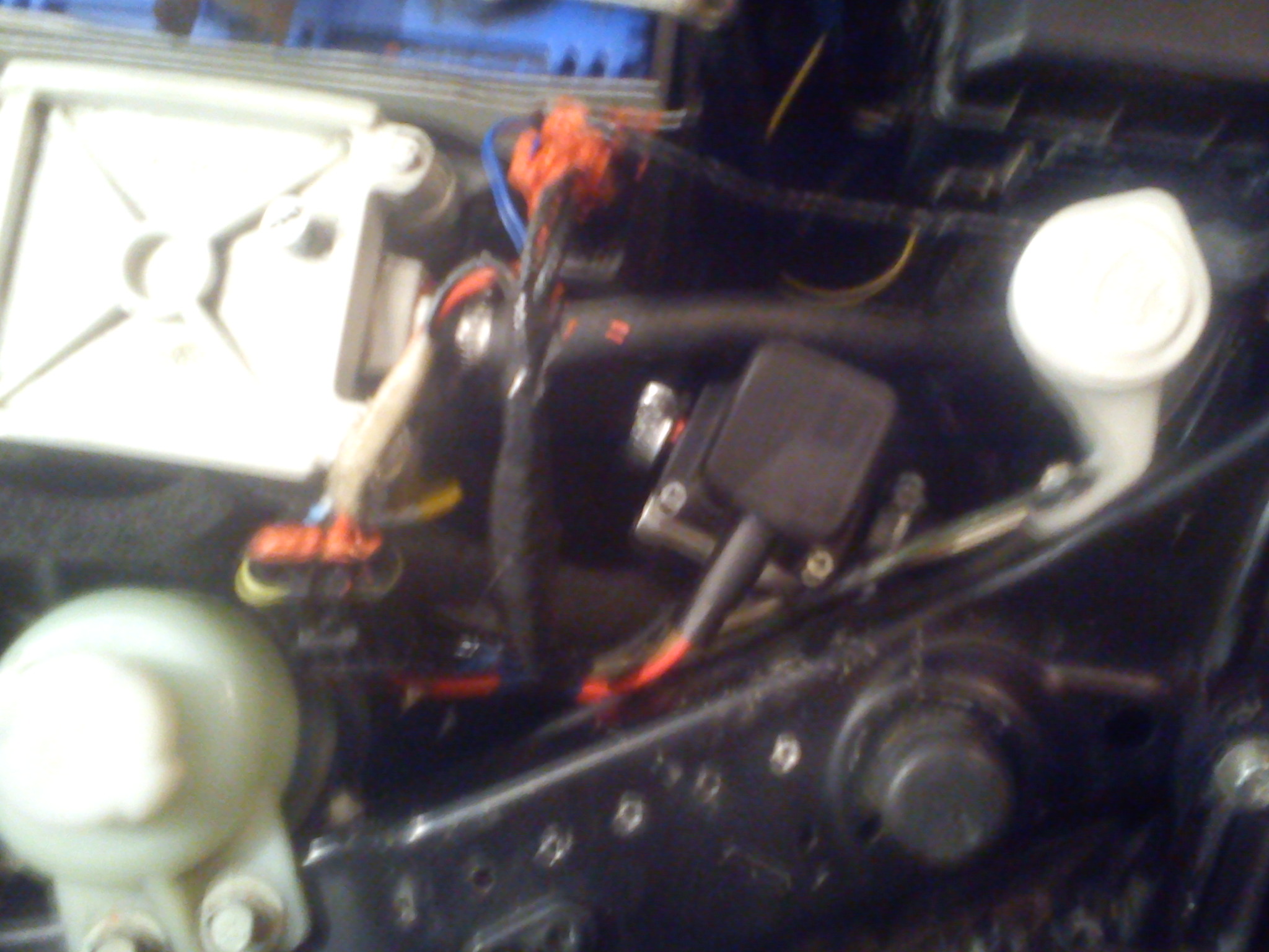

Всем здоровья и денег поболе.
Установил Номакон (проточный подогреватель) перед СЕПАРом.СЕПАР пришлось переставить на кожух АКБ.Чтобы конструкция была надежной,пришлось изготовить две пластины из металла В=1мм. по размерам кожуха,(одна пластина внутри,вторая снаружи,наружняя пластина упирается в площадку)сквозными болтами М6 закрепился СЕПАР. Осталось место и для размещения жигулевского реле(Н.О. контакты на 30А).Из НОМАКОНа удалил всю автоматику.Подсоединил его по двухпроводной схеме.Для моего дизеля с его расходом соляры хорошо греет только на холостых,на ходу не более +5 град. ПРИ наружней темп.21град..Номакон даже не пришлось крепить,малое расстояние до Сепара,надежный кусок (5см.) кислородного шланга и все.Выключатель плюса реле схемы в салоне.Питание(+) взял от прикуривателя.
