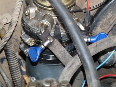

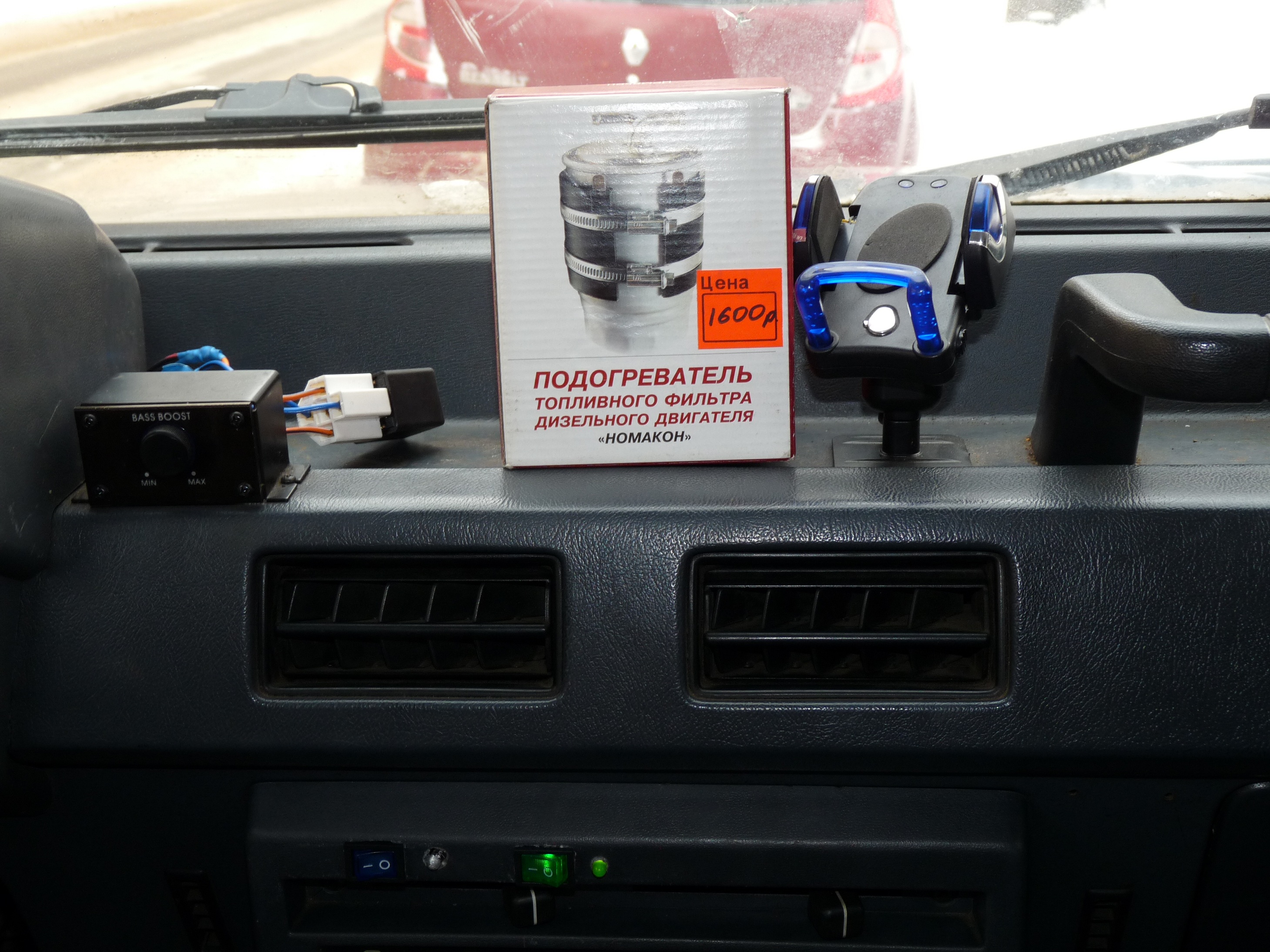

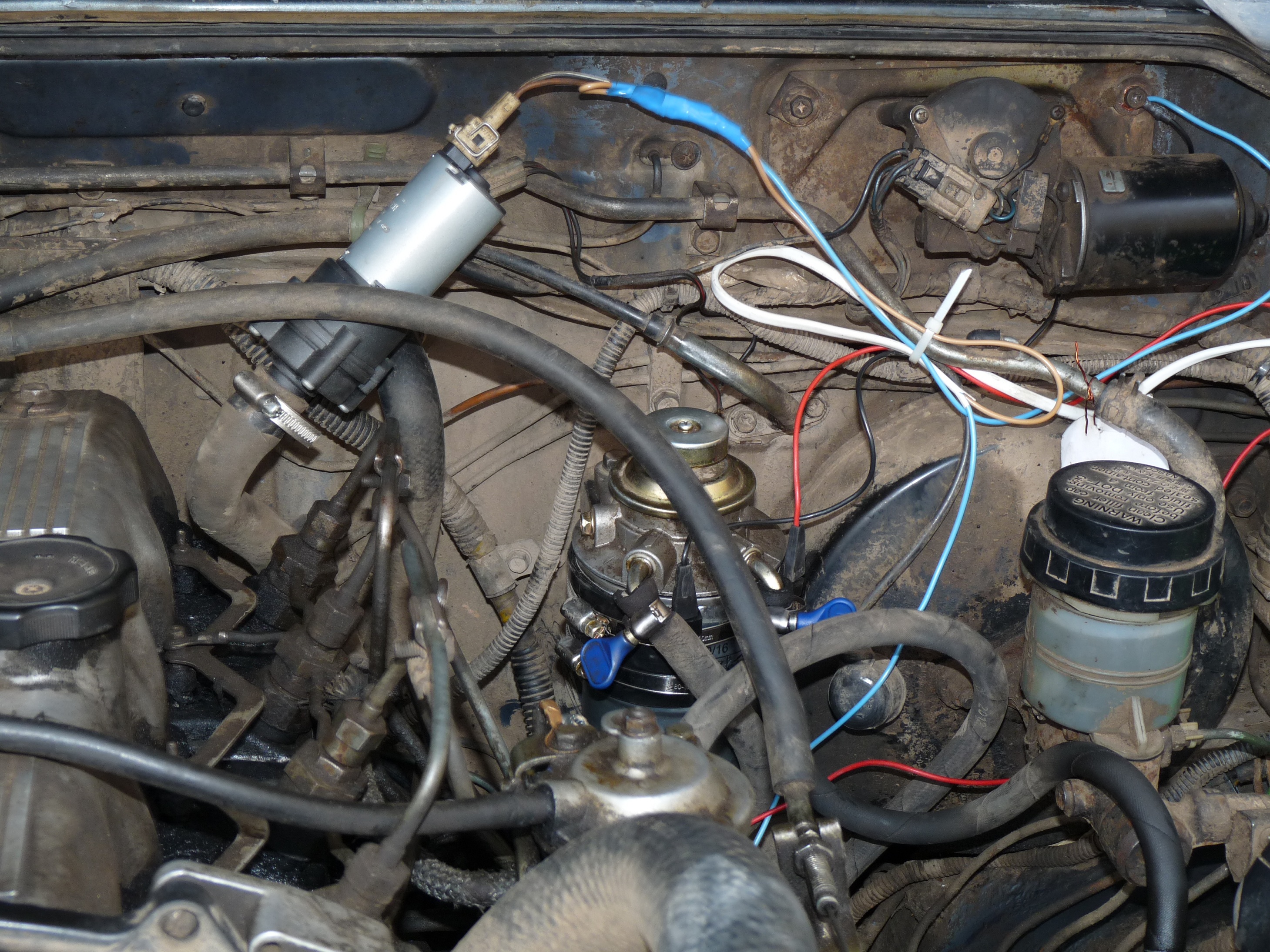

увидел в магазине номакон на фильтр,купил и попросил привезти на заборник
поехал на работу(-10),ч\з 50 км стал глохнуть(-17),впопыхах натягиваю номакон на фильтр,подключаю напрямую,жду 5 минут-следующие 120 км без проблем

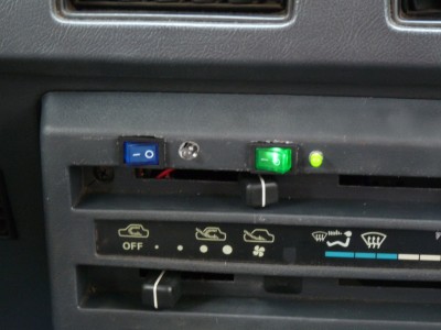

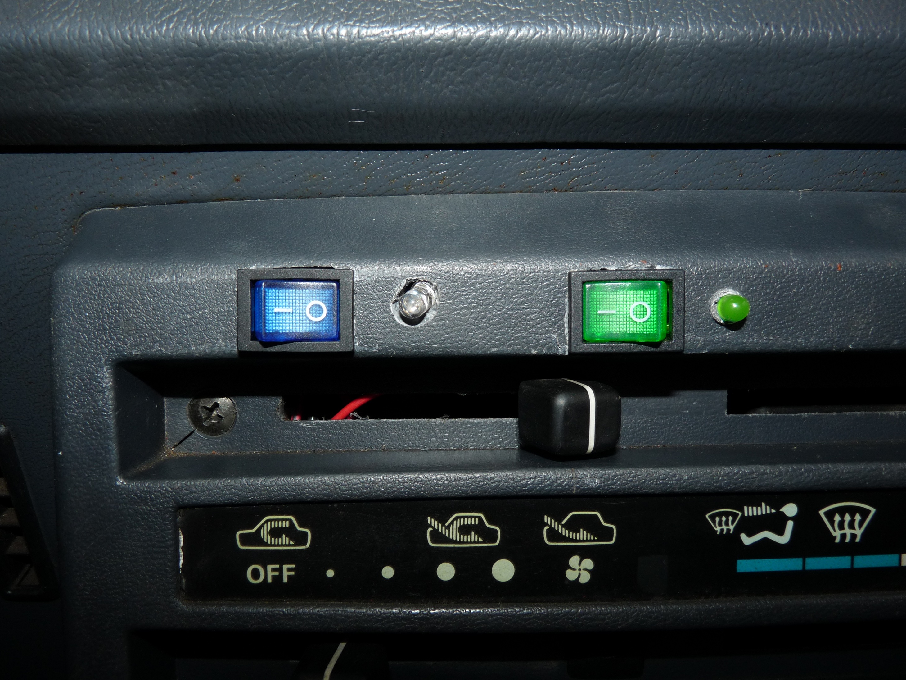

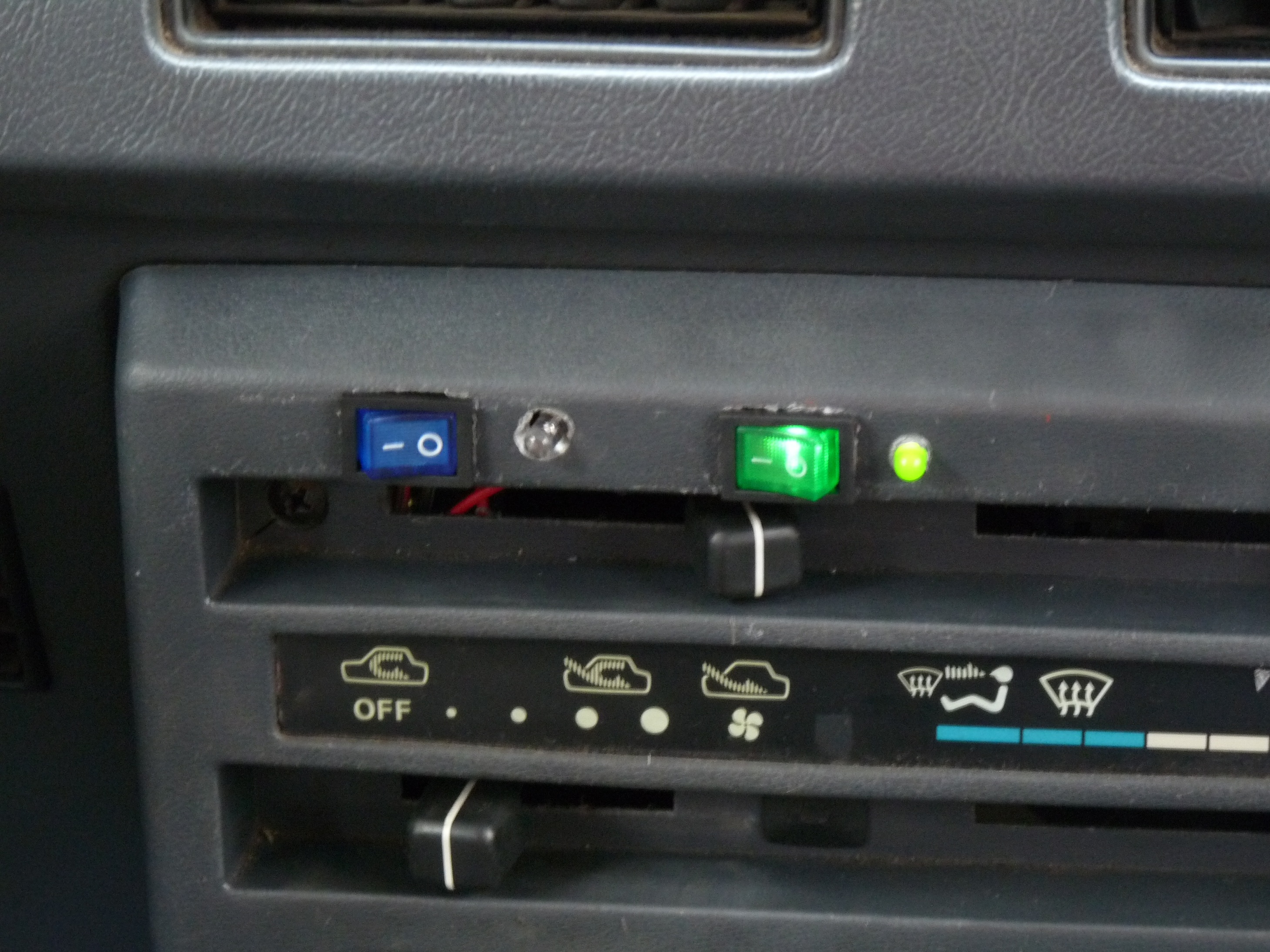

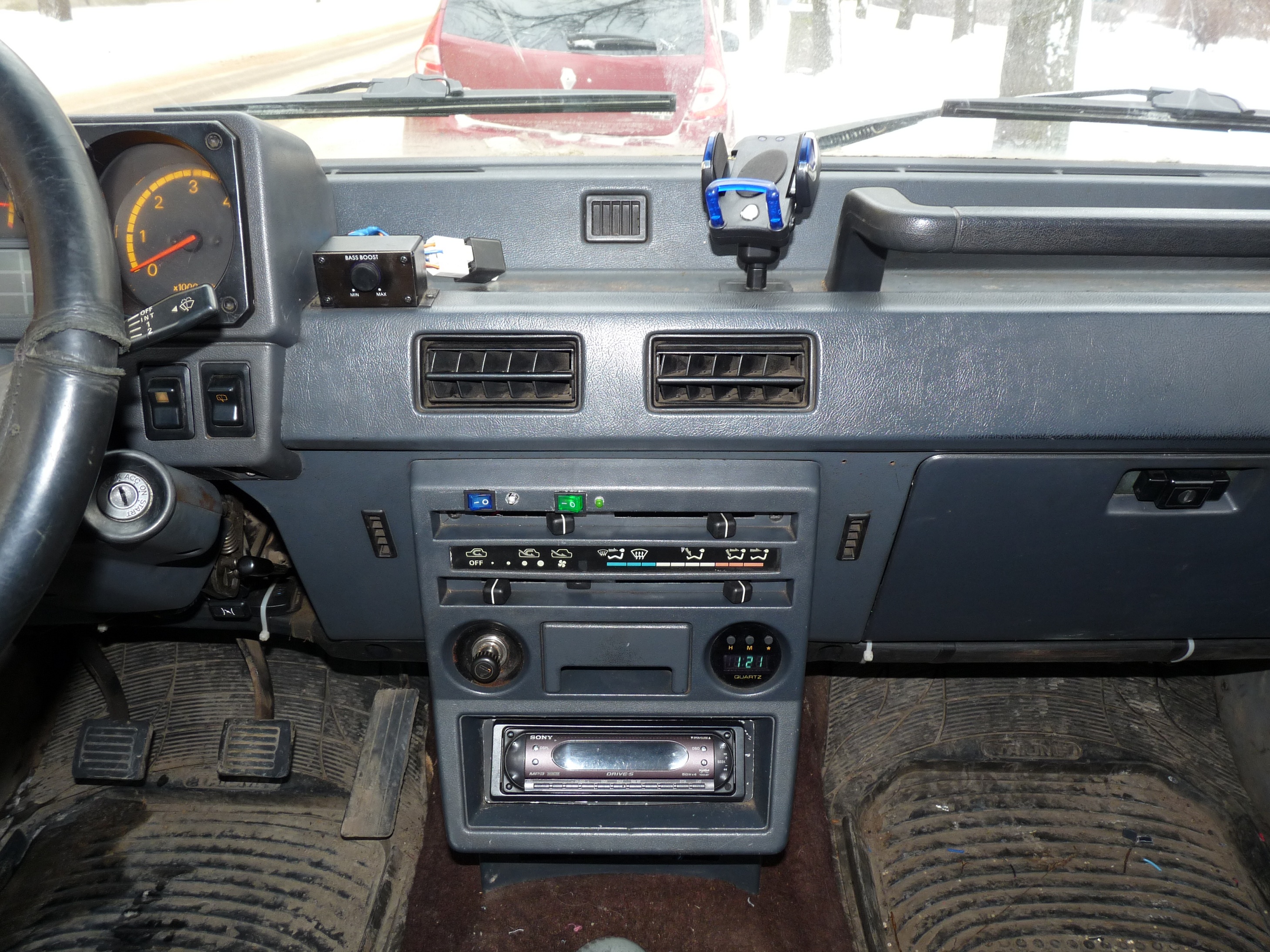

на работе подключаю обогрев как положено(единственное клавишу из комплекта удалил и поставил с подсветкой)
(кстати по поводу релюхи на панели-одновременно ставил помпу на печку(отчёт в соответствующей теме)так вот при подключении клавиши с подсветкой жигулёвская релюха отваливается после включения\у номакона в комплекте импортная\всё работает-сэкономить на помпе не удалось-пойду импортную покупать)

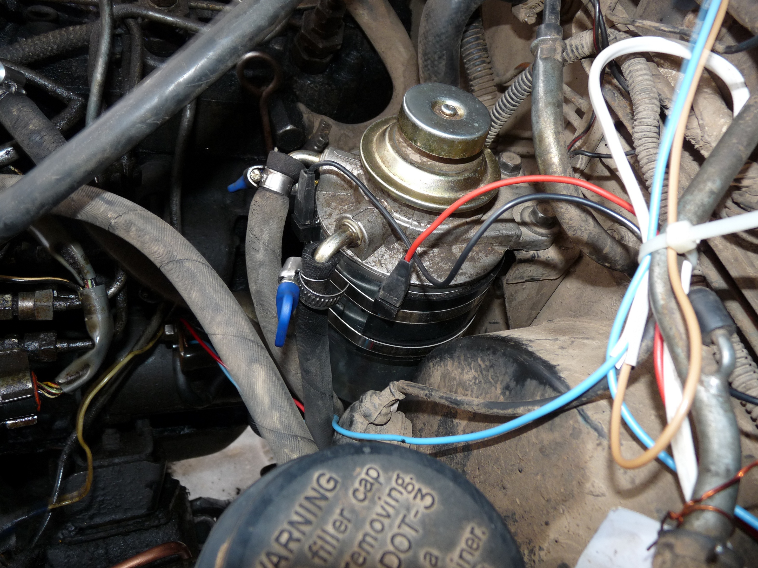

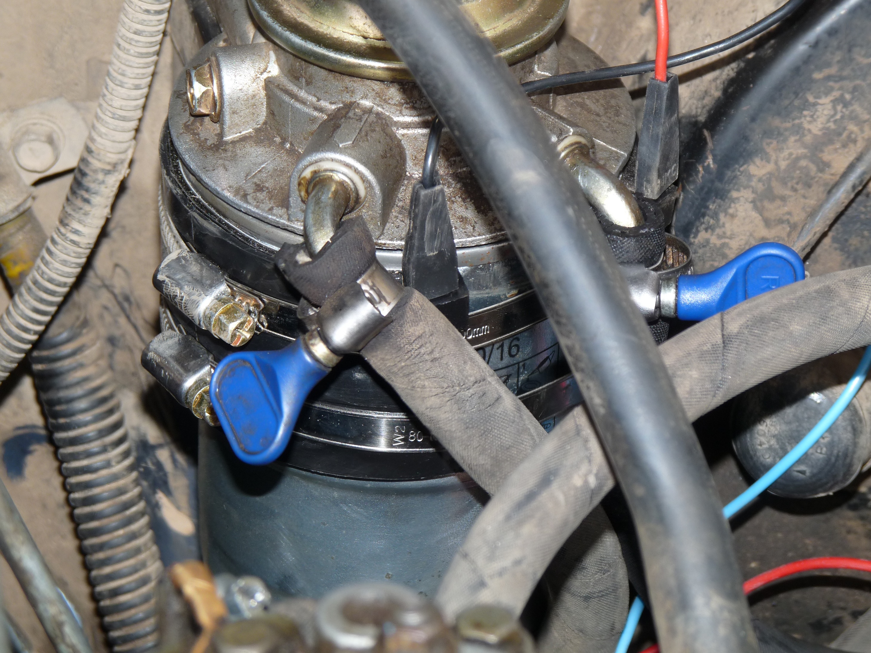

теперь конкретно про НОМАКОН
тактильно сам обогрев (по документам греет до 130 гр)снаружи горячий
колба фильтра под обогревом чуть тёпленькая
лягуха-холодная
нижняя часть фильтра-холодная
ето на стоянке
на ходу всё ещё печальней
слегка разочарован

Поставил проточный подогреватель на 12в.перед СЕПАРом.(через Н/О контакты реле жигулевского, в салоне светодиод и выключатель).На холостую греет хорошо.При - 21 град. на ходу (80-90км/час) ни хрена не греет.Сегодня проверил.Зря кувыркался с установкой.Надо мощнее по ВТ или емкость проточного больше.Обманывают бульбаши.

пб103 греет замечательно
только не фильтр а сам себя и воздух вокруг
попробую обернуть пенофолом,намазать термопастой-отпишусь
