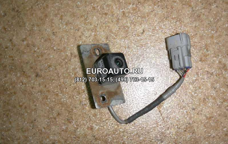

ОД, как правило, только меняет, а не ремонтирует. Пока идёт новая камера, заехать к нормальному электрику на предмет проверки работоспособности разъёма. ИМХО.И Тельму, и Луизу писал(а):Не менять? Отказаться?...Lebed писал(а):...
И потеряете ещё один день. Как минимум.
Сильно сомневаюсь в неисправности самой камеры. Симптомы отказа, описанные Вами, указывают на отсутствие контакта.

Сегодня с утра включил заднюю передачу, камера тоже на пару секунд включилась, а потом погасла. Однозначно где-то контакта нет.

Почитай моё сообщение вверху 2-ой страницы. Она теперь будет периодически работать и не работать. Если не вылечишь, то сгниёт.И Тельму, и Луизу писал(а):Заработала сама))

Да, так и есть, периодически гаснет. Да фиг с ней, дождусь новой, пусть поменяют.ZGuzhov писал(а):.... Она теперь будет периодически работать и не работать. Если не вылечишь, то сгниёт.
Как она туда, внутрь задней двери, в таком количестве попадает?..вода заходит даже под уплотнитель..

У меня в первый раз проявилось после мойки, керхер всё же хорошо воду гонит.И Тельму, и Луизу писал(а):Да, так и есть, периодически гаснет. Да фиг с ней, дождусь новой, пусть поменяют.ZGuzhov писал(а):.... Она теперь будет периодически работать и не работать. Если не вылечишь, то сгниёт.Как она туда, внутрь задней двери, в таком количестве попадает?..вода заходит даже под уплотнитель..
Но это лишь была последняя капля. Не забываем, что у нас не самая аэродинамичная машина и на задней калитке воды и грязи немеряно. Так что мельчайшим частицам воды ничего не стоит залетать во все не очень герметичные разъёмы. А разъём подключения камеры не имеет практически никакой гидроизоляции.
И кстати камера не внутри двери, а лишь под внешней крышкой запаски, там всё открыто со всех сторон.

доброго времени суток! ребят подскажите одна и та же проблема с камерой как и у всех. снял пару суток высушил обработал разем, но который круглый маленький у самой камеры. может я не тот разем обработал!? разем который отстегивается с кусочком проводки вроде вся блестит как новенький....

Раз пошли массовые рекламации на камеру к концу зимы значит поставили партию камер с удешевленным разъемом.
Возможно что и сам кабель всосал воду и происходит кз
