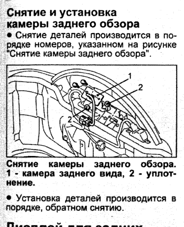

Начните с "улицы", открыв калитку запаски.
