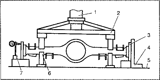

Я свой заварил (в этом же месте трещина была). простой электродной сваркой (просто шов пошире сделал).

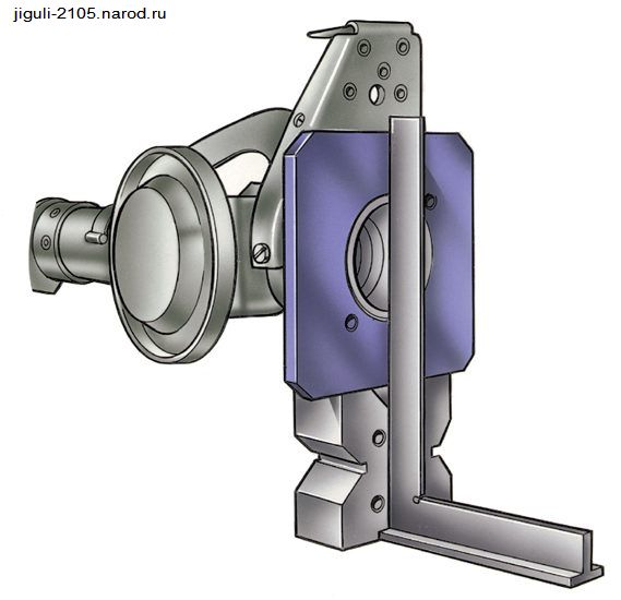

Точно так, как выставляю схождение передних колес. Натягиваю снаружи колес касательные струны-нити и измеряю расстояние между ними. Добиваюсь паралельности. Понятно, что колеса при этом должны быть ровными.

Жипер писал(а):После того как треснул и согнулся - имхо в помойку.
У меня глубокие сомнения, что "на коленке" можно правильно выставить чулок.
Я тож так думаю. ЕСЛИ чулок согнулся в месте где лопнул, то просто заварив это место, изгиб тока зафиксируется. а адльше видимо следует ожидать проблем с работой моста.

Надо не просто заваривать, а восстановить геометрию. С паджеровским чулком проще, он лопается по сварке, но негнется, как например, нивовский.

Лопнул и обоазовалась щель. Как првило до 10-15мм. Это нарушение геометрии. Вот это нарушение геометрии надо поправить, сомкнув края щели и чуть еще передавить. Прихватив, проверить, как я предложил. К стати, для работы редуктора и полуосей небольшая неточность допустима, хуже она сказывается на траекторию качения колес и ,как следствие, износ и управляемость. Опять с паджерой проще, так как излом влияет на развал, е не на схождение колес.

владимир михайлович писал(а):Лопнул и обоазовалась щель. Как првило до 10-15мм.
Фигасе. это и значит что мост согнулся, а сгиб там где трещина. по хорошему нуна плоскости привалочные торцов моста параллелно друг другу выставлять. Жипер об этом думаю гутарит.

И я о том, только под рукой не всегда есть поверочнаяплита и прочее, а я натягиваю нити вдоль колес и измеряя расстояние между ними, добиваюсь паралельности.
