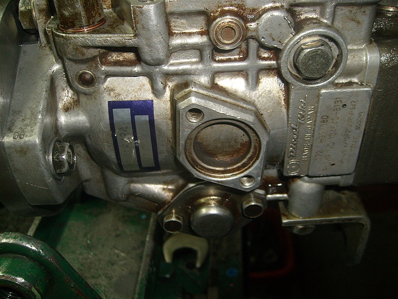

Максим123 писал(а): Терморегулятор повышения оборотов он же изменяет угол опережения впрыска?
Да, на многих моделях он стоит и скорее всего и у тебя, раз есть терморегулятор ХХ.
Этот терморегулятор прежде всего и поставлен для изменения угла опережения на холодном двигателе, к нему же попутно добавлена регулировка ХХ.
Я не большой спец в этом, но вот как описывают работу этого узла спецы -
"В варианте с автоматом прогрева здесь ставится узел (терморегулятор), который в зависимости от температуры ОЖ смещает рычаг управления подачей, и через отверстие в корпусе сдвигает обойму роликов, изменяя угол впрыска (в раннюю сторону на холодном моторе)." Фото.
Источник: форум Красноярского ММС клуба.
Фотоотчет по ремонту дизельного ТНВД распределительного типа 4D56/4M40 Bosch VE
http://www.mmc24.ru/forum/index.php?topic=91.0
