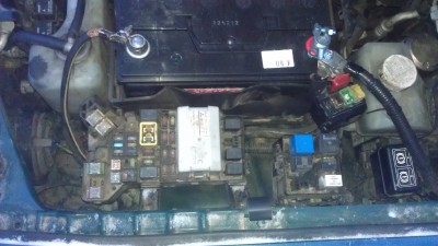

Starley
- Сообщения: 67
- Зарегистрирован: 31 янв 2013, 14:17
- Откуда: Пушкино
- Благодарил (а): 6 раз
Re: 4m41 не подаёт признаков существования!!!
!!! А по подроднее! где это точнее всё находится, как маркируется(если маркируется)6puTBa писал(а):Starley
У меня была такая проблема. Не знаю, та же ли у тебя причина, но я бы сначала сделал вот что: вытаскиваешь релюшку стартера в подкапотном пространстве, снимаешь с нее защитный кожух и ставишь обратно (все это делается легко, что-либо сломать почти нельзя). Включаешь зажигание, подходишь к релюшке и прямо пальцем нажимаешь контакт (не волнуйся - не убьет). Эта релюшка запускает стартер всегда вне зависимости от положения ингибитора, наличия ключа в замке и пр.. Если заведется, то проблема до этой релюшки - замок зажигания, сигналка, ингибитор, проводка. Если стартер не крутит, то тут уже ближе к стартеру копать. Лично у меня машина заводилась и я так неделю заводил, пока не выяснил, что проблема в сигналке.

Starley
- Сообщения: 67
- Откуда: Пушкино
на клеме + под крышкой 3 реле!!! карое из них! и я так понял надо выковырить прозрачное пластиковое окошко сверхк?

6puTBa
- Сообщения: 95
- Зарегистрирован: 07 ноя 2012, 10:48
- Двигатель:: 4М41
- Откуда: Нижний Новгород
- Благодарил (а): 7 раз
- Поблагодарили: 8 раз
Starley, синенькая штука справа в дополнительном блоке. Вытаскиваешь, с нижней стороны плоской отверткой поддеваешь защелки и все. Вставляешь обратно без кожуха. Но будь осторожен - когда вставляешь, следи чтобы не была замкнута релюшка. Ну там сам поймешь - все просто.
Starley
- Сообщения: 67
- Откуда: Пушкино
не выдержал))) пошел проверил...снял кожух...вставил....ключ на старт...пальцем замкнул - пусто-молчок!
как я выяснил это реле отвечает за диагностику трансмиссии.
Что делать ума не приложу!

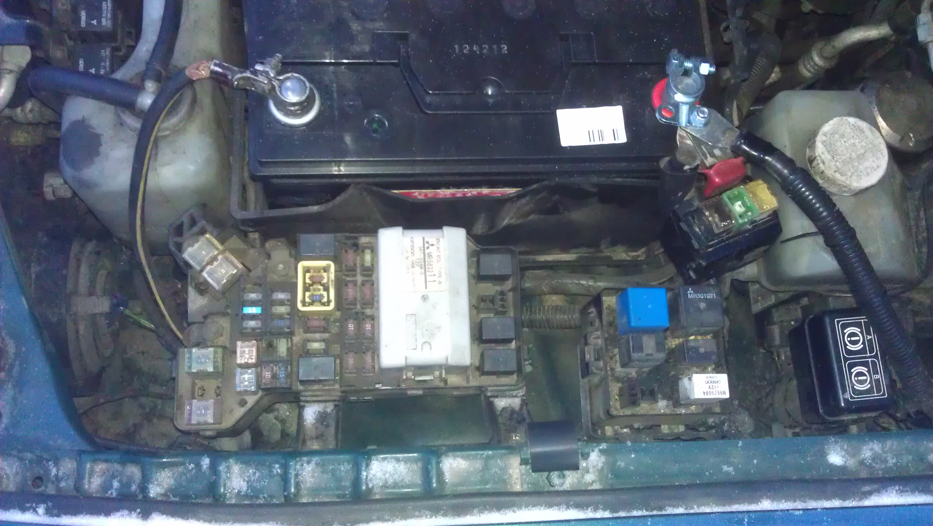

6puTBa
- Сообщения: 95
- Двигатель:: 4М41
Starley, ты пробовал эту релюшку:
Я лично ей заводил. Если это не она, то можно сделать вывод, что у П-3 другое расположение реле. В любом случае, мой совет остается в силе - нужно найти "Реле блокировки стартера". Посмотри на той крышке что ты снял с блока предохранителей - там изнутри может быть схема. В нете найти не могу.
Starley
- Сообщения: 67
- Откуда: Пушкино
да именно эта релюшка!6puTBa писал(а):Starley, ты пробовал эту релюшку:
а какое обозначение у реле генератора?!
