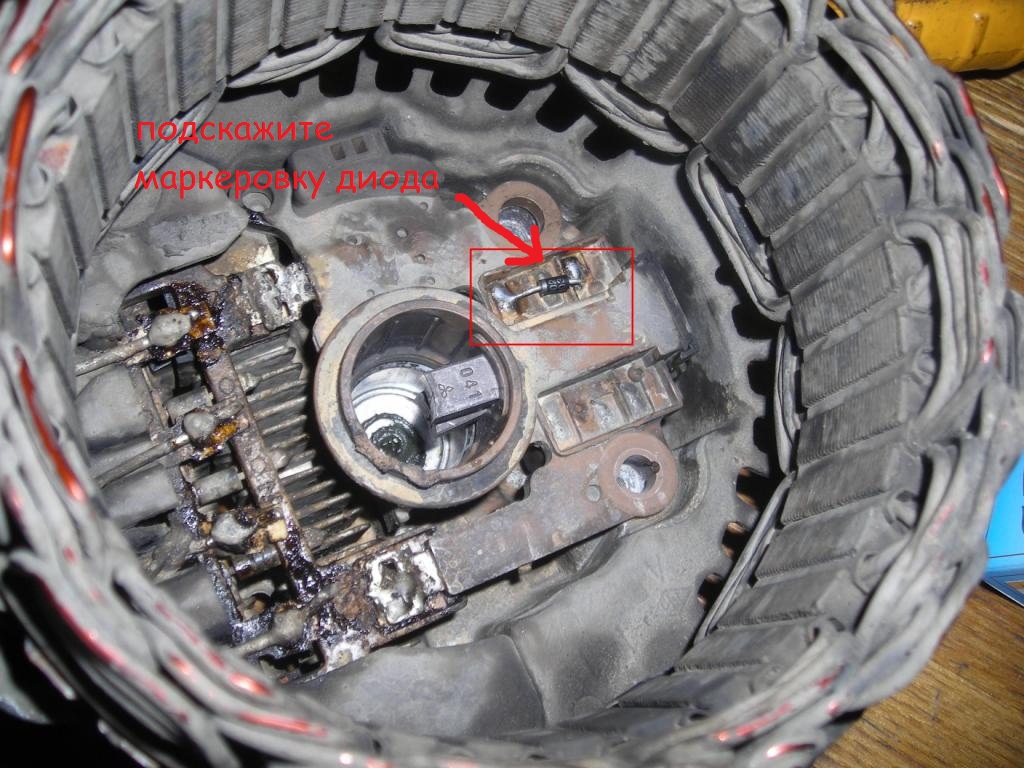

я думаю что у меня после замыкания сгорел диод на реле регуляторе (напрежения) заменя на оналог китайского непомогло наткнулся тут на форуме http://www.pajero4x4.ru/bbs/phpBB2/view ... hp?t=43642 впаивают какой то диод подскажите пожалуста если кто знает что за диод маркировку и как его впаивать

Нахрена его впаивать?????? Если у тебя нет +12В на контакте 2 (L) регулятора напряжения после пуска дигателя - разбирайся с ним.

подскажи Пожалуста фирму реле регулятора который будет работать на моём генераторе ставил транспо неработает ME201837 A3TA3098 на оригенал денег нет )))
