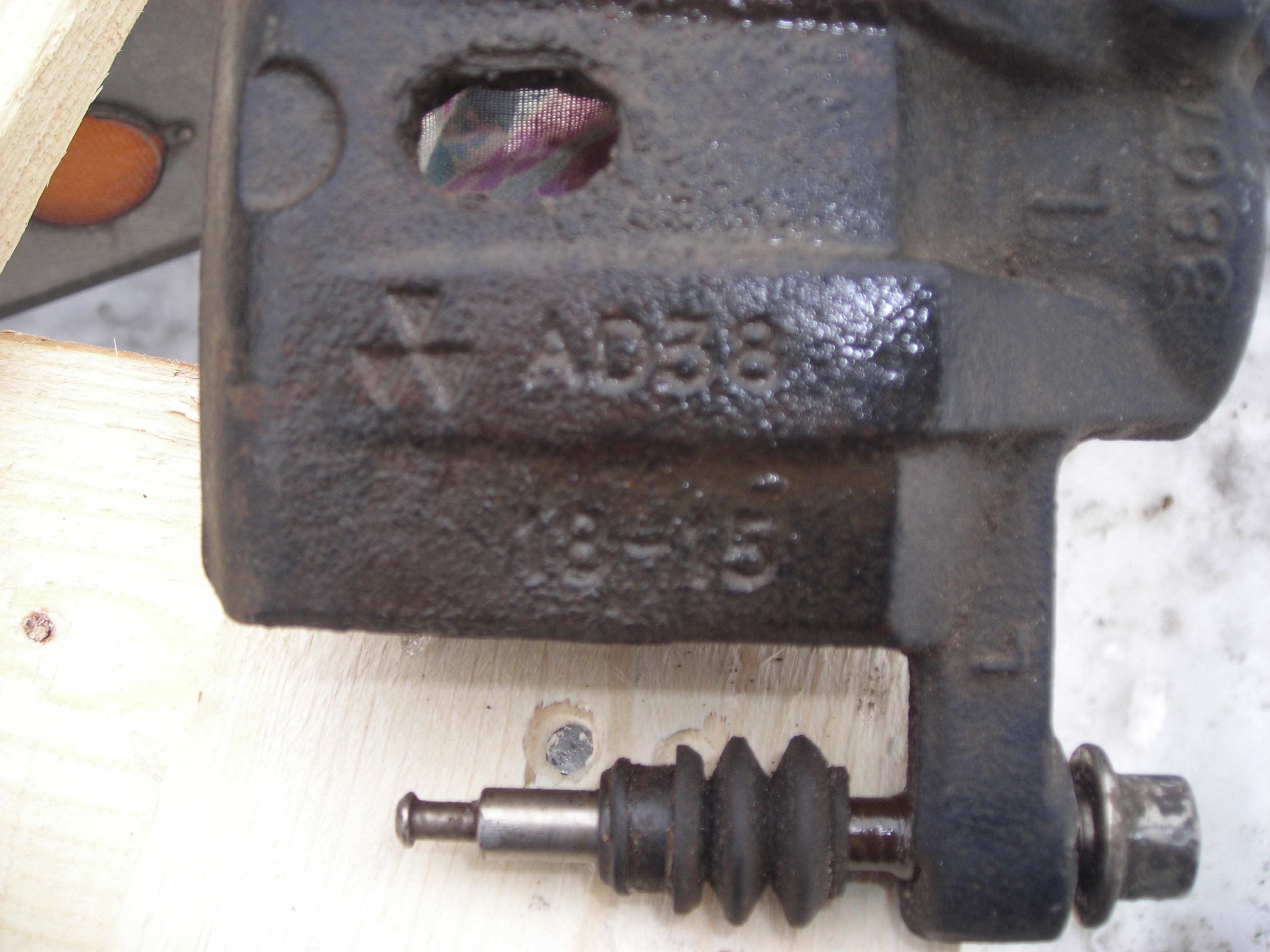

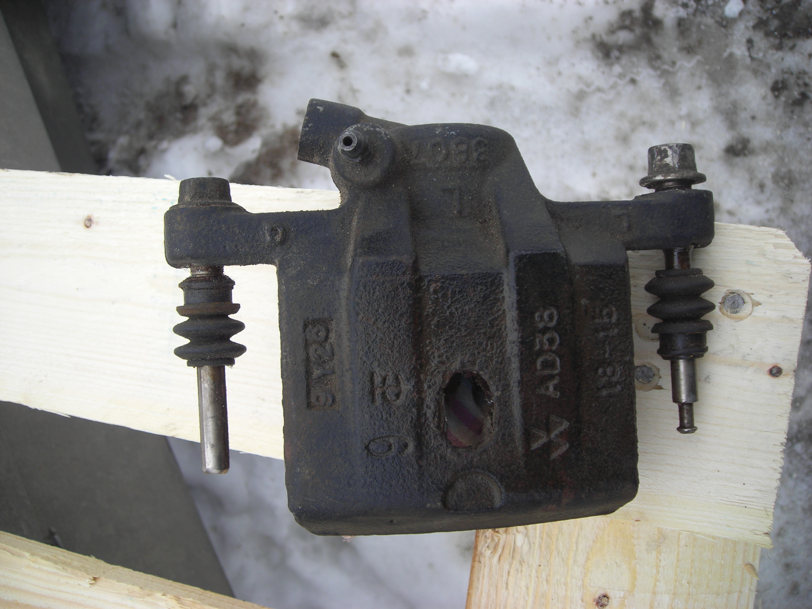

Я так понимаю, речь о суппортах высланных мной.
1.Вот даже не представляю ситуевину, как может встать не правильный суппорт на правильною скобу, а после этого
на правильную ступицу и туда же встанут правильные колодки.
2. Но даже предположим, что я ошибся и выслал не те суппорта - я их действительно брал с полки, а не снимал с моста.
Но с этой же полки я уже выслал кучу суппортов другим - вот Ильяс был последним - ни у кого проблем нет.
3.Теперь, про 12-13мм выдвинутого поршня.
Вот так выглядит откинутый суппорт с новыми колодками.
Чтоб он встал на место, поршень должен быть задвинут до упора.
То есть ты ставил тормоза и не увидел 12мм зазора?????????????

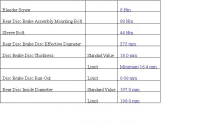

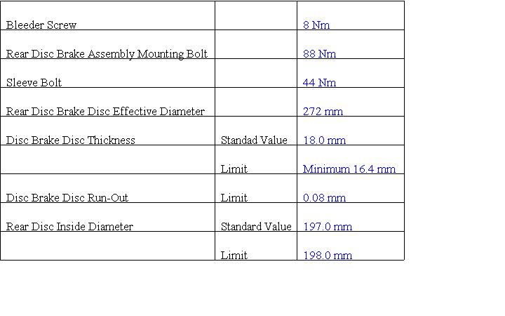

Вот критичные размеры для толщины тормозного диска и в суппорте.
диск - 18 мм.
суппорт - 52,5мм.
Т. е высланный мной суппорт должен иметь размер 64-65мм.
Не увидеть этой разницы невозможно.
Понятно, что ставятся не штатно и на другую машину, но все таки......
