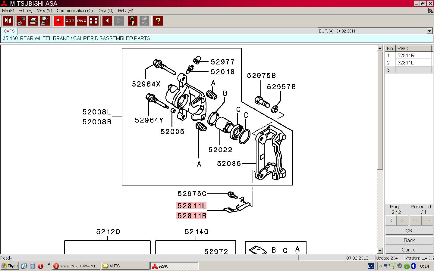

Так к скобе приворачивается пластинка которая грязи не даёт колодку жрать.
MB895486 право
MB895485 лево

Выходит скоба от пыжа, а сам супорт ХЗ от кого.
Может фотку сделать сможешь супорта.
