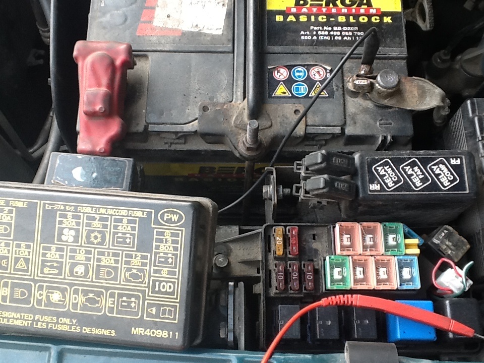

Всем привет,что бы не плодить новую тему решил спросить тут.Пропало питание на задние габариты и подсветку номера.Предохранитель целый,в каком месте легче подобраться к пучку проводов для прозвонки?А может это реле?,только не знаю где оно. КОШМАР!!! Может у кого было такое,подскажите пожалуйста.

Добрый день !
История такая , не работают габариты и задний дворник , приборка.
Началось все с того что на фаркопе окислилась и заржавели контакты !
На скорую руку были подключены не правильно , есть подозрение что где-то поплавилась проводка. В месте подключения жгута проводки фаркопа визуально все нормально , правда скрутки не раскручивал , предохранитель горел .
Если я правильно разобрался он под капотом .
Как прозванивать проводку ?
Где в первую очередь посмотреть ?

Подскажите хоть где реле ? , есть ли оно вообше .
Какой конкретно предохранитель отвечает за

Надоело , поехал к электрику !
Реле нашли под этими предохранителями стоит отдельно реле прикрученное к кузову там отгнили провода !
Стала работать приборка и габариты .
С задним дворником буду разбираться .
