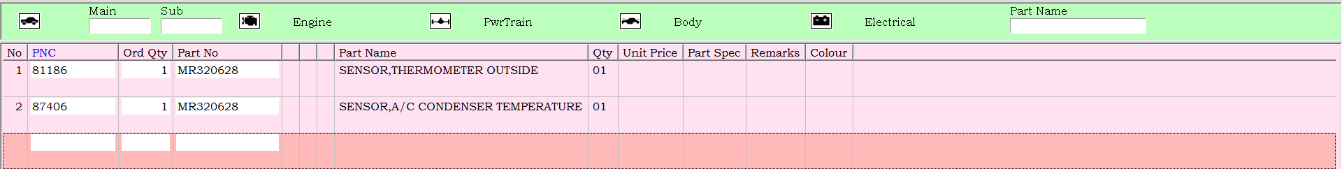

ОдинакиеDenya писал(а):а они по номерам одинаковые? может поробовать местами поменять?
I made in Japan

Re: калибровка термометра
Блин,вот привязалсяDenya писал(а):ы
значит не одинакие
Где-то находил я этот второй датчик,поищу снова

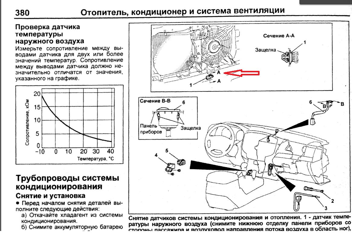

Приветствую!
Вот, добрый человек Андрей (Lebed) который, скинул мне страничку из мануала:Как думаете, как его диагностировать? Снимать, или прямо на месте?
А как калибровать?
А как калибровать?
Лучше быть, чем казаться.
Дык а как ты будешь температуру задавать?Надо сымать и в банки с водой разной темпры.vector-n писал(а):... Снимать, или прямо на месте?
А как калибровать?
