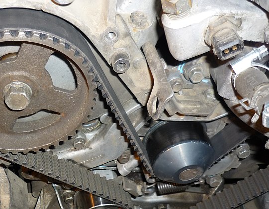

при установке ремня грм возник вопрос?
метка на коленвале ставить на Т.....10....20 куда именно????
- de
- Сообщения: 3993
- Зарегистрирован: 28 мар 2008, 06:00
- Откуда: Йошкар-Ола [12]
- Благодарил (а): 14 раз
- Поблагодарили: 67 раз
Re: как собрать длигло бензин 3 литровый
Метку ставить на T. На самом деле там две метки, на шкиве навесного - совмещается в меткой Т на пластике, а вторая (используется, если пластик снят) на шкиве ремня ГРМ - совмещается с меткой на блоке (точнее, на маслонасосе). Можно использовать любую. А лучше обе проверить.

тоже фоток подкину
так трамблер должен стоять относительно меток на распредах

http://vk.com/photo32124300_298587213 что там ставить??? не чего больше чем просто болт не приходит на ум((
http://vk.com/photo32124300_298587218

под прокладки обязательно герметик мазать??? или что это розовое на фото???

Там прикручивается маленький кривообразный кронштейнчик (вот что он крепит, не помню).
Герметик- на любителя и по сотоянию поверхностей. Но если что, то всё не мажь, а только возле антифризных дырочек и совсем чуточку.

такой вопрос, на 2 фотографии бегунок стоит в "ВМТ"???
Как установит трамблер??? в какую сторону должен смотреть бегунок в точке "ВМТ"???

на фото бегунок в ВМТ 1-го цилиндра. Совмещаешь метки на шестерне трамблёра и всовывешь его в ГБЦ (бегунок при этом поворачивается из-за кривозубости). Крышка трамблёра стоит "вверх ногами", т.е. цифры перевёрнуты по отношению к переду.

Х.З.sidoy445 писал(а):такой вопрос, на 2 фотографии бегунок стоит в "ВМТ"???
бегунок вместе с положением самого трамблера относительно меток ГРМ сфотал перед тем как разбирать

Дык оно так и есть, когда метки ГРМ совмещены...
