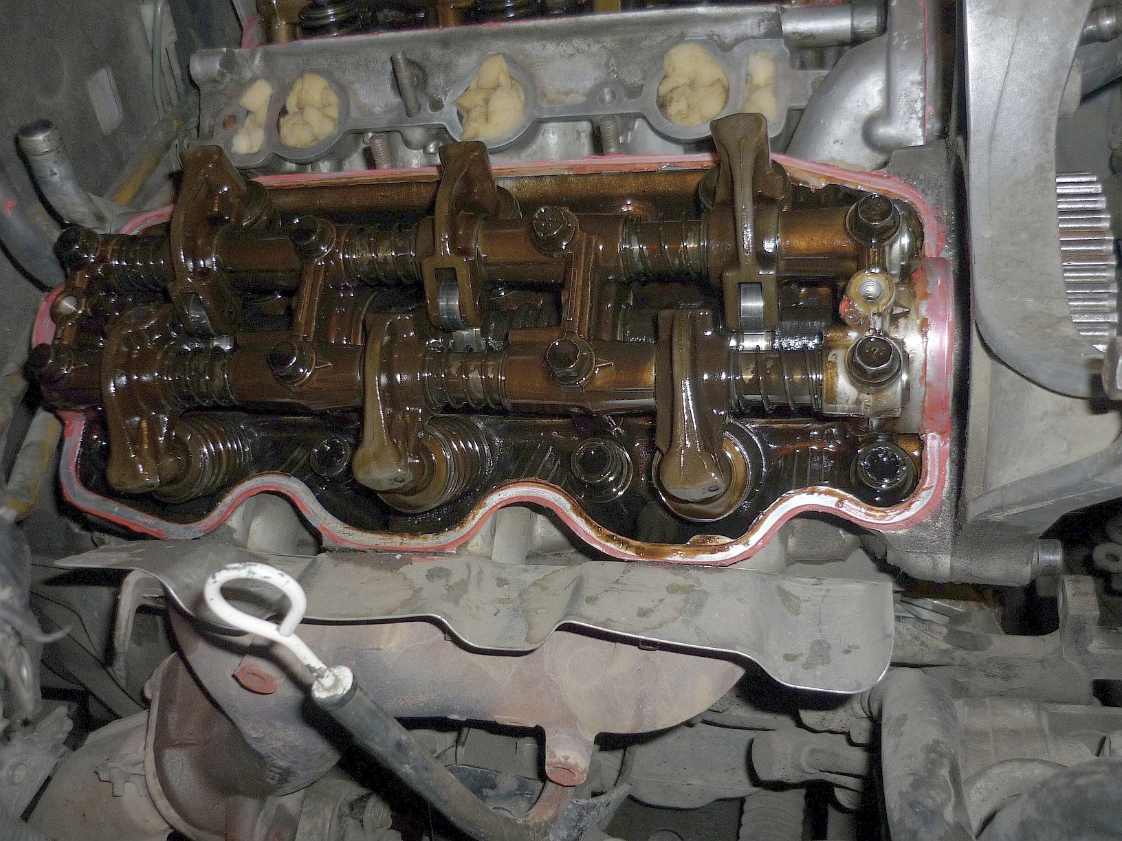

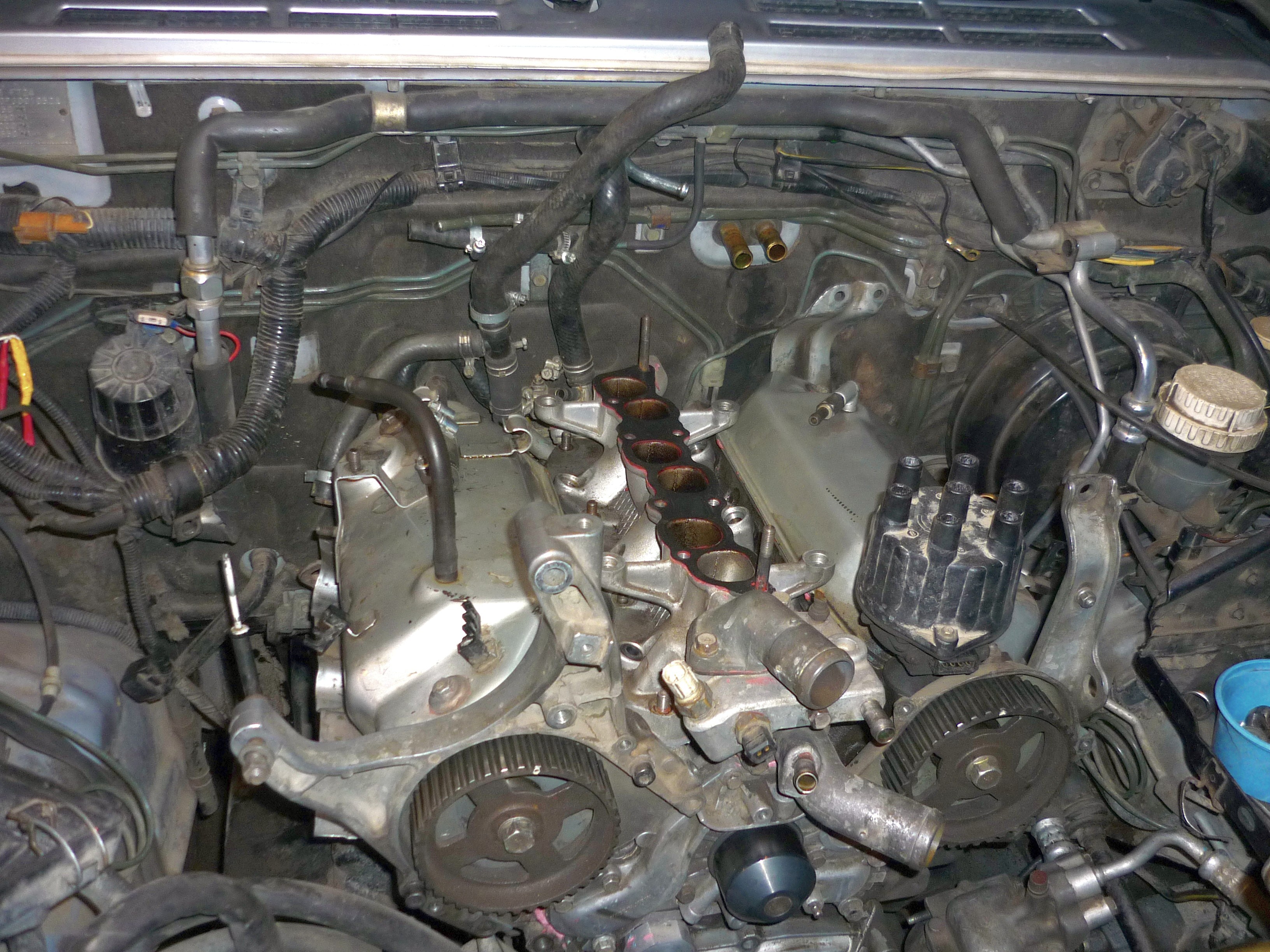

Я бы сразу после голов посоветовал задние шланги (печки и подогрева ДУ), а то потом к ним потом хрен долезешь.NazareT писал(а):Давай фото того, что под капотом сейчас. дальше будет видно что делать... пока ставь головы. потом распредвалы и закрывай крышки. потом паук и впуск. далее грм . Иди посистемно. т.е. собирай железо. потом топливо. потом электрику. потом воду, подом вакумные магистрали.так будет проще и ничего не пропустишь...
Вообще, стоит лишь пару раз обвеску снять, потом всё уже вслепую делаешь
В принципе не очень понимаю, что там можно поставить не на своё место, но если уж так надо, то вот пара фоток. Движок здесь без дросселя и ресивера.
