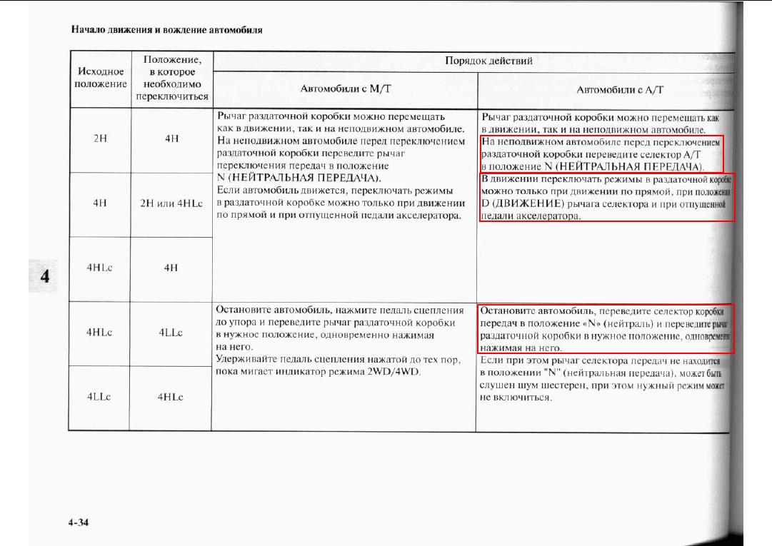

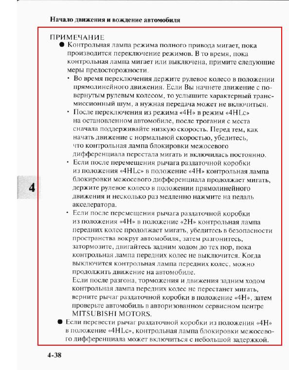

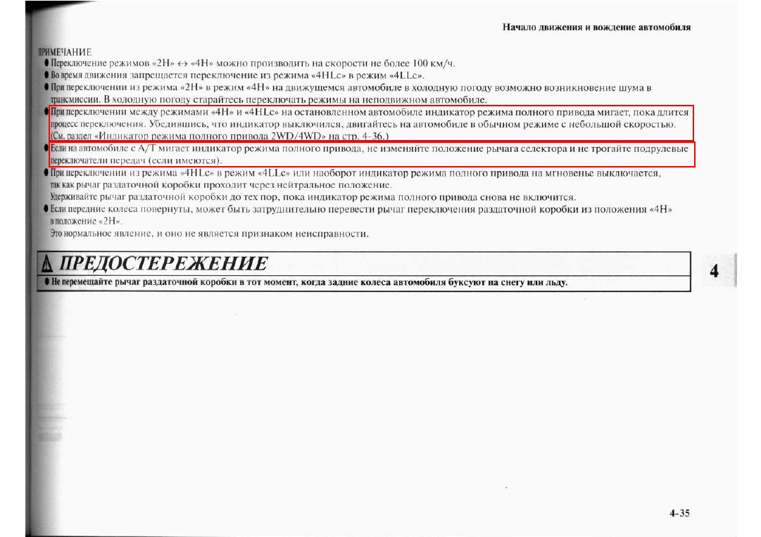

SNOOPER писал(а):А по рекомендации из инструкции пользователя не пробовали?
Причём не поверите включается 146% :=-O:
В том-то и дело, что ПО ИНСТРУКЦИИ фиг переключится на месте. И фиг переключается.

Ну вот я тупо не додумался. Застрял слегка, к примеру. Включаю блокировку (на месте, т.к. остановился и не еду - сугроб, к примеру) - а лампочка мигает. Ну и давай туда-сюда пытаться ЕЗДИТЬ чтобы она включилась (лампа загорелась на постоянку). Вместо того, чтобы НА МЕСТЕ её включить СНАЧАЛА, а уже ПОТОМ трогаться с места.
Включить её на месте (хоть и в нейтралке) и стоять смотреть на мигующую лампу смысла нет. Ну и давай туда-сюда. А вот тыркать только селектор АКПП не додумался. А это гораздо и проще, и эффективней, и в сложной ситуации правильно.
