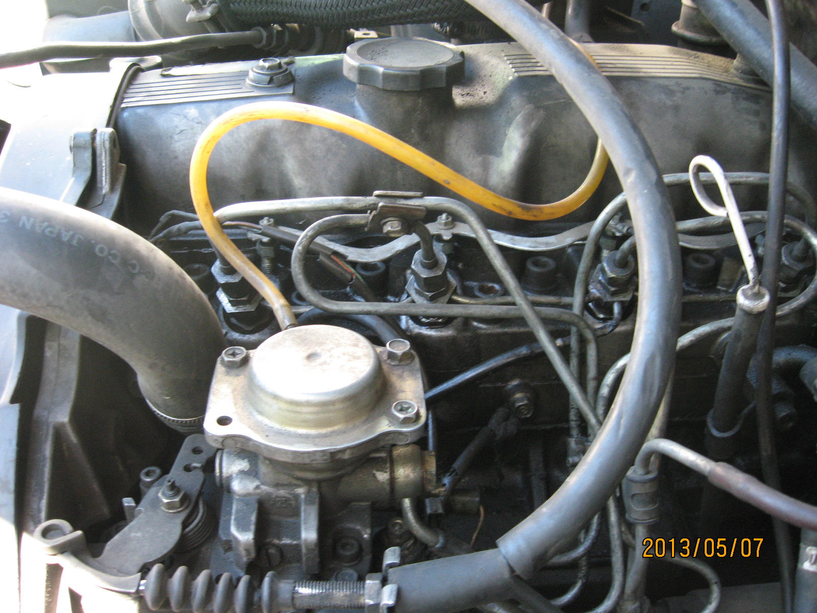

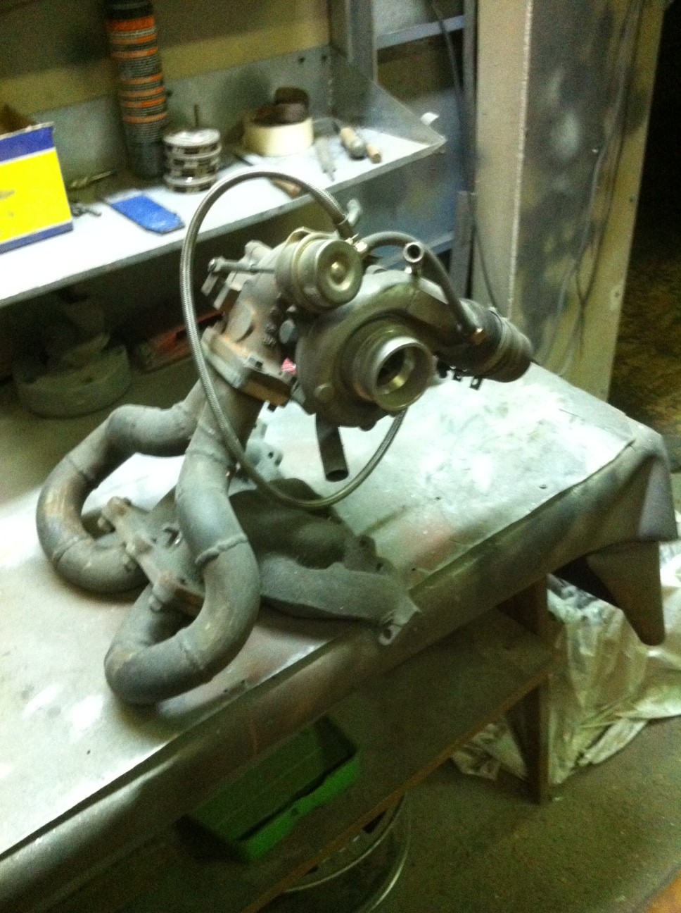

Re: Вопрос по турбине

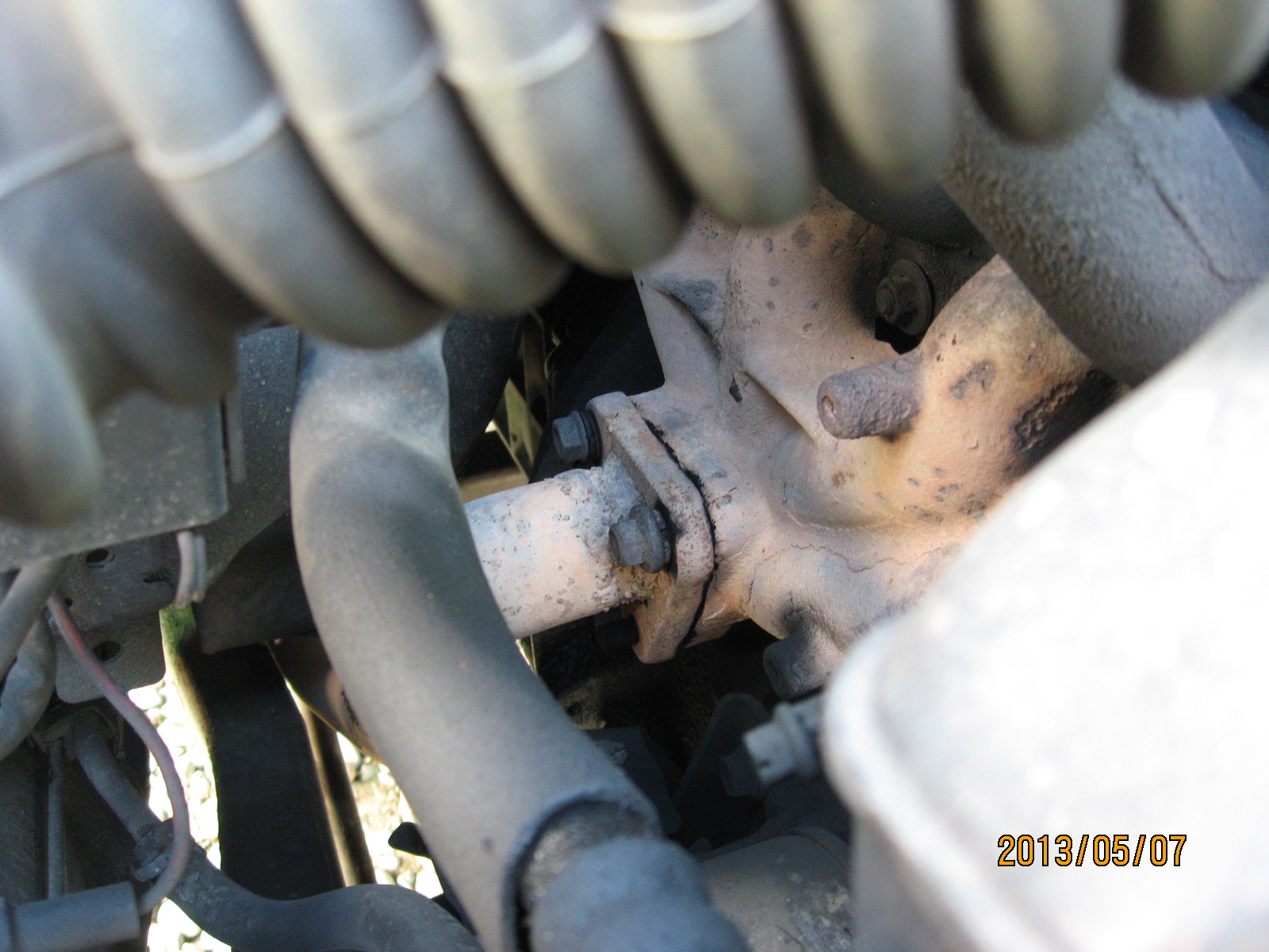

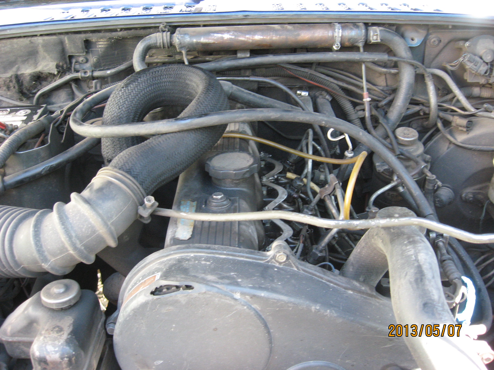

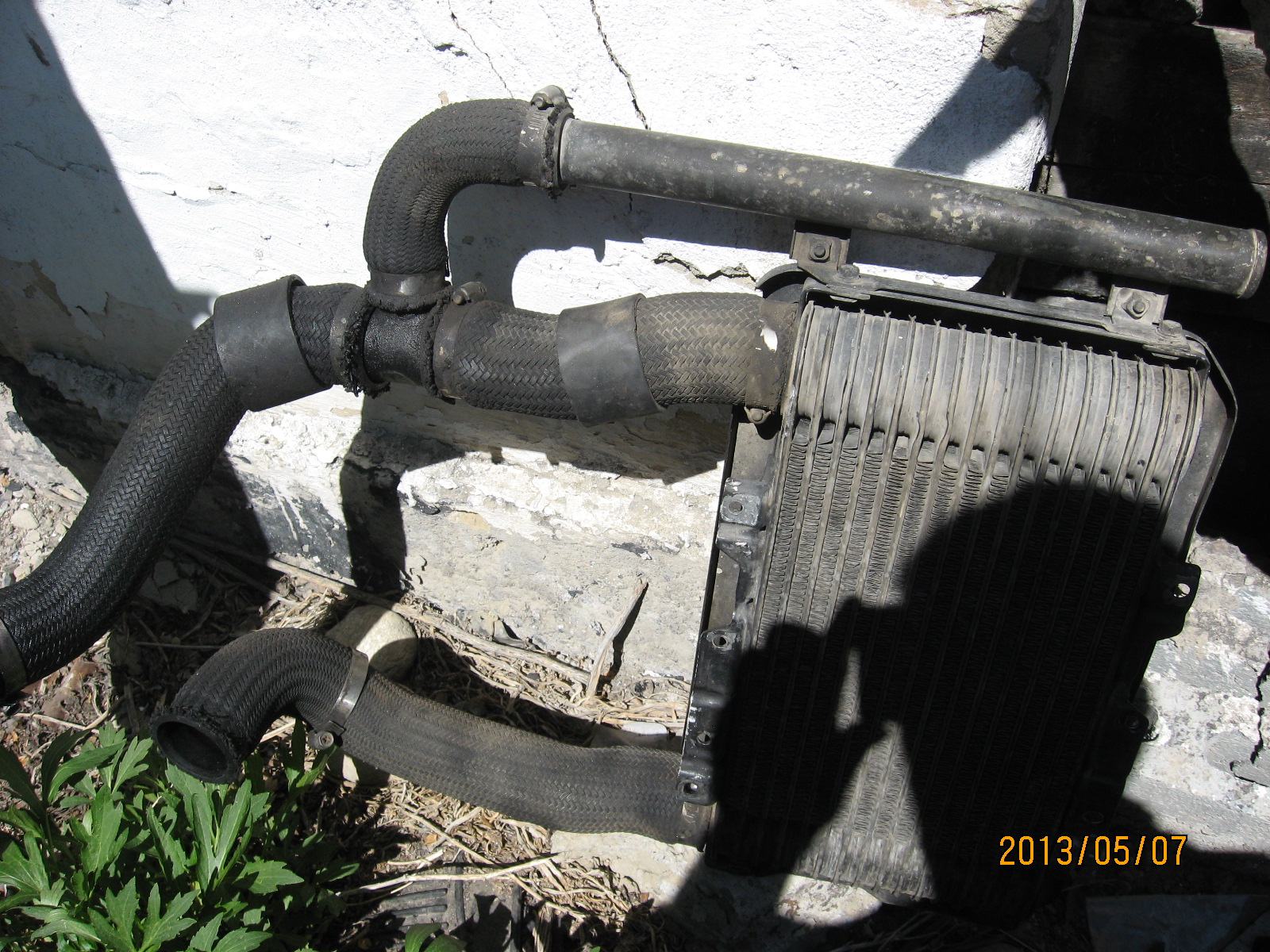

вот как у меня все выглядит. подсказывайте что мне нужно
чугунный патрубок это?flamer писал(а):Турбины в корпусе,чугунного патрубка,вентилятора кулера
нет не он, это горячий хаузинг (улитка или часть) турбины. Тебе нужна часть которая к ней крепиться, и приёмный патрубок выхлопной трубы.
тебе нужен тот, который на твоей фото на шпильку садитсяtaldyk писал(а): чугунный патрубок это?
а еще рамку кулера, с ней ставить проще.

рамка кулера-имеешь виду крепления? если да, то они вроде как есть. только от второго, нужно будет переделывать.

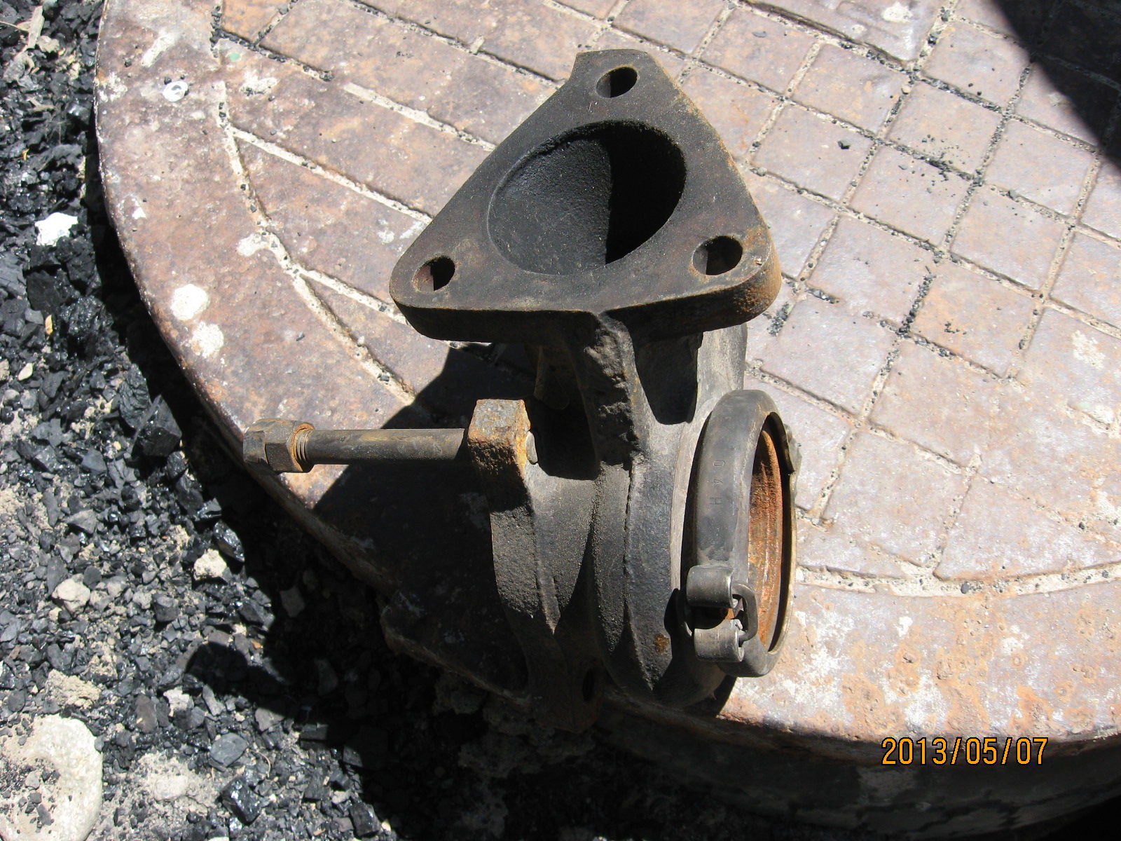

так, выпускной (чугунный) увидел из книжки по паджеро, там изображен 5 дырый турбины есть как 5 дырые так и трех дырые?патрубки эти взаимозаменяемые. к примеру: я куплю себе трех дырый соответственно турбину нужно искать такую же и на оборот? и еще вопрос. что значит турбина начала кидать масло, где она его берет? может глупый вопрос, но мне очень интерессно)))
"классических" подшипников на роторе турбины НЕТ, их роль выполняет масляный клин. На турбину маслице подается из масляной системы движка и потом оно самотёком стекает в поддон.taldyk писал(а):так, выпускной (чугунный) увидел из книжки по паджеро, там изображен 5 дырый турбины есть как 5 дырые так и трех дырые?патрубки эти взаимозаменяемые. к примеру: я куплю себе трех дырый соответственно турбину нужно искать такую же и на оборот? и еще вопрос. что значит турбина начала кидать масло, где она его берет? может глупый вопрос, но мне очень интерессно)))
