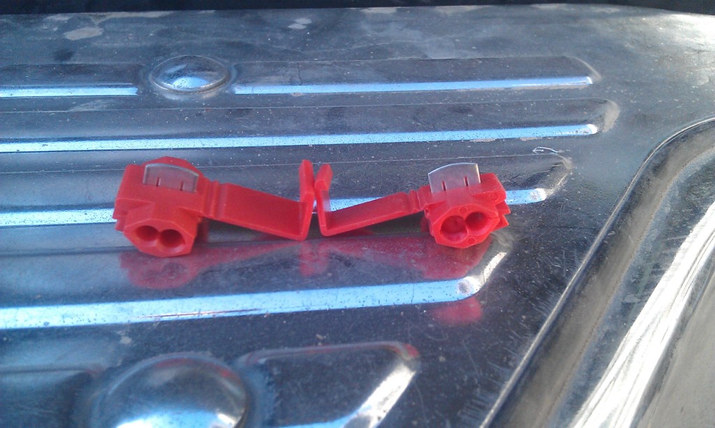

Добрый день!
Искал Е-26 или Е-24, но под сидением оказался разъем с другими проводами. Поехал электрикам как раз они подключали розетку для прицепа на леворульному паджеро 1995. Провода подключили прямо к фарам, сняли панели в багаже, возможно провода вытащили наружу через багаж. Короче, отказался от их услуг сам сделал, воспользовался "вампирами"(в магазине их еще называют стыками проводов). Стоп-сигналы, габариты, массу взял с левой стороны фары, а поворотники соответственно с левой и с правой стороны. Нормально, работают.
Pajero, 4M40 EFI, 1996г. в.

Re: подключение розетки фаркопа! П2 европеец
Вампиры или стыки проводов.
