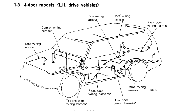

Для начала - жгуты.

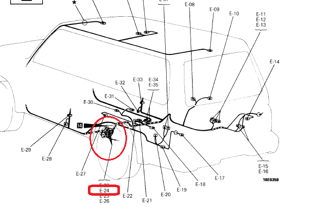

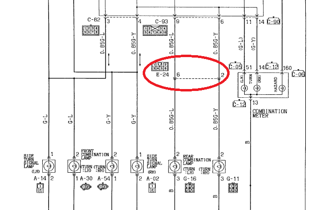

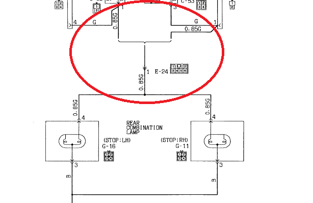

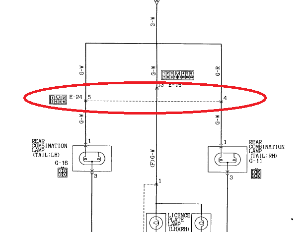

Теперь схемы. Нам интересен разъем Е-24. На нем все, что нам нужно (кроме массы). Выделил красным. На схеме жгутов разъем (показан красным) где-то под задним сиденьем слева. Точнее не скажу, ищи сам. Цвета проводов и соответствие их номерам на розетке фаркопа сейчас напишу.

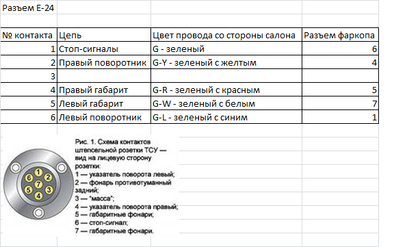

Лови соответствие проводов идущих к разъему Е-24 (цвета со стороны салона) и контактов фаркопной розетки (номера на ней написаны). Разъем получается весь с зелеными проводами (что на третьем контакте не знаю, может быть и не зеленый). Если на третий контакт Е-24 идет чисто черный провод - можно массу взять с него (лучше проверить прибором). Если нет - с любого удобного места. К проводам цепляться нужно с помощью "вампиров", продают в любом магазине. Скруток не делай. Как совет - подключай сначала массу, а потом по одному проводу и проверяй сразу его соответствие написанному функционалу. Будут вопросы - пиши.

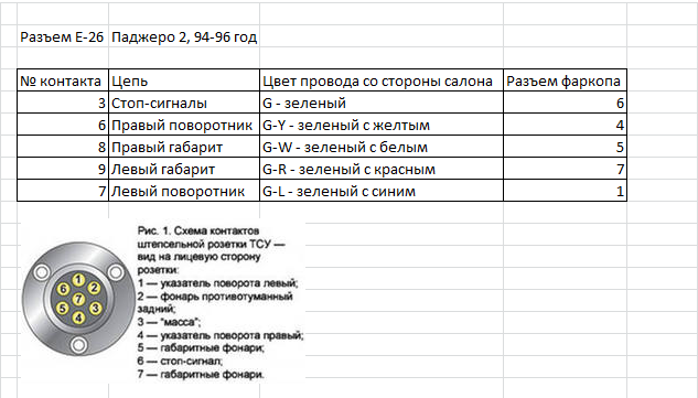

Там похоже, только разъем другой - 14 контактный и левый габарит с правым цветами отличается. Называется разъем Е-26. Расположен также где-то в районе левой части заднего сиденья. Лови цвета и соответствие фаркопу. Будут вопросы - пиши.
