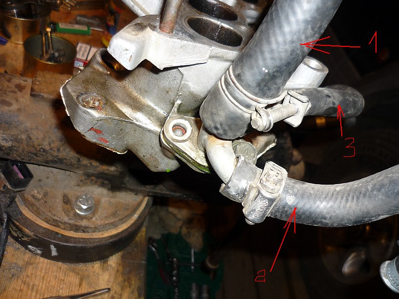

На фотке это видно 1- патрубок печки под панелью, 2- на заднюю печку, 3- подогрев ДУ. А потом уже от узпечек и подогревов эти все патрубки опять сходятся и идут на патрубок, что находится по центру развала.

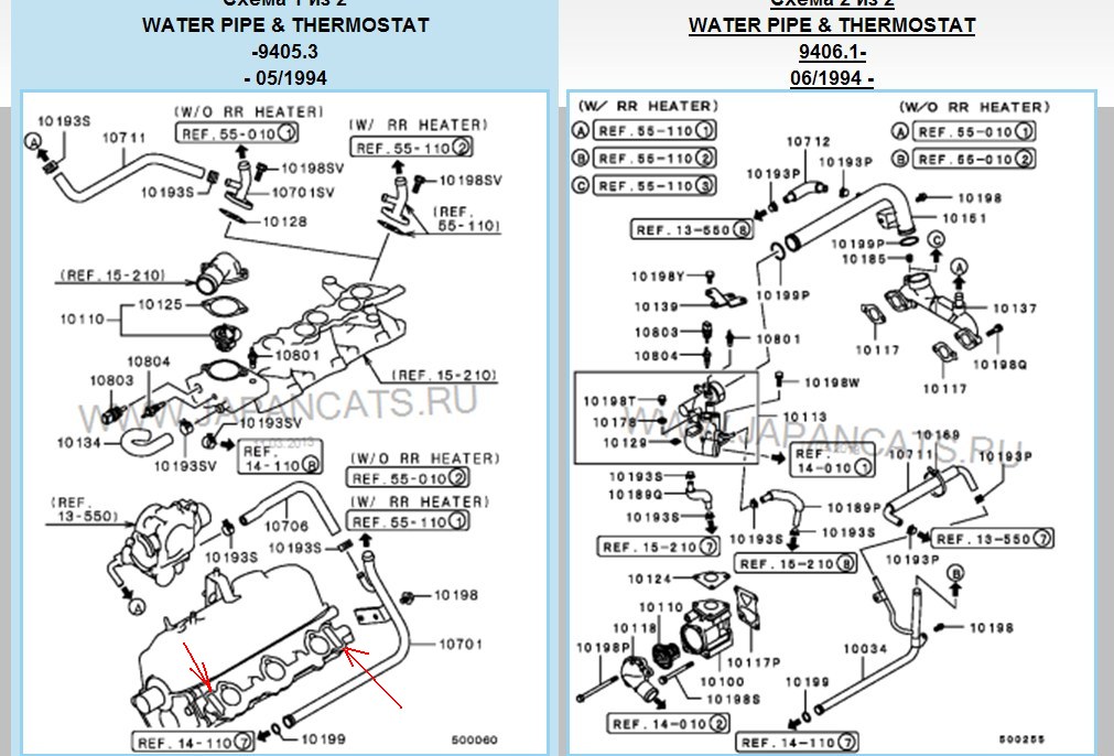

Ты не прав! помпа задает направление течения в блок , далее обогнув все 6 цилиндров поток упирается в заднюю стенку блока и поднимается в ГБЦ(частично и по каналам в районе 1,2 ; 3,4 цилиндров вся ож в моторе(блок и ГБЦ устремлена назад по ходу движения в ГБЦ в задней части есть соединительный патрубок куда устремлена вся ОЖ,
http://www.japancats.ru/CImage.ashx?Pat ... h=800номер детали 10137 с нее попадает в трубу не развала блока, а трубку над правой ГБЦ и возвращается к помпе...
Если было бы транзитное как ты думаешь, мотор бы закипел при небольших нагрузках и ыключенной печке, а проток в 0,5 кв см через подгрев дроселя никак бы не справился с пропускной способностью... Печка и подогрев дроселя - параллельные направления малому кругу блока и никак не влияют на охлаждение мотора в целом...

А! Ну, всё ясно... Мы говорим о разных модификациях движка (смотри рисунок). Твою ссылку открыть не смог, но догадался, о какой детали речь. У меня, допустим, она не стоит, потому что появилась на более поздних движках. В моей модификаци отвод ОЖ происходит через прямоугольные отверстия впускного коллектора (помечены стрелками).

Все тоже самое . маленькая трубка в развале блока - поток идет назад и в печку возвращается в паук (это печка) основной поток упираясь в стенку блока поднимается в ГБЦ и через паук(в твоем случае) возвращается обратно , видимо этого было мало и сделали мощный обратный канал, но смысл тот же. Подумай сам в блоке около 6 литров ож ей нужна мощная циркуляция с твоих слов при закрытой печке весь поток циркулирует через патрубок дроселя диаметром 1см. т.е в блоке и ГБЦ - стоит практически. Так закипеть движку - 10 минут без нагрузки.

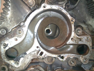

От туда же, откуда и шёл. Подача ОЖ в блок идёт из боковых рукавов помпы, т.е. в район 1 и 2 цилиндров.
У нас в печке крана нет, поэтому разница будет только в температуре струи. При закрытой печной заслонке естетсвенно температура выше. Но это поток не чистяком идёт обратно в двигатель, а смешивается с холодным из радиатора. Зачем так сделано, мне самому не понятно.
NazareT писал(а): Тут на фото нет одного отверстия оно выше гораздо в корпусе термостата. Вот там идет всос, плюет помпа в 3 направления - 2 с мощным потоком, но малым давлением и 1 по центру с малым потоком , но большим давлением именно поэтому там сделана вихревая камера по центру.....
3-е большое отверстие на помпе находтся сверху, на фотке сверху виден краешек фланца патрубка шланга, идущего с нижнего края радиатора. Сам канал не виден, т.к. он находится за рабочей зоной помпы, но выходит он в ценральную полость, откуда и осуществляется забор жидкости крыльчаткой. Т.е. это тоже самое место, куда подведена трубка из развала.
Полость термостата находится на впускном, туда подаётся из блока через прямоугольные дырки, ближние к помпе. Из этой полости через термостат идёт на верхний патрубок радиатора. Но из этой же полости выведен патрубок бай-пасса в обход термоса (для протока по время прогрева), который соединён с нижним патрубком радиатора, т.е. на вход помпе.
Вот передняя крышка помпы, десь видим только боковые рукава, через которые ОЖ поступает в блок:

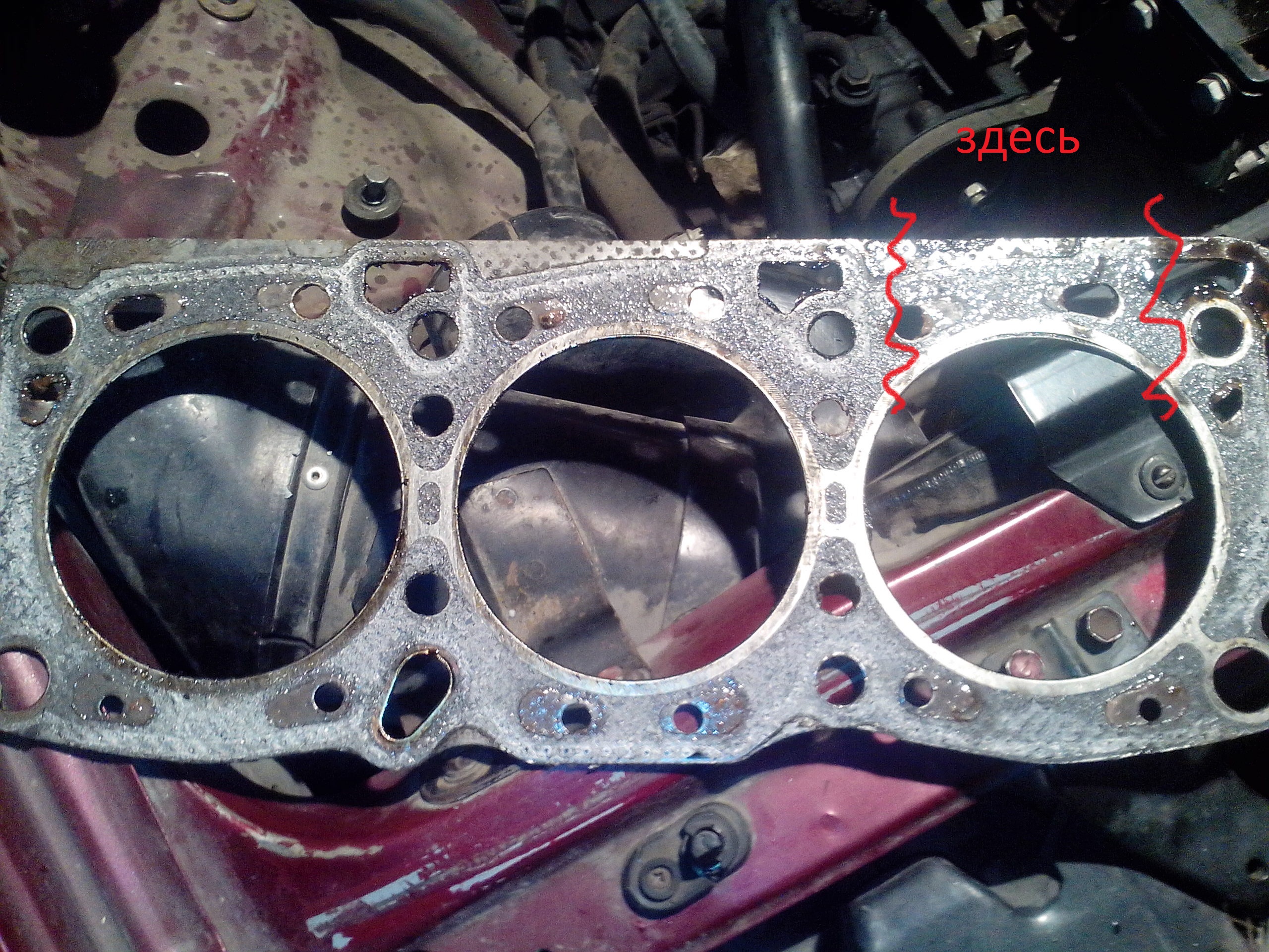

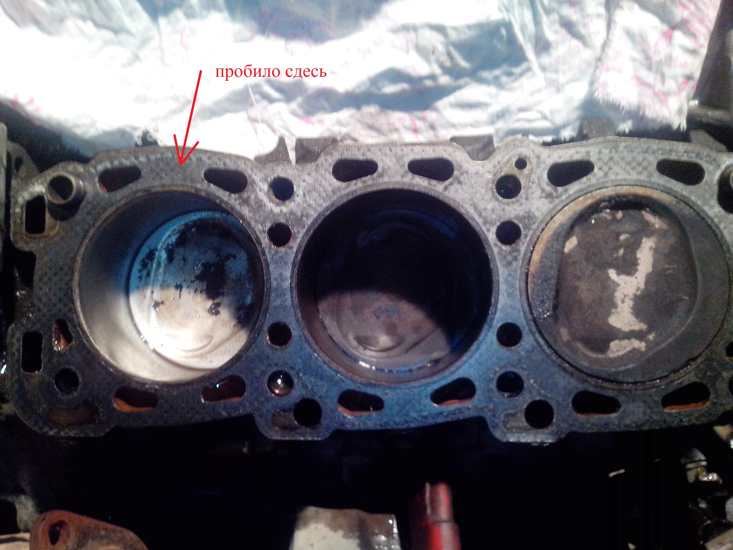

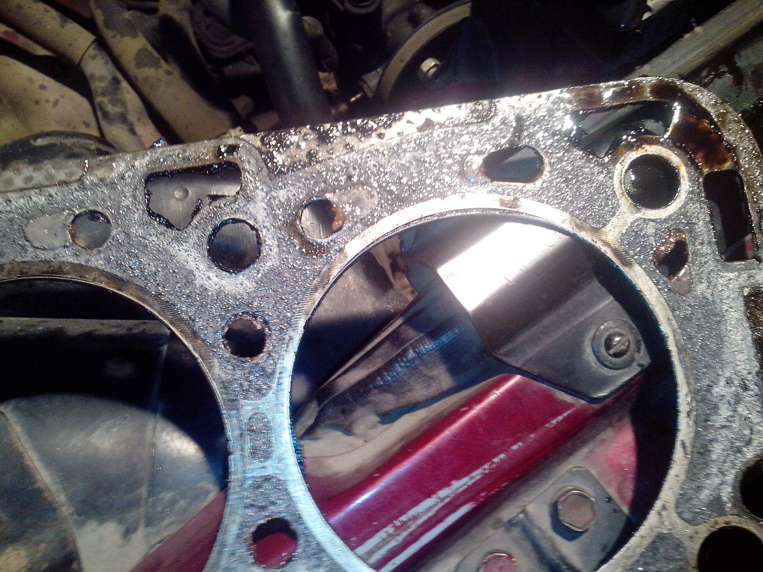

Доброе время суток уважаемые форумчане, дабы не плодить ветки решил написать здесь т.к. симптомы сходны с ТС. Предыстория после капиталки (3-и года назад) постоянно мучаюсь с водой, в прошлом году снимал головы отдавал на проверку (шлифовали обе, правая говорят была сильно поведена, шлифовали на станке). Проблема не ушла, весну и лето переконтовался, а вот зимой меня достало это дело (накладно антифриз постоянно доливать). В эти выходные решил опять снять головы. Замерив компрессию (на холодную.) результат таков левая голова 11; 11,5; 12. правая 10; 10; 5-й цилиндр замерить не смог льет антифриз сам весь облился и весь прибор залило. Скидываю правую голову результат на фото.
1-й вопрос у меня прокладка пробита? т.к. не знаю как должна выглядеть пробитая прокладка я пометил это место красным.
2-й вопрос как такое могло получится? такое ощущение что ее разводило поршнем
3-й нужно везти голову на проверку? двигатель не перегревал.
фотал не телефон, но вроде все видно.

Пробило не там, а похоже на 2 часа (первое фото) и то под сомнением..... Фото ГБЦ надо....

на голове ничего криминального не обнаружил, при первой же возможности выложу (машина у родителей в деревне стоит). На первом фото указал какой цилиндр хандрил.
ps кстати прокладку с головы снимал канцелярским ножом, а в том месте где отмечено на фото она не была "приклеена" к голове.

Сообщение de »
Фотки хреновастенькие, но насколько я вижу, металлическое кольцо в прокладке частично располовинилось, так? Т.е. центр (загиб) кольца сгорел, остались верх и низ. У меня так же на зубиле было, только в более поздней стадии. Поршнем тут ничего не раздавило, просто или прокладка овно или голова кривая, надо плоскость править. Если это тянется с самой капиталки, то скорее голова.
