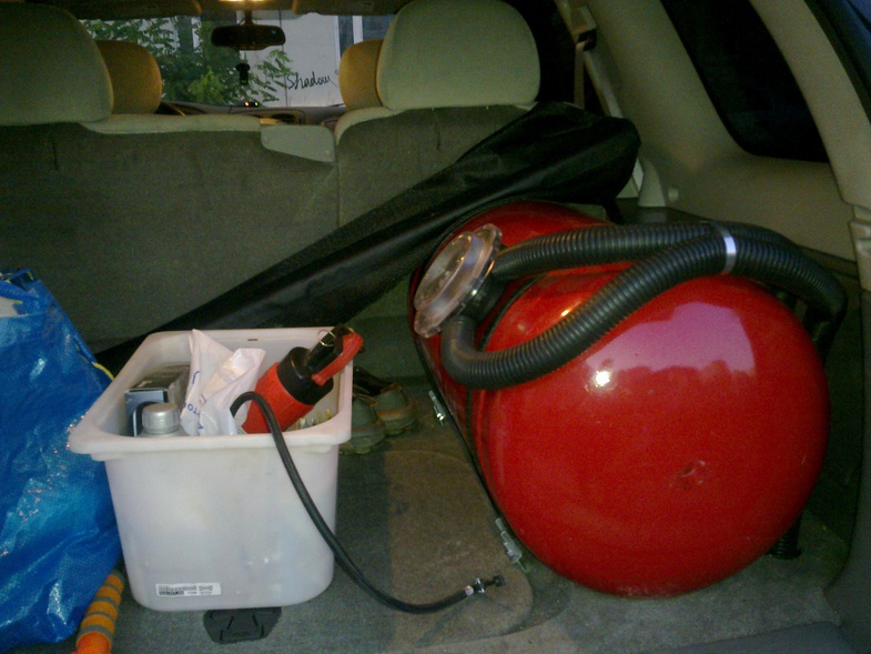

установка балона в нишу для третьего ряда сидений.есть опыт?
речь про ГБО естественно.
Понимаю, что может целиком балон туда и не влезет, но хотябы частично-пусть редуктор торчит.
ставил на предыдущем авто (шевролет трейл блейзер) по правому борту (на фото), аккурат за спинкой одинарного сиденья, так чтобы двойное можно было сложить и дверь перевезти - удобно, но 2 аммортизатора потекли за 2 года. т.е. нагрузка неравномерная и на правое колесо.
ну и место опять же сжирает.
никто не ставил в нишу? можете посоветовать какой баллон подошел (сколько литров и сколько х сколько в размере).
интуитивно чувствую что это правильное место для его установки: места почти не жреть и нагрузка равномерная на оба кколеса

Туда влазят 2 баллона по 36 литров фирмы Atiker. И здесь и через поисковик можно много фото найти, как это установлено. Вот, например : http://www.pajero4x4.ru/bbs/phpBB2/view ... 0%B0%D0%B7
