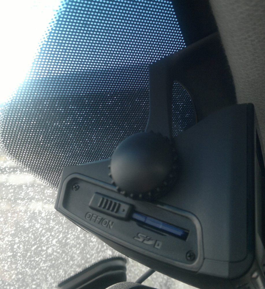

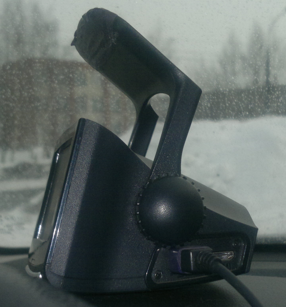

Ну вот,примерно так все это дело выглядит
Угол там действительно не прямой,а градусов 120,но само крепление поворотное,поэтому большой разницы в цифрах угла нету.
Толщина не боле 2мм,под обшивку залазит где-то максимум 20мм.

Принято. Огромное спасибо! Я подозревал, что угол там не будет прямым. В моем случае, сделать поворотное устройство будет не просто. Поэтому, видимо, придется изгибать и подгонять сам кронштейн.megranny писал(а):Ну вот,примерно так все это дело выглядит

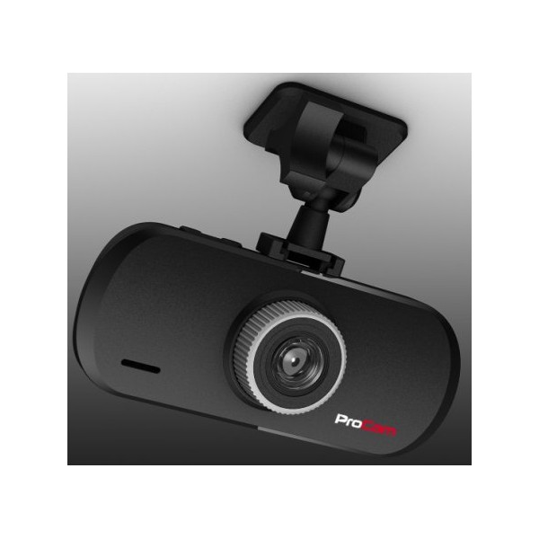

Я себе взял BlackVue400, крепление на скотч, не болтается совершенно, картинка не дрожит, папке беру ProCam ZX8. Изначально хотел взять ProCam ZX6, но не было в наличии. Даже еще лучше, ДВА крепления, даже если одно навернулось, можно поставить второе, или если две машины. Брал здесь: http://www.carcam-shop.ru/avtomobilnyi- ... procam-zx8
Понравился продавец, грамотно и ненавязчиво, сочетание чего редкость и у продавцов и-нет магазов. Рекомендую!

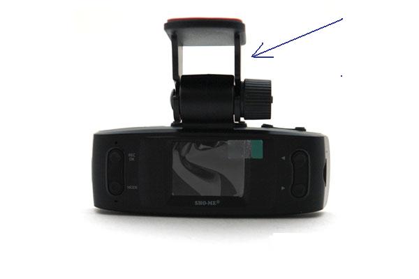

Андрей обрати внимание на такой крепеж, который на рисунке, крепится на стекло с помощью скотча ...он должен продаваться на южкеBabyHummer A-328 писал(а):Хочу установить видеорегистратор у верхнего края лобового стекла. В основном, для того, чтобы не слишком бросался в глаза снаружи.
Вот такой:

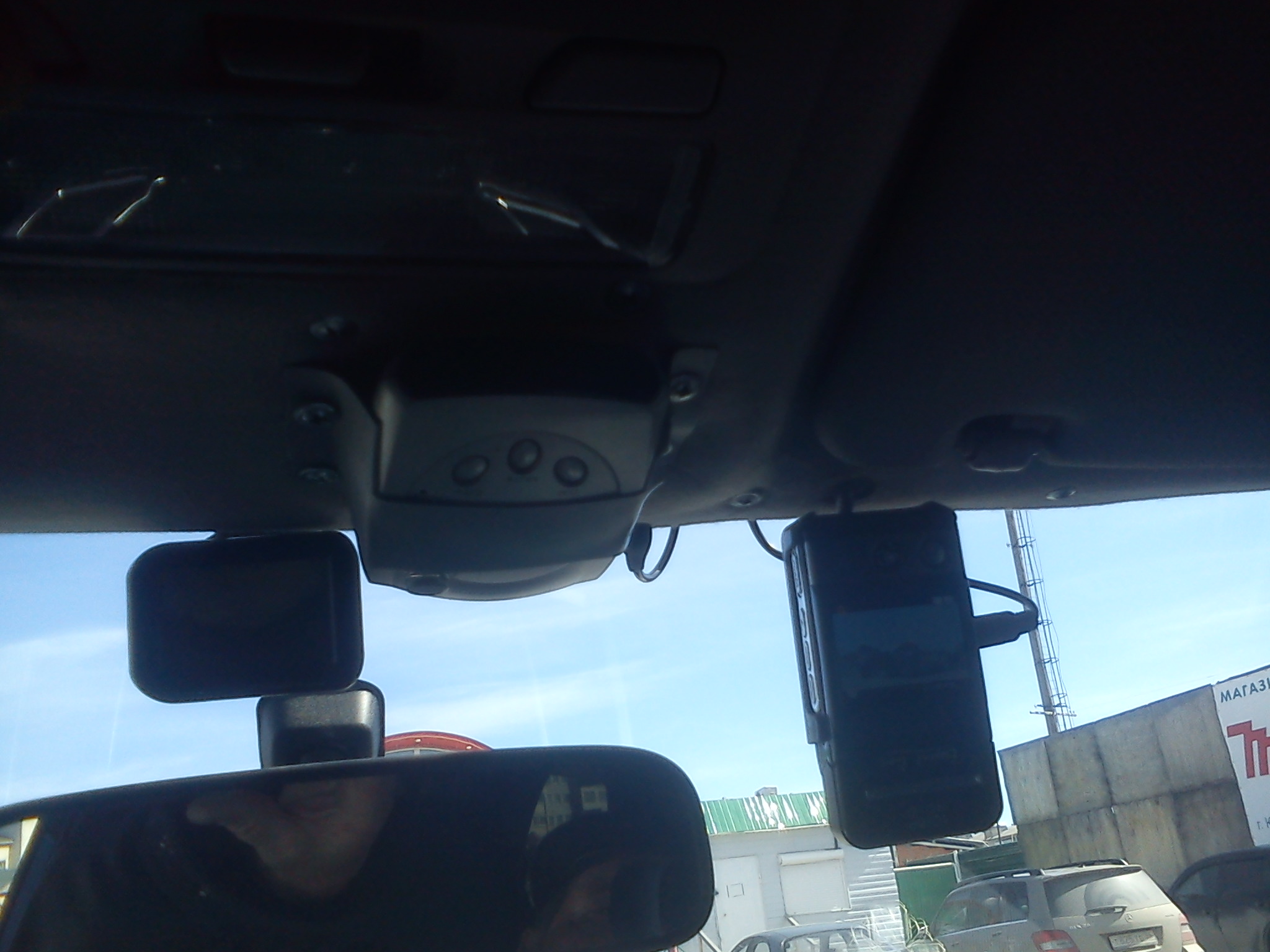

Мой вариант установки видеорегистратора и радар детектора.
Для подключения задействовал левую и правую кнопки освещения (лампочки убрал). Под обшивку крыши завел пластину плекса толщ.около 6мм. пластина закрепилась саморезами к шпангоутам крыши. Для регистратора изготовил кронштейн из гвоздя 150-200мм.Нарезал резьбу М6 на концах. В плексе соответственно отверстия, куда закрутил кронштейн. Часть штатной гарнитуры,прилагаемой с регистратором, также использовалась.Поэтому снять -установить никаких проблем. Радар закрепил с помощью мягкого кронштейна, вырезанного из канистры из под масла.Саморезами закрепил к той же пластине из плекса. Фото не ах,мобильник блин..

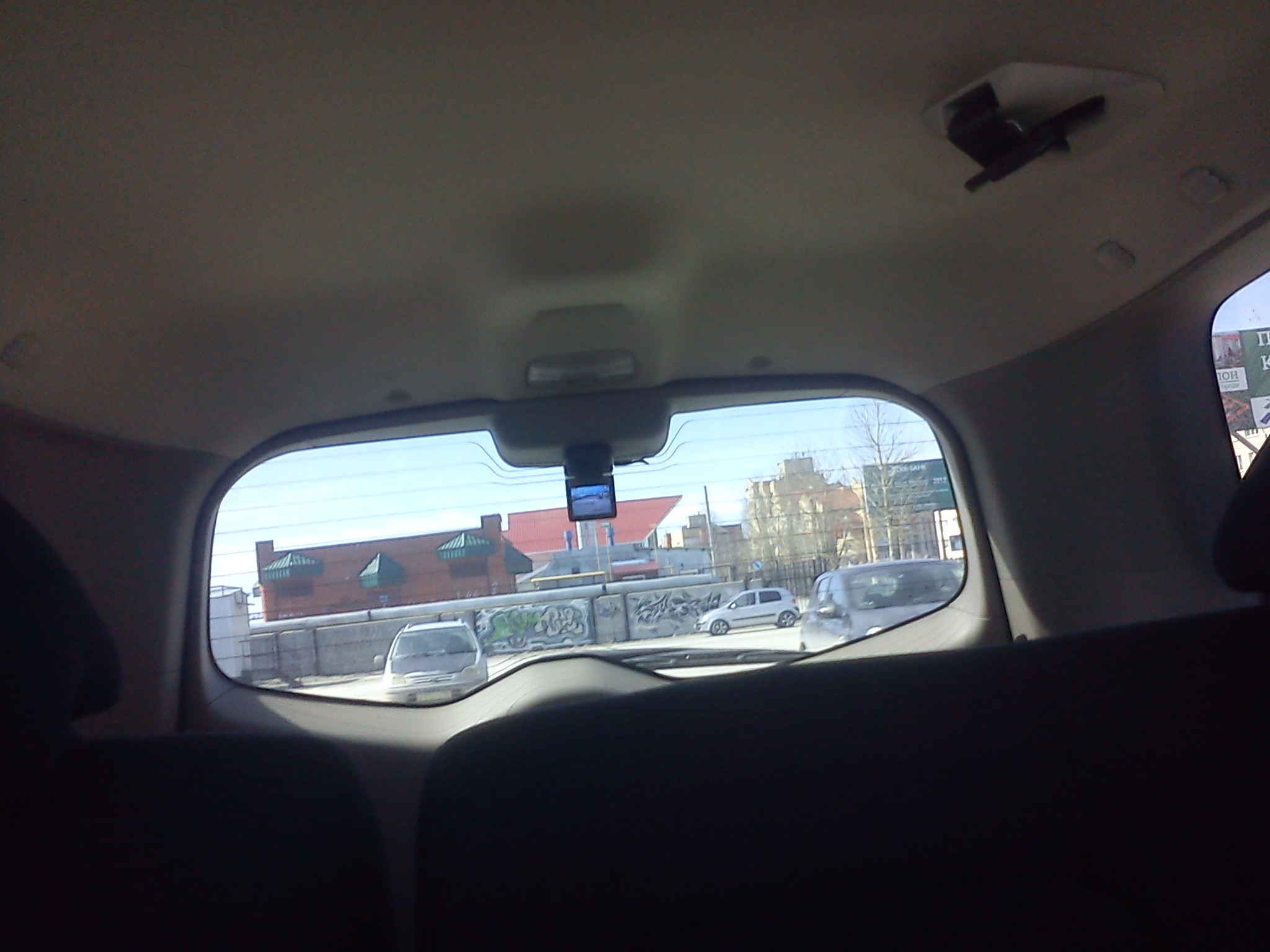

А этот регистратор установлен для обзора сзади. По питанию оба регистратора от одной кнопки.(он впереди,плохо писал,на скорости 60 и более, номера встречных не читаются,а сзади нормально) .
кого интересуют подробности,спрашивайте,отвечу.

Сосед по участку такой же, "рукастый". Лапы бы вам оторвать и этими саморезами обратно прикрутить. Уж извините за откровенность.дед61 писал(а):Мой вариант установки видеорегистратора и радар детектора...

Не хочешь не крути,на сопли свои прилепи.
