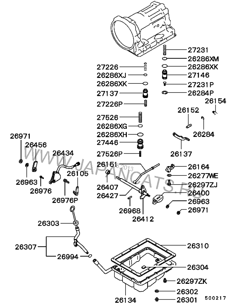

Вроде нашел.
Если я правильно понимаю то этот №26434 в прикрепленном рисунке
Прав?И если прав то что еще надо 26456,26971,26963,26976,26976Р и 26105???

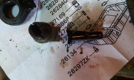

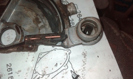

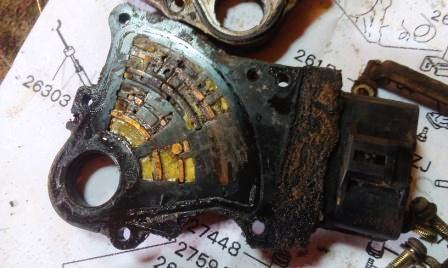

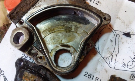

Все таки я его снял вчера, сутки отмачивал, вскрыл и увидел сломанный ползунок, пока временно почистил и посадил на клей, фото позже выложу, собрал поставил, пока работает, но хреново. но некоторые индикация на приборке начал показывать.

фото:Ариф писал(а):Все таки я его снял вчера, сутки отмачивал, вскрыл и увидел сломанный ползунок, пока временно почистил и посадил на клей, фото позже выложу, собрал поставил, пока работает, но хреново. но некоторые индикация на приборке начал показывать.

Ариф, его ещё и регулировать можно.
В мануале описан процесс. Сломаный ползунок - это вечная проблема этих ингибиторов.
Passim, последний раз я эту хрень отмачивал и помощью преобразователя ржавчины.
