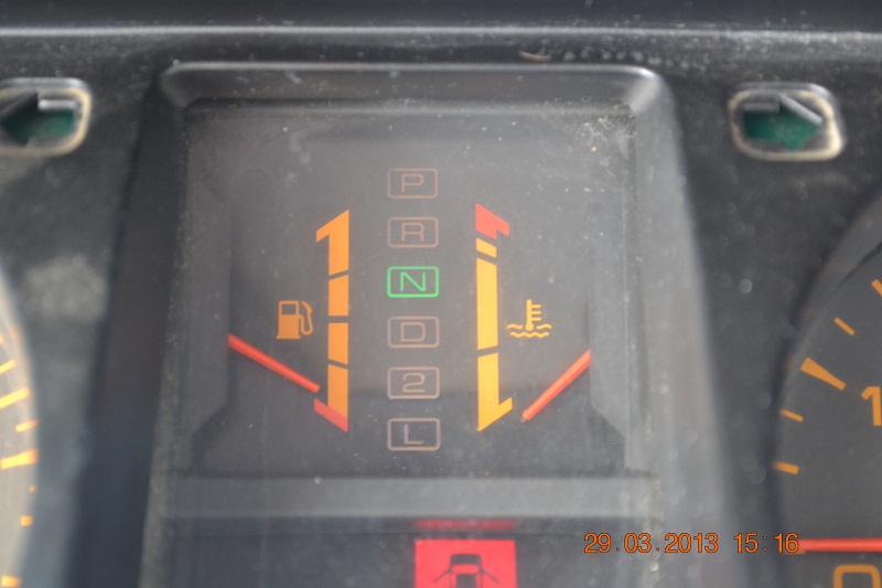

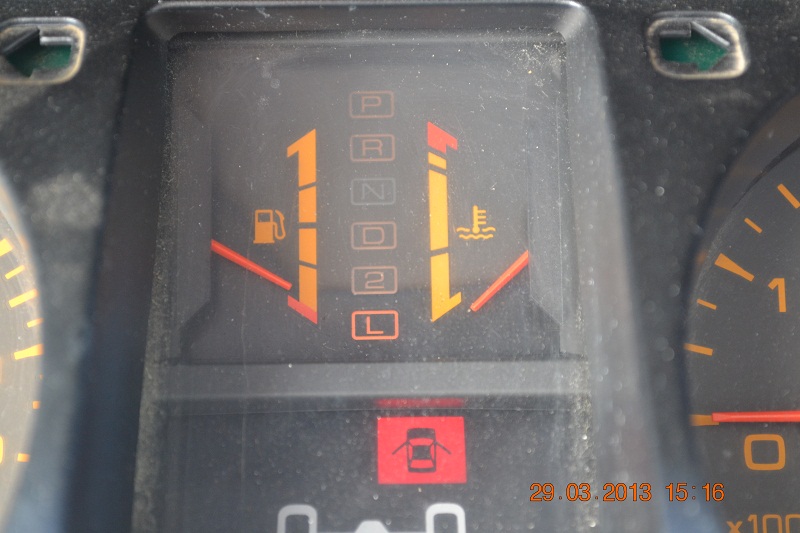

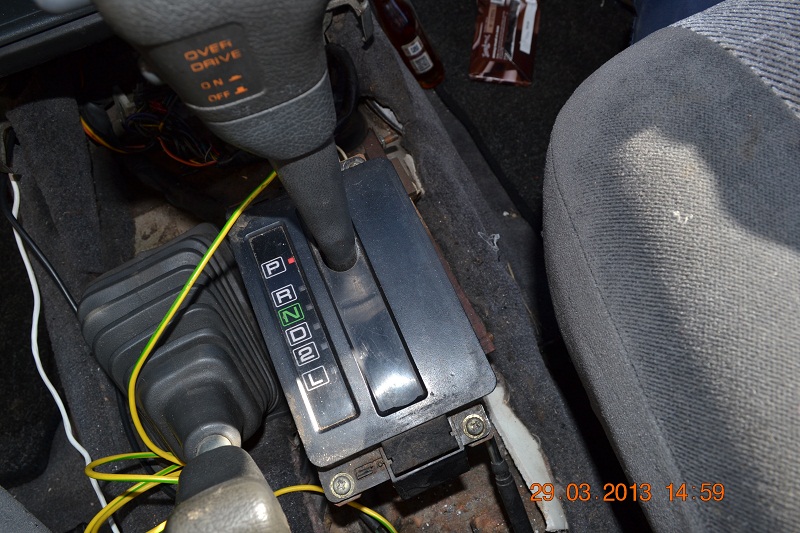

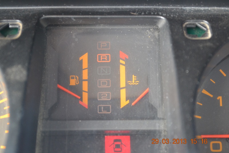

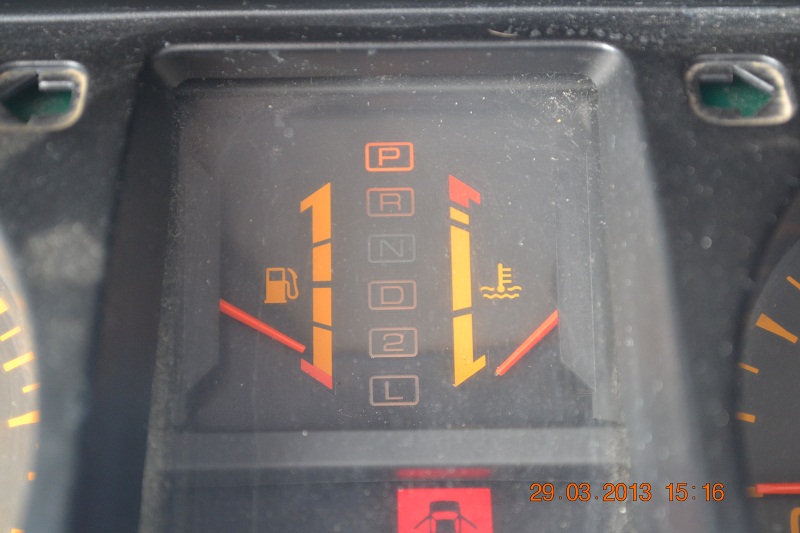

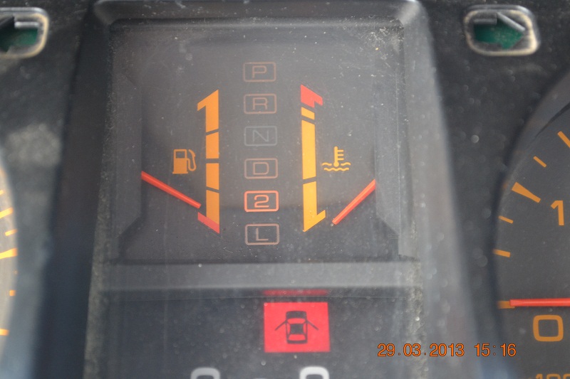

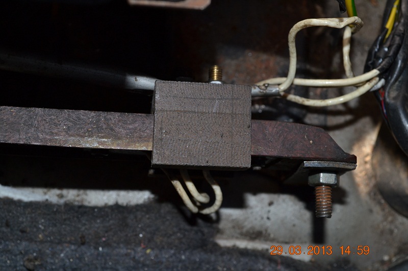

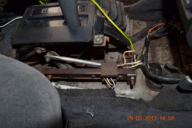

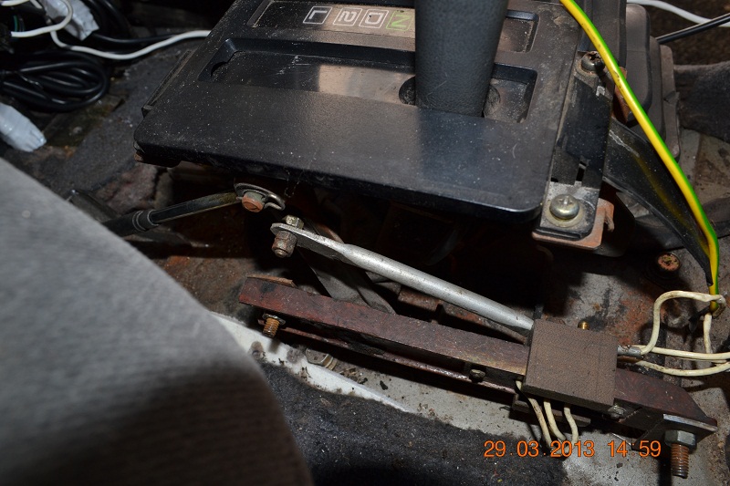

Выкидываем ингибитор - Привет у меня 4D45 движок, а вот коробочки похоже одинаковые. Короче что я сделал (ингибитор сдох, снимать его не стал) сбоку от селектора переключения режимов поставил эбонитовую дорожку в которую врезал подпружиненые контакты, далее на эту дорожку одел скользящий контакт (похоже на инженерную линейку) в котором сделал один контакт. Далее по книжечке нашел провода по цветам которые идут к ингибитору и просто подрубился к ним теми проводами что к контактам на дорожке, а + взял с 15го предохранителя т.е. тот же что идет на ингибитор. Далее от скользящего контакта тягу подсоединил к ручке селектора и все, ингибитор нафиг не нужен и нет проблем лазать под машину или покупать его за 6тыс.--- ))) Удачки, если полезу под селектор сфоткаю саму конструкцию (если интересно кому)

Обещаю как только опять сниму (блин ну не снимать же специально) облицовку селектора, сразу сделаю фото!!! Выложу в этой теме, ок?
Andrey44
Сообщения: 52
Зарегистрирован: 05 дек 2012, 10:42
Мой автомобиль(и):: Pajero 2
Откуда: Кострома
Re: затрудненное перемещение селектора АКПП
Сообщение Andrey44 »
Одну минутку господа, сейчас ужму фотки и выложу. Самое интересное, почему японцы то так не сделали и проще, надежнее, удобнее. ...
Andrey44
Сообщения: 52
Откуда: Кострома
Ну вот как то так.... :*DONT_KNOW*:

:*DRINK*: Кто поставит на поток для клубней скидка 90% и я не против т.к. само по себе все обойдется в 100-300р и умелые ручки. Пользуйтесь. А ингибитор мона выкинуть нафиг и забыть про проблему :*JOKINGLY*:

размеры могу скинуть кому надо.

Вроде такая конструкция была на первых галлоперах. А за ингибитор нужно благодарить инженеров тоёты. :) Это они, падлы эту хрень придумали.
