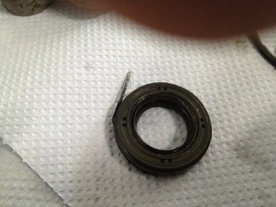

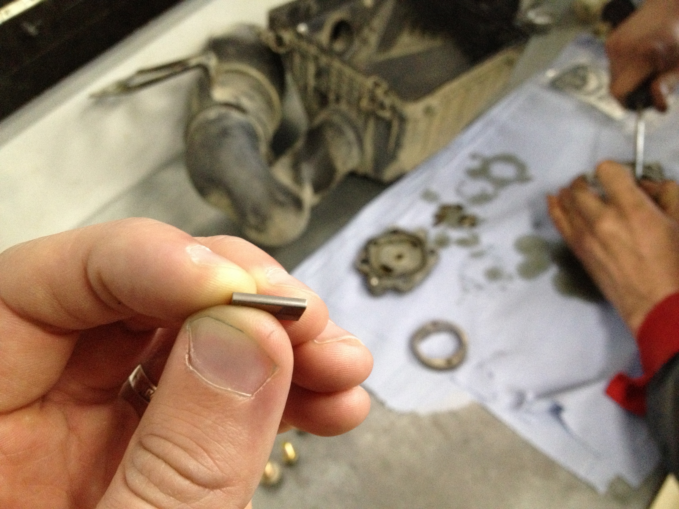

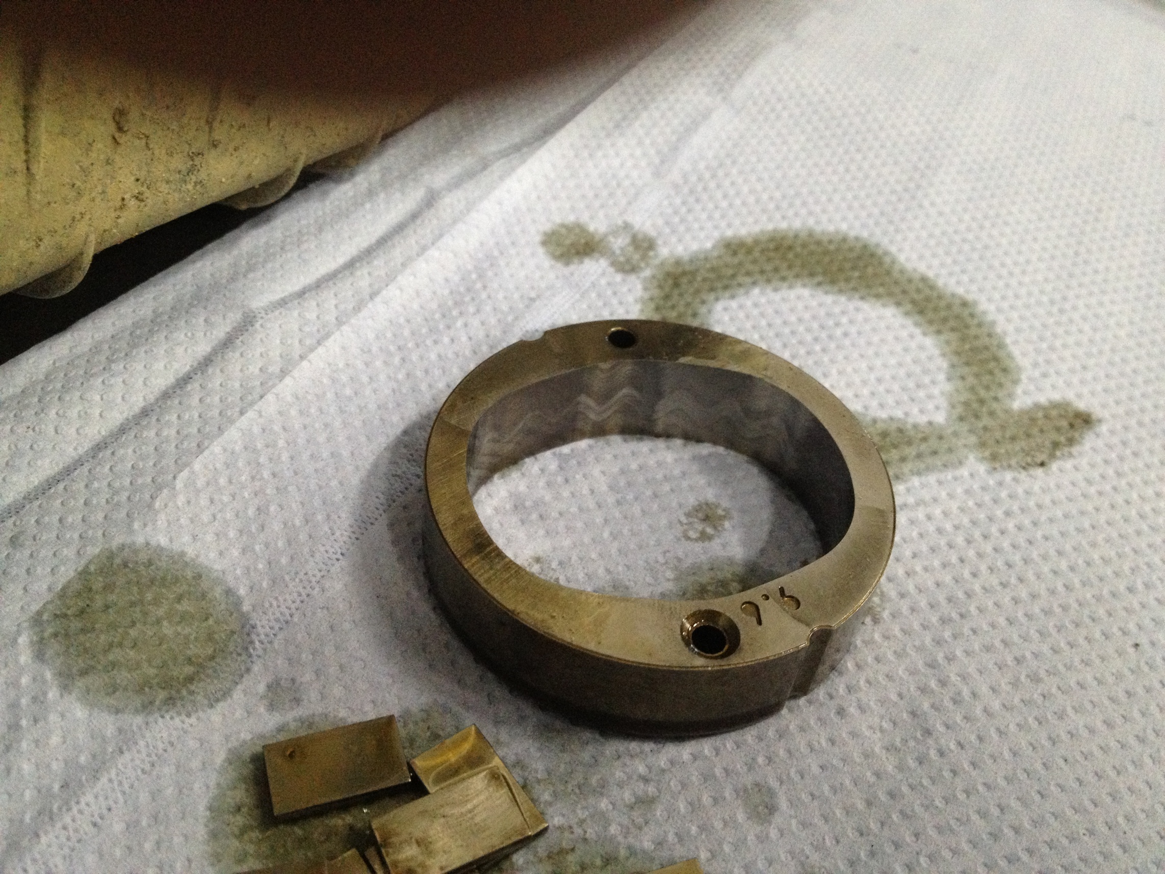

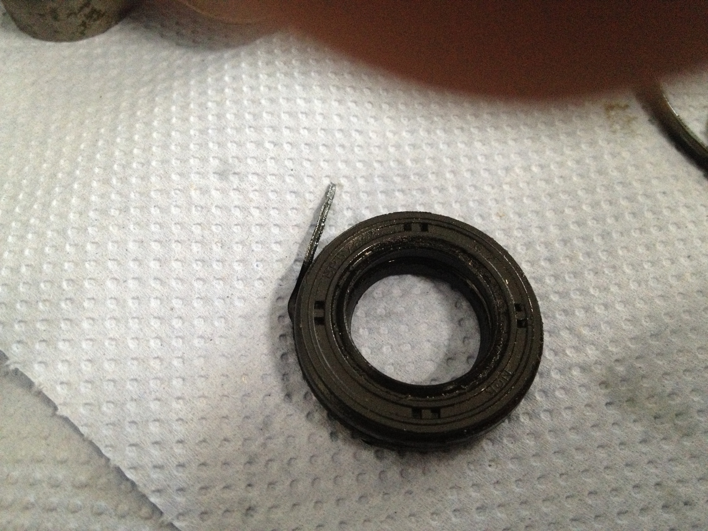

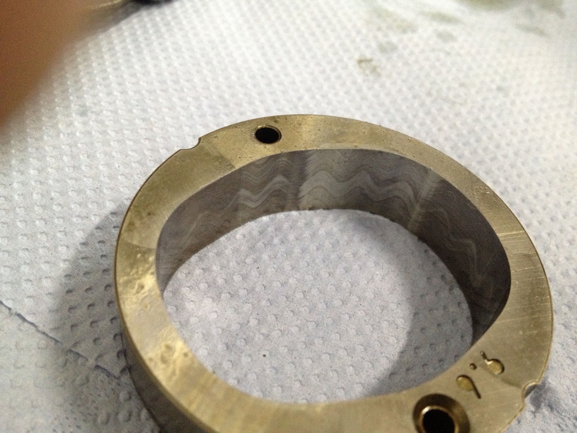

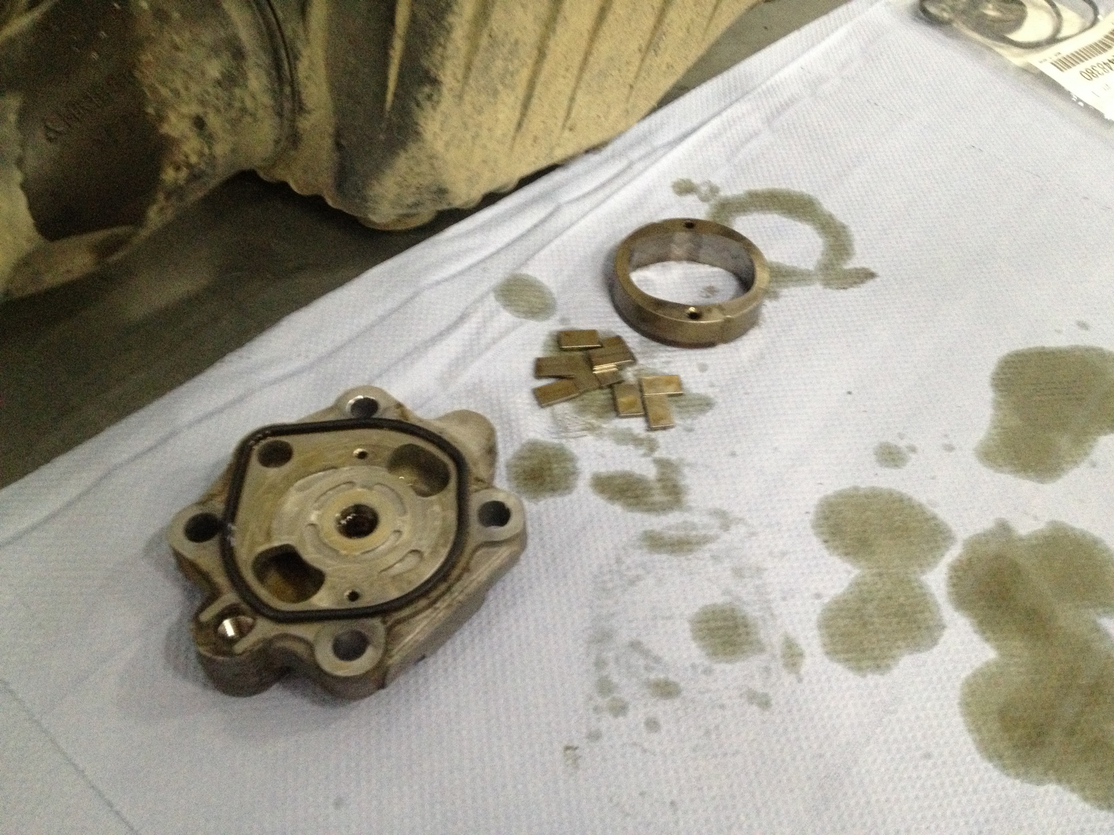

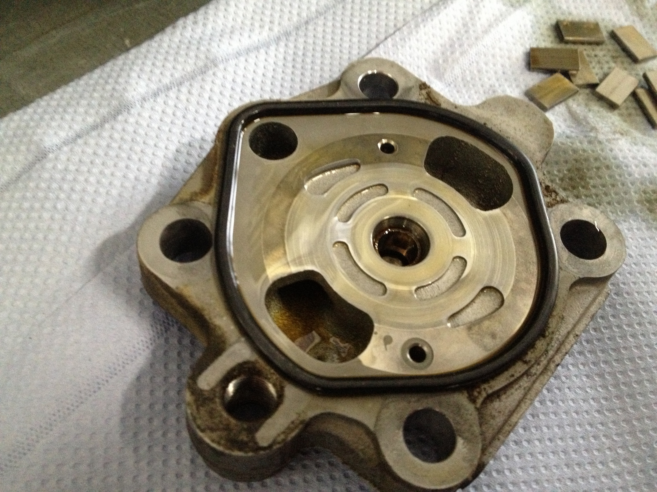

фото с ремонта
может кому-нибудь будет полезно
Emelya Tankist
Сообщения: 236
Зарегистрирован: 04 мар 2013, 05:57
Мой автомобиль(и):: МПС АКПП 2004 г.
Откуда: Москва СЗАО
Поблагодарили: 9 раз
Re: "жужжит" ГУР
Сообщение Emelya Tankist »
Cruelll, респект за фото. А беда была в сальнике, который на первом фото?
Cruelll
Сообщения: 313
Зарегистрирован: 12 июл 2012, 14:26
Откуда: Екатеринбург
Поблагодарили: 28 раз
Re: "жужжит" ГУР
Сообщение Cruelll »
да
если присмотреться, то даже видно у сальника замыленные грани рабочие
плюс климат в нашей полосе
плюс грел вебастой, а подождать покрутить гур с двигом пару минут часто лень
